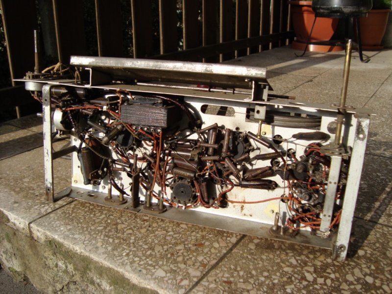

Még képek

Szép rádió lehet még ebből! Valóban az a típus. Régi vasalózsinórokból lehet gumiszigetelésű vezetékeket kinyerni. Volt, hogy kihúztam a sodratot és egyszálas vékony rézhuzalt húztam bele. Rövidebb daraboknál ez is megvalósítható. Mások okulására a kapcs.rajz, 1 kép, és egy link.Bővebben: Link

Kösz a választ, van egy régi telefonkábel darabom, valamilyen gumis cerimell huzal van benne, lehet hogy azt használom. Közben rájöttem, hogy ez tényleg Philips 62 VR de annak eredetileg EFM 1 a varázsszeme, vagyis van benne még egy pentóda hangfrekis előerősítőnek, és mivel ilyen vszleg nem volt, emiatt kezdték el átépíteni. Egyenlőre lövésem sincs, hogy miként hozzam majd rendbe, hiszen EFM 1 -et én sem tudok beszerezni. Üdv.

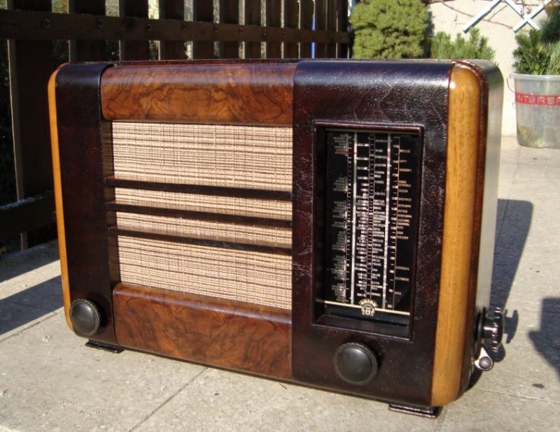

Készen vagyok az Orion 044-el végül is kevesebb volt vele a munka, mint elsőre látszott. Volt még egy kis kaland a rövidhullámmal, mert valaki az oszcillátor kicsatoló tekercsét egyszerüen kiszedte, lebontotta, gondolom még az "átkosban", hogy ne lehessen rajta fogni a szabadeurópát. 5 menettel megodódott. A hangszóró vásznat bútorszövetből csináltam, van még belevarva 2 cm-enként aranyfonal is utólag, ez a képen nem látszik, az életbe se nagyon, csak ad egy szolid csillogást az egésznek.

(#) hatvanasjocó válasza Janó bácsi hozzászólására (») Jan 10, 2011 /
Pofás lett!
(#) BarnaPili válasza Janó bácsi hozzászólására (») Jan 10, 2011 /
Gyönyörű lett,gratulálok! :kalap:

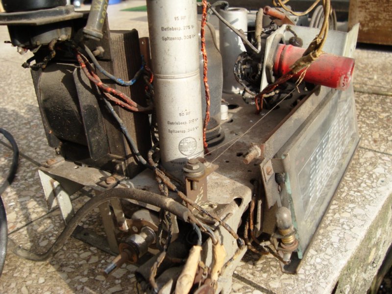

Megérkezett a néprádióm.Hát lesz vele munka bőven.A dobozt majd lecsiszolom,pácolom,lakkozom.A belsejével nem lesz sok gond,így első ránézésre.Még szereznem kell egy UY1N-es csövet,aztán majd kiderül mi is van vele.A gombok hiányoznak,majd keresek hozzá.Vélemények?

(#) Janó bácsi válasza MaTe193 hozzászólására (») Jan 10, 2011 /
UY1N-t tudok adni, gombom is van, esetleg a hangszóró javitásban is tudok segíteni, ha érdekel keress meg privátba. Üdv:

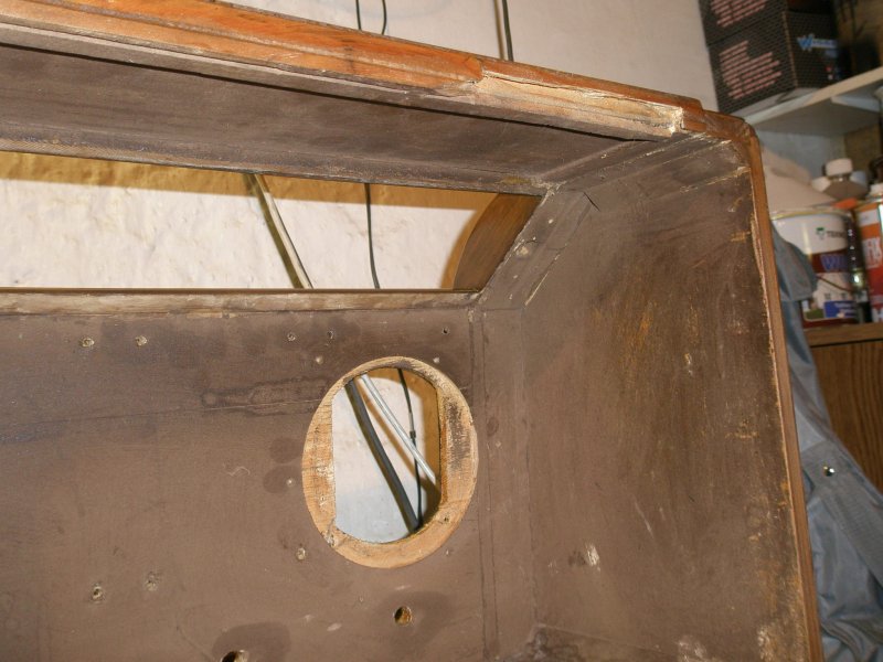

Közben volt egy kis időm a 331-el foglalkozni. Van egy kis hiányosság a hátulján, azt javitgatom, kap még egy lakkozást, aztán még a hátlapja, (ami kissé viharvert) az szorul egy kis "kalapálgaásra", és a külső már kész is.

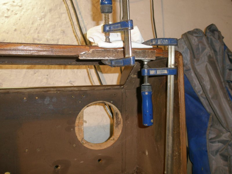

A hátlapot én laposra szoktam kalapálni, majd a belsejét főleg a hibás részeket átkenem kissé vizzel felhigitott faragasztóval (Palmafa) Ha jól beissza, kb 5-6 óra száradás után kemény, merev lesz. Üdv:

(#) ticseboy válasza Janó bácsi hozzászólására (») Jan 10, 2011 /
Én egy kis vizpermettel meglocsáltam, majd ment a présbe, csak még nem száradt ki egészen., de már most jobb. Utána egy kis mélyalapozóra gondoltam. De a higitott ragasztó lehet jobb lesz. Köszönöm!
(#) Janó bácsi válasza ticseboy hozzászólására (») Jan 10, 2011 /
Közbe megnéztem jobban, k....va szép lett ez a káva. Látod kár lett volna elrontani feketével.

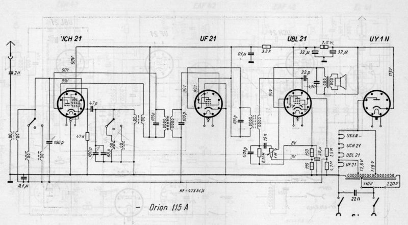

Méregettem a rádiómon(nép) és arra lettem figyelmes,hogy a villásdugó egy villája és a sasszi között galvanikus kapcsolat van.Normális dolog ez?Ha továbbgondolom,akkor van amikor a fázis kerül a sasszira?Nem okoz ez gondot?(Áramütésen kívül.Nem kell nyulkálni...)
Köszönettel:Máté.
(#) hatvanasjocó válasza MaTe193 hozzászólására (») Jan 11, 2011 / 1
Ha megnézed a kapcsolási rajzot akkor láthatod, hogy a hálózattal galvanikus kapcsolatban van a sasszi. Életvédelmi okokból vagy 220/220V-os leválasztótrafóval vagy úgy kell használni(javítani), hogy a hálózat 0 vezetője kerüljön a sasszira! Ez az "univerzális" táplálású rádiók jellegzetes megoldása , fűtőkörben soros huzalellenállás vagy a váltóáramú kivitelekben autotrafó használata. Tehát csak ÓVATOSAN!!!

Javítani bedugott állapotban eszem ágában sincs,nem vagyok olyan bátor.Arra voltam kíváncsi nem káros-e a rádiónak.Jut' eszembe:A hangerőpoti nem 'klattyan'.Ez lenne a bekapcsoló gombja?Rámértem,nem szakadt,vezet ahol kell,csak nem kapcsol.
Máté.
U.I.:Nézegettem a rajzot és látom,az antenna is kapcsolódik a trafó egyik kivezetéséhez.Akkor arra is kikerülhet a 230?
(#) kisgeri válasza MaTe193 hozzászólására (») Jan 11, 2011 /
Ha jobban megnézed, az antennabemenet egy 2nF-os kondenzátorral le van választva, így arra nem kerül ki a fázis. Kivéve persze, ha az zárlatos, de ezt simán le tudod mérni.
