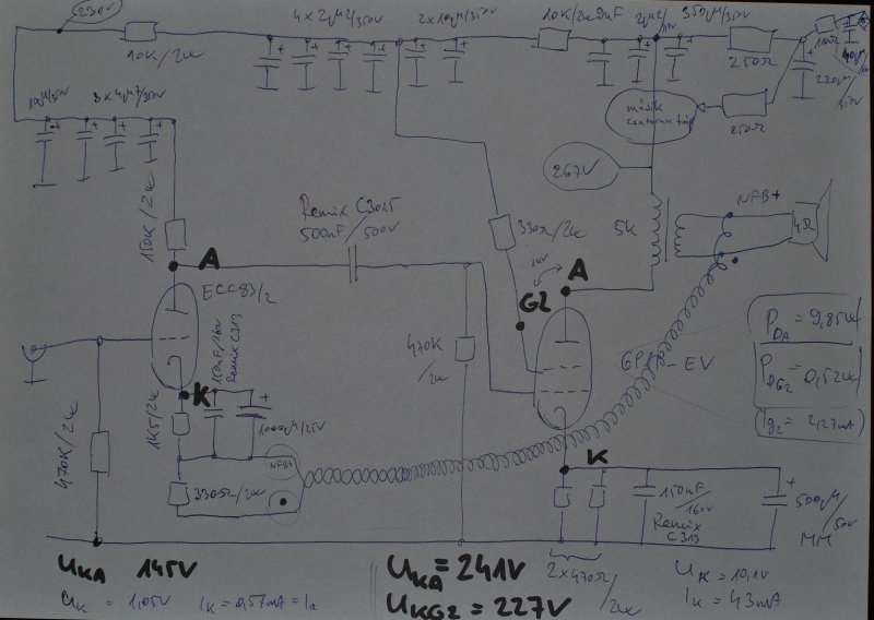

6P1P-EV SE ECC83 félcső meghajtással. 3,5W 4 Ohm. RÁDIÓ kimenők! Hihetetlen de van mélye pontos, és elég, és nem melegszik be a hang kottázható. Ki nem néztem volna ezekből a kis pcl kimenőkből ezt a hangot. Igaz vissza van csatolva rendesen. SM85a val vetem épp össze. Jó, nagyon jó! 6,3V 0,5A fűtésből 3,5W! SE. Lehet ezt a hagyományosan egyszerű segédrácsmegoldást kellene megpróbálnom a 6p3s nél is? Olyan 6p3s hangja van, nem meglepő sugártetróda, szintén tetródának kötve. Megpróbáltam triódásan is, de ott sokkal kissebb Ra kellene neki mert így csak 1,2W ot lehetett kicsikarni belőle, igaz azt 20mA nyugalmi árammal...igazi energiatakarékos A oszt csöves. Most 43mA folyik katódból.

![]() Nem triódás kötésben van a cső és hidegített a katód is, segédrács is.

![]() Neki olyan 330 V-ja lesz tápnak, ha jól saccolom, ahhoz a katódellenállást szerintem nagyobbra kellene venni (a 62 ohm nekem nem volt jó annakidején), szerintem kellene 120-130 ohm hidegítve, és 15-18 K közötti segédrácsellenállás, hidegítve.

Előkapartam azt a dán vagy svéd adatlapot, amit még te linkeltél nekem valamikor. Ezen is 200-as mű-t ír valóban, de csak 8 K-ra veszi az Rb-t, így megint 87 kb. az erősítés. Riaa korrektor elején 345 V táppal 130 ohm katódellenállást rajzol (/4700uF), 16 Kohm segédrácsellenállással (/100uF), az anódellenállása 6,8 Kohm. Mérni kell, mese nincs.
A kapcsirajról lemaradt a NVCS ami párh RC 2k2k 2n2, nehogy valaki a hangszórókimenetet direktben visszakösse
![]() Vagy úgy értse én ... Nem én sem, csak lemaradt az összesodort vezeték mindkét végéről, mert le akartam rajzolni...
