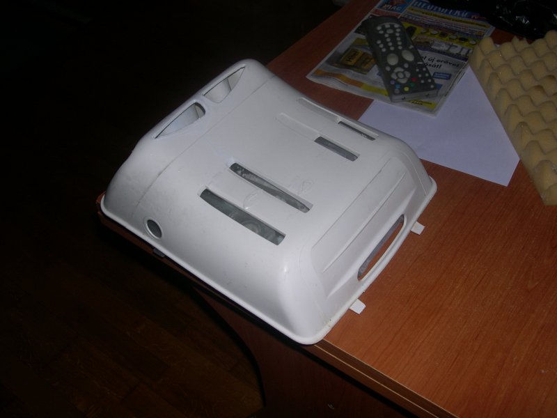

Segítséget szeretnék kérni! Van egy Haier HMS 1000 TVE
tipusú mosógépem. 3 éves és szerintem soha nem volt tökéletes, (volt 2x szerelő garanciába) állítgatta a víz szintjét, de nem lett jobb. Most meg egyre zavaróbb a ruhák szaga, egyszerűen büdös a ruha amit kimos. Kitakarítottam ecettel, és akkor is olyan ázott rongy szaga van a ruháknak
Leszedtem a tetejét, meg kihúztam az ajtaját és képzeljétek el mikor beszivattyúzza a vizet az előmosótartályon keresztül, és még mielőtt kimosná a mososzer adagolót is, egyszer csak elviszi az öblítőt
Miért??? Azt nem a vége felé kellene neki a ruhához adnia???

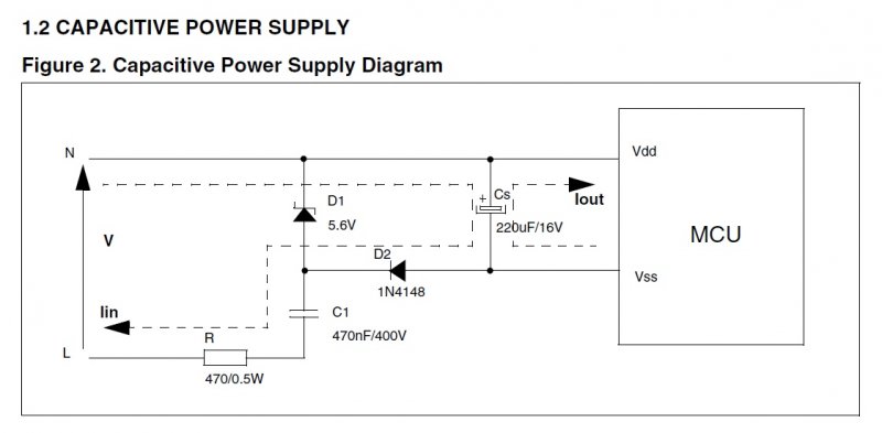

(#) Tanyasipeti válasza una038 hozzászólására (») Nov 25, 2010 / 2
Aki napi szinten ezzel foglalkozik, még az is nyúlhat mellé. Veszélyes munkánál nem lehet elégszer hangsúlyozni a veszélyeket. Csak 1 embertípus van viszonylagos biztonságban: aki nem csinál semmit, csak naphosszat üveges tekintettel a TV-t bámulja
A lényegre térve: sajnos, azt az áramkör többi eleme dönti el, hogy elviseli-e a megnövekedett áramot. 2,2µF impedanciája 50Hz-en 1,45 Kohm, szemben az eredeti 1,5µF 2,12kOhm-jával. Mivel általában 1,3W-os Zener szokott lenni a stabilizáló elem, az azon fellépő disszipáció abban az esetben, amikor kevés áramot vesz fel a proci (és a környezete) jelentősen megnőhet. (A 2,2 µF-os kondin 50mA-rel több áram folyhat, ami egy 5,1 V-os Zener esetében több, mint 250mW növekedést jelent).
Szerintem valószínű, hogy ezt nem fogja szeretni.

Nem okoskodni akarok, csak arra kérlek, hogy nézz meg egy ilyen tápot alaposan és számolj. Az első képen egy kapacitív táp rajza látható. A dióda által disszipált teljesítmény egyszerűen számolható: Pz=Uz*(((Uh/2-Uz)/(Xc+R))-Imcu). A mosógtépben nyilván ennél bonyolultabb hálózat van, mivel a procin kívül a reléknek is kell tápfesz. Én csak találomra mondtam, hogy a környezettől függ, okoz-e problémát a 46%-kkal megnövelt kapacitás. Ha utána számolunk, 24 V-os relék használata esetén legrosszabb esetre méretezve a 24V-os diódára 1,367W teljesítmény jut. (Whirlpool vezérlőben alkalmazott kapcsolást vettem alapul) És az alkatrészek tűrését még nem is vettem figyelembe, ami ismét csak azt támasztja alá, hogy van olyan eset, amikor nem célszerű hasraütéses alapon eldönteni, hogy egy adott áramkörbe jó lesz-e egy nagyobb/kisebb alkatrész.
A kondi lába hosszának ebben a kapcsolásban vajmi kevés jelentősége van, de abban egyetértek, hogy nem szerencsés több kondiból összerakni a kívánatos kapacitást. Félek, hogy a tulaj szerint még mindig jobb, mint, ha hegyekben áll a szennyes a fürdőszobában
(#) Tanyasipeti válasza Tanyasipeti hozzászólására (») Nov 26, 2010 /
Bocs, dompii, a válaszom természetesen attraxnak szól, csak mellényúltam.
Ja és ami kimaradt a képlet értelmezéséhez:
Pz - a Zener által disszipált teljesítmény (átlag érték)
Uh - hálózati fesz (effektív érték)
R - a kondival sorba kötött ellenállás
Imcu - a proci áramfelvétele (átlag érték)
Xc - a kondi kapacitív ellenállása
Uz - A Zener letörési feszültsége

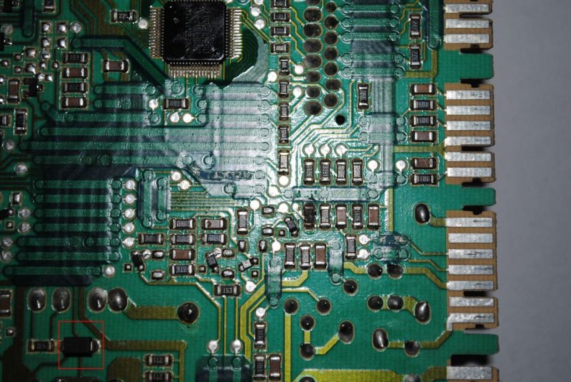

(#) Bush válasza una038 hozzászólására (») Nov 26, 2010 /
Ugyan olyannak nézem a panel.
Nagyon köszönöm az információt,nagyon sokat segített,és örömmel olvasom,hogy Neked sikerült életet verni a gépbe.
Kérnék még egy nagy szívességet a képen a pirossal jelzet alkatrészet megmérnéd?
Nekem zárlatot mutat....

(#) una038 válasza Bush hozzászólására (») Nov 29, 2010 /
Mire elolvastam a kérésed, már beszerelve figyelt az elektronika a helyén. Ha nagyon ég a ház, kibonthatom - a héten valamikor talán sikerülhet.
