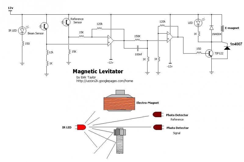

Hello! Én a képen láthatót akarom megépíteni,de nem tudok pár dolgot. Ezeket:ez jó infra lednek?És ez jó infra lednek?És ez fototranzisztornak?Attól mert kicsit más a hullámhosszuk jó(az egy 940 a másik 950)?Úgy kell elhelyezni ahogy a képen van?A reference és a signal detector-t mennyire kell egymástól helyezni?Milyen kell legyen az elektromágnes,mekkora,hány Ω ?Valaki írta,hogy van módosítás,mégpedig a kollektor és az emitter között dióda,a képen jól rajzoltam be?És a képen valahol gnd jel van és valahol meg -12v,szóval azok ugyan azok?

Hol a kép?
(#) pcroland válasza dudzsi hozzászólására (») Nov 30, 2010 /
Bocs..lemaradt.
