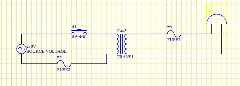

(#) knilee hozzászólása Nov 30, 2010 /
hello
iskolába kellene 8v-os csengőt 230v-ra kötni. ehhez tudtok adni leírást, képet, alkatrészlistát bármit ami segíthet?. köszönöm
(#) MaTe193 válasza knilee hozzászólására (») Nov 30, 2010 /
Esetleg csengőtranszformátor?Pár ezer forintból megvan.
Máté.
(#) kadarist válasza knilee hozzászólására (») Nov 30, 2010 /
Ha hagyományos csengőről van szó, akkor egy csengőtrafó és egy nyomógomb kell a működtetéséhez.

(#) knilee válasza kadarist hozzászólására (») Nov 30, 2010 /
igen ez kell de kapcsolási rajz nincs hozzá? teljesen kezdő vagyok még a témában
Nem nagyon kellene hozzá rajz, csak a transzformátor,csengő,gomb max. biztosíték kell hozzá.De azért itt van.
