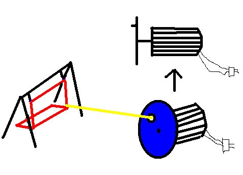

Itt a nyár, szezonja van a hintaágynak (is). Aminek ugye az a lényege, hogy *hintáz*
Előzmény: Tavaly még úgy-ahogy kielégített egy kötél, melynek egyik vége a közeli keritésen, másik vége a lelógó kezemben amivel néha mozgattam a szerkezetet. Feladat: A mechanikus kötelet kellene felváltani elektronikára. Megoldandó részletek: -álló helyből legyen ereje megmozdítani kb. 270 kp.-ot ( 3 személy + szerkezet ). -megközelitőleg egyenletes legyen a mozgás. -legyen kiszajú (pihenés). -ne haladja meg a Titanic méretét! Ha rajtam kívül más is lát fantáziát e sok ezer embert érintő *jelentős* probléma megoldásában az ne fogja vissza magát!

Szerintem egyszerűen megoldható! kell egy motor, rajta egy tárcsa, azon excenteresen egy bütyök, amire a kötél van rögzítve, így a motor forgása hintáztatja az ágyat. Természetesen jó nagy tárcsa kell. Mellékeltem egy sematikus ábrát az elképzelésemről. Nem árt természetesen egy sebességszabályzó áramkör a motorhoz, valamint ezt távirányíthatóra megcsinálni. Üdv, Tom
Mivel tényleg szeretném még az idén megvalósítani ezt a témát, nekem is van ötletem (több is).
PL.: egy motor áttételen keresztül húzza az egyik irányba (nem rögtön a felő holtpontig), a másik irányba szabadonfutóként enged. ha már nem feszül a kötél, akkor ismét dolgozna, de már egy kicsit feljebb húzna. Ezt a ciklust ismételné amíg el nem érné a megengedett max. kilengést, utána már csak ezt tartaná. Na, valahogy ezt vagy hasonlót kellene formába önteni úgy hogy kivitelezhető legyen.
Kötél vagy rúd... ez itt a kérdés. Mert ha kötéllel van megoldva, akkkor a holtpont után rántani fog a motor. mert a hintaágy hamarab visszalendül és a kötél elernyed...
Ennek igazán a mechanikája nehéz. Szerintem egy uC-vel, egy motorral, és egy motor-sebesség/nyomaték mérővel, könnyen meg lehet csinálni.
