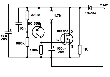

Én is szeretnék a motoromba LED-es indexet,bár én nem divatoznék vele,pusztán e.takarékossági szempont miatt. Erre a LED panelre gondoltam, na és persze kell az e-index relé is, mert az enyémben még a régi "hőrelés" megoldás van. Két csatlakozós a relém, tehát olyan elektronikát keresek,amit egyszerűen "rádugok" a régi helyére. Olvasgattam a témában, kettő kapcsolást találtam, mellékelem őket. Szerintetek jók nekem ezek a kapcsolások, és melyiket javasoljátok?Köszi Üdv. Zoli U.i.: Elfelejtettem mondani, az első kapcsolás 220v-ra van tervezve,lehetséges ill. érdemes ezt 12V-ra megcsinálni?

Ez a kapcsolás tökéletesen működik egy Honda motorban! Csak rá kell dugni a régi relé helyére megfelelő polarításban Üdv. Zoli
Köszönöm a segitségedet, tökéletesen működik. Megsöntöltem egy 8 ohm 21 wattos ellenállással, amitől még a villogás sebessége is jó lett.

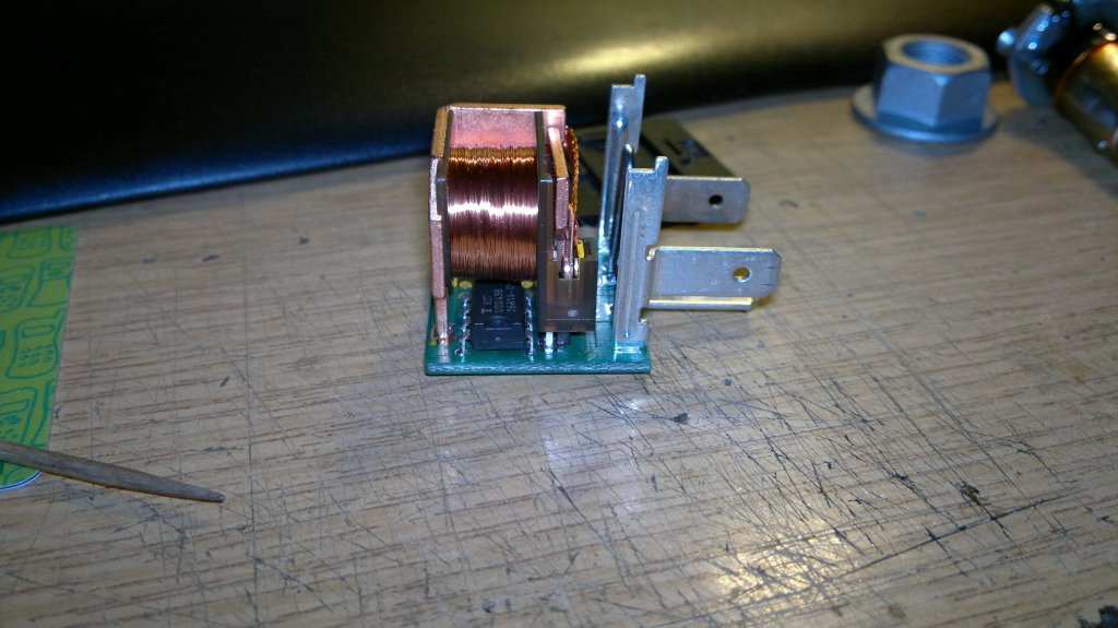

Van egy 3lábas (31, 49a, 49 lábkiosztású) indexrelém, ezt szeretném átalakítani úgy, hogy lehessen változtatni a villogtatás sebességét, olvastam valahol róla hogy megfelelő helyre beszerelt potméterrel, vagy az egyik ellenálás lecserélésével lehetséges a dolog, de nemtudom hogy melyik ellenálással próbálkozzam (3van) Gyárilag 2(4)X21W+0...5W a teljesítménye legalább is ez van ráírva. Ledeket kellene meghajtanom vele, 4X3W-ot és 2x0,...W-ot (3-3 5mm-es extrafényű narancs ledet). Tudom hogy a ledes indexhez kapható relé lenne a legegyszerűbb megoldás, de szeretném magam megoldani. Remélem jó helyre írtam, mihamarabbi válaszokat előre is köszönöm.
Itt van egy kicsit nagyobb felbontás az előző képekből, (talán jobban láthatóak a dolgok)
http://kepfeltoltes.hu/view/111108/20111108174_www.kepfeltoltes.hu_.jpg - http://kepfeltoltes.hu/view/111108/20111108175_www.kepfeltoltes.hu_.jpg - http://kepfeltoltes.hu/view/111108/20111108176_www.kepfeltoltes.hu_.jpg - http://kepfeltoltes.hu/view/111108/20111108177_www.kepfeltoltes.hu_.jpg - http://kepfeltoltes.hu/view/111108/20111108179_www.kepfeltoltes.hu_.jpg
Itt például találsz adatlapot és kapcsolást a benne levő IC-ről. Bővebben: Link Az R1 vagy a C1 értékének módosításával változtathatod a villogás ütemét.
Lecseréltem az R1-et 335kohm-os értékűre, ledes indexszel a villogás sebessége jó lett, de az első indexszelésnél az első "villanás" időtartama hosszabb, majd egyforma hosszú és ütemű a többi. Mitől lehet ez?
Próbáltam a C1 kondi variálásával, de csak a villogtatás sebessége változott, az első villantás ugyanúgy hosszabb a többinél.
