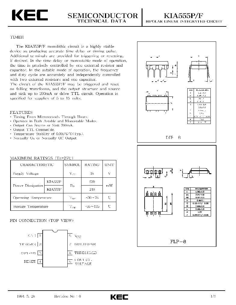

Hello mindeninek!
Van egy KIA 555 ic-m valami kínai és arra jutottam hogy ugyanaz mint az ne555 igaz ez mert megnéztem a láb kiosztását és ugyanaz és ugyanúgy timer ic!
Igaz-e?
(#) blackdog válasza Mybuster hozzászólására (») Jan 22, 2011 /
Nem akarok beszólni, de ha vennéd a fáradságot és ezeket összehasonlítanád kérdezned sem kellene:
VS. NE555
(#) Mybuster válasza blackdog hozzászólására (») Jan 22, 2011 /
Ok csak megkérdeztem !
[off]
Ok.! Igyunk!
Hát igen rá jöttem szinte ugyanaz csak a kia 555 18v ig bírja míg az NE 555 meg csak 16 v ig
[off]
De mivel az kínai vagy koreai gyártmány ezért az a 18V jó lesz 12-14V-nak is.
