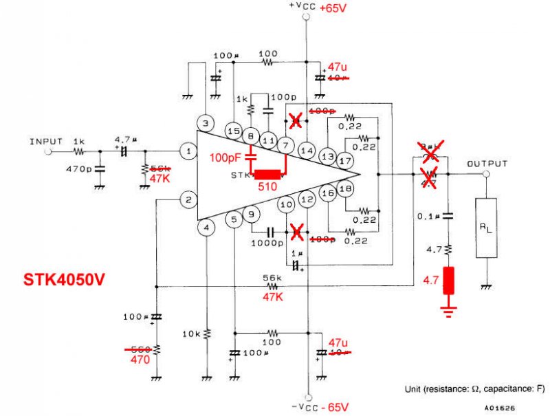

Sziasztok! Minap elkezdtem építeni egy stk 4050ii végfokot. Tud valaki infót hogy ez bírja e a 4ohmos terhelést? Adatlapja szerint nem említ 4 ohmot, de hátha valakinek van e téren saját tapasztalata.
(#) Nagy Tamás hozzászólása Dec 3, 2010 /

(#) szamóca válasza Nagy Tamás hozzászólására (») Dec 3, 2010 /
10 éve hajtok vele 4 Ohm-os impedanciájú hangsugárzókat.
Továbbá van itt ez a modifikáció. A külföldi forrás szerint ezektől a módosításoktól lesz stabil igazán az erősítő.
Érdemes lenne alapból így elkészíteni?

(#) Nagy Tamás válasza szamóca hozzászólására (») Dec 3, 2010 /
Szia! És 4 ohmon meddig lehet menni a tápfeszültséggel?
(#) Dayday hozzászólása Dec 3, 2010 /
ok koszi
DC +-40V közelébe kell méretezni a tápot akkor megy vele. Nekem 50V, de vigyázok hogy ne hajtsam túl.
