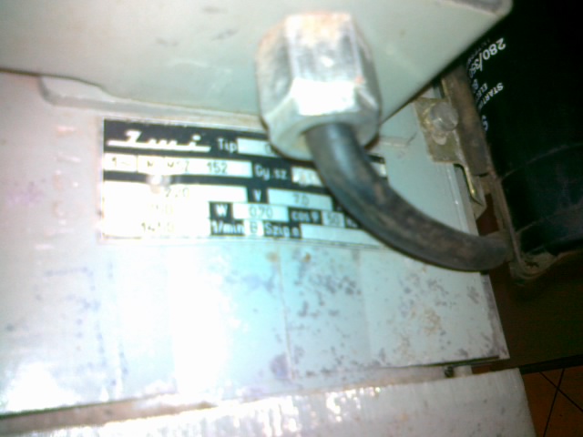

(#) zolaaxr2 hozzászólása Dec 24, 2010 /
Sziasztok.Kérdésem:Van egy IMI gyártású villanymotorom,kompresszort hajt.Típusa:OZFR 80c-4ND/2329-1.Milyen indító kondi kell rá?Most kettő van rajt egy pici és egy nagyobb(indító relével).indító relé adatai:60/165,I6A,Im=16,5A(Miha Crelay).Válaszokat előre is köszönöm.Képeket mellékeltem
(#) VIM válasza zolaaxr2 hozzászólására (») Dec 24, 2010 /
„Most kettő van rajt egy pici és egy nagyobb(indító relével)”
Nem tudom, hogy ezt hogyan értsem. Talán a "kicsi" az állandó üzemre be van kötve, a "nagyobb" meg csak indítani? A lényeg, hogy csak indítani kell és csak 80mikro, 280V-s kondenzátor kell ahhoz a motorhoz és reléhez.
Azért érdekel mert nem akar elindulni,csak morog egy helyben.Szerinted mi lehet a baj?
Amelyik hozzászólásra válaszolni szeretnél, annál kattints a "válasz" gombra, így lehet tudni, hogy kinek is címezted azt.
Akkor a kondenzátorok értéke nem elegendő az indításhoz. Ha nem tudod kimérni a kapacitásukat, marad a jól működő beépítése és kipróbálása. Ha a relé érintkezője zár indításkor (tehát az áramfelvétel működteti), akkor csak a kapacitás marad le. Remélhetőleg a segédfázis nincs leégve a relé esetleges hibája miatt.
(#) zolaaxr2 válasza VIM hozzászólására (») Dec 24, 2010 /
(Remélhetőleg a segédfázis nincs leégve a relé esetleges hibája miatt.)Ez kárt tehet a motorban??Ha cserélem a relét,kondikat akkor csak megoldódik?.
