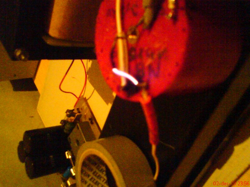

Elég egyszerű módszer. Fénycső inverteren állítható a frekvencia 1KHz-től 30KHz-ig.
És az ki adja a gyújt feszt kb 1kV-ot illetve olyan12-14V-körül. Ezt rá raktam és hangtalan az ív.
Pár kép a mostani konstrukcióról. A nagy fekete az inverter vagyis freki generátor a 3db kondival ellátott a táp.
Most velemi kis 60kV-os trafó van rajta ami 230v 28KHz-en ment anno valamiben. Méreteihez képest elég szépen megy. Bár azt sem kétlem,hogy házi...
Ha már így variálsz próbáld inkább valami négyszöggenerátorral meghajtani a tranyót,így nagyobb ívet kaphatsz és a frekit is olyanra állíthatod amilyenre csak épp kedved szottyan,persze a meghajtandó trafó függvényében.Nemtudom milyen az a trafó amiről beszélsz,de szerintem használj inkább sorkimenőt,az a legtutibb.
Azt a kis piros trafót ki ütöttem. 30KHz-re fel tekertem a levegőbe csak úgy koronázott. Aztán húztam kb 15cm-es ívet ami kb 5cm-ről át húzott. De azután csak nagy fekete füstöt csinált. A sorkimenőt is rá tettem most 20menet primer 1mm vastag huzalból kb 5cm-es az ív de mikor 40menet van rajta akkor kb 10cm-re nő meg.
DE most picit abba hagyom mert már fáj a fejem a sok ózontól. Arra a kis trafóra még az éjjel rá tettem egy sokszorozót és kb 15-20cm-es pattogó világos kék szikrái voltak. Miután kész a sorkimenő végleges primer arra is rá teszem,hogy milyen.

Igen a meghajtás fetjei megunták. Kicsi volt a hűtés nekik. Egyébként IRF540 mindkettő. Elég durva dolgokat lehet kihozni egy jó sorkimenőből.
Én is gyilkoltam le 540-s feteket, most 740-s használok amik elég jól bírják.
