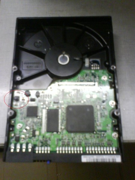

Hali Mindenkinek!
Adott a hdd ami üzem közben rendesen tette a dolgát, mígnem az egyik szép napon a táp (nem a disznó! illetve az!!!) lefosta a számgép oldalát és ezzel térdrekényszerítve az adatokkal teli vinyót. Ha minden igaz a hiba helye meg van, csak a füstöt nem bírom elolvasni, merthogy a felirat füstté változott az alkatrész fele. Ebben kérem a segítségeteket! Ez vajon MI? lehetett fénykorában.
Hogy könnyebb legyen teszek fel egy képet is. A kép nem a legjobb, illetve sz*r, de úgysem látnánk rajta semmit.
A winchester típusa Maxtor DiamondMax Plus 9 80GB IDE.
Ha valakinek netán van ilyen HDD-je nézzen már rá, hogy mi a bánat az alkatrésznek a típusjelzése.
Köszönettel!
Üdv mindenkinek.

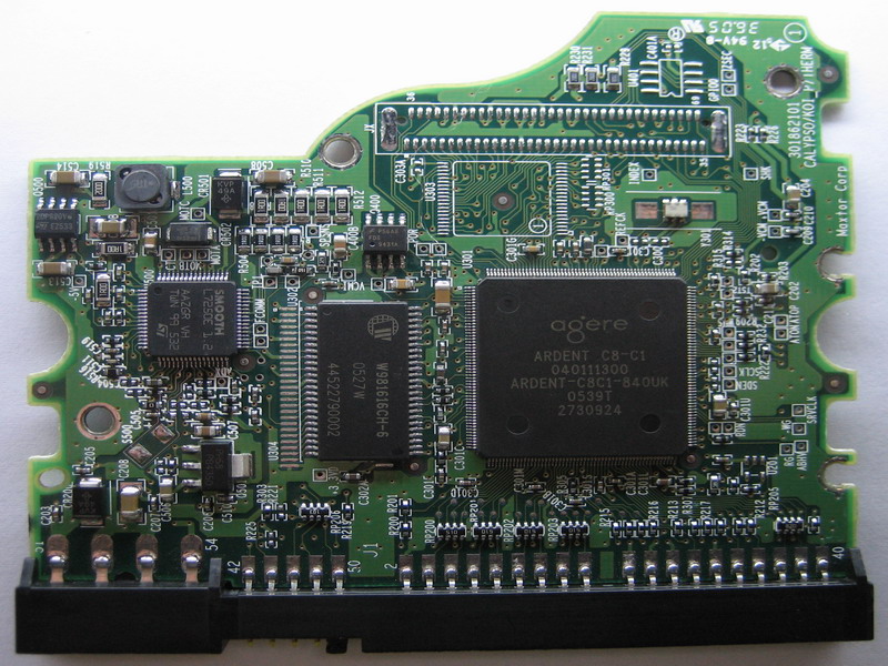

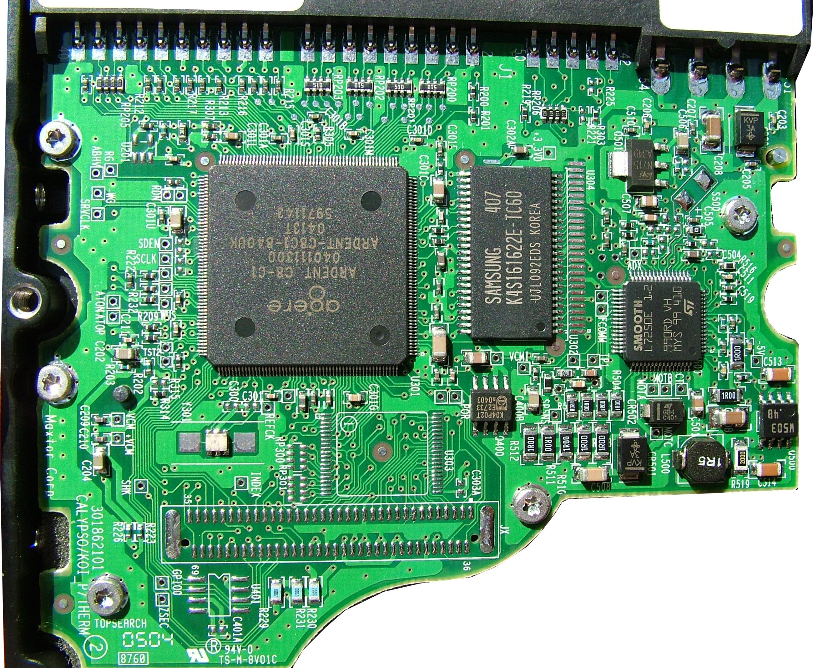

(#) Transztyuszeres válasza Gyula77 hozzászólására (») Dec 4, 2010 /
Hirtelen ezt találta a gugli, talán segít...

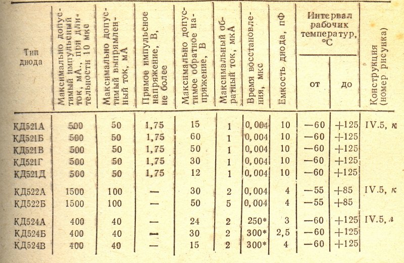

Adva van egy régi orosz autó aksi töltő.
Abban megmurdelt egy dióda, kapcsi rajz alapján megtudtam lesni a típusát, de nem találtam infót arról hogy mivel lehet helyettesíteni, reménykedek itt valaki tudja a megoldást.
A dióda típusa KД522В.
A segítségeteket előre is köszönöm.
(#) Doncso válasza (Felhasználó 4994) hozzászólására (») Dec 4, 2010 /
1N4148.
(#) (Felhasználó 4994) válasza Doncso hozzászólására (») Dec 4, 2010 /

(#) Gyula77 válasza Transztyuszeres hozzászólására (») Dec 5, 2010 /
Köszi a fotót!
(#) reddot válasza (Felhasználó 4994) hozzászólására (») Dec 8, 2010 /
Szevasz!
Javaslom figyelmedbe a csatolt képet!

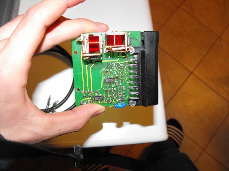

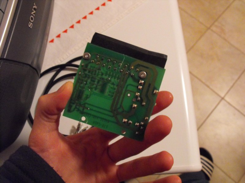

(#) alex199303 hozzászólása Dec 10, 2010 /
Hali
Szerintetek ez milyen szerkezet? Egyik ismerősöm szerint erősítő de nem tudom ezért fordulok hozzátok. A kezelő 7 vezetékét sem tudom hogy hova kell csatlakoztatni a panelon lévő 16 csatlakozó közül. Ha valakinek valami ötlete van kérem ossza meg velem. Segítségeteket előre is köszönöm!
(#) idlob válasza alex199303 hozzászólására (») Dec 10, 2010 /
Ez vagy valami vagy megy valahová, de lehet hogy jelre (pl. hang) aktiválódó kapcsoló. Ha van jel bekapcsol, ha nincs egy kis várakozás után le. Pl.: autóba utólag beépített erősítőt kapcsolgat ki/be az eredeti fej jele alapján, így nem kell két eszközt kapcsolgatni / nem marad véletlenül bekapcsolva a kiegészítő erősítő.
Az viszont biztos, hogy nem erősítő, illetve végerősítő biztos nem, az viszont, lehet hogy van benne aluláteresztő szűrő sub végfoknak.
A relék és a kék túlfeszültség védő jellegzetes autós alkatrész, tehát szinte biztos hogy autóban szolgált.

(#) quite válasza alex199303 hozzászólására (») Dec 10, 2010 / 1
Ez egy elektromos krumplinyomó.
Vagy legalábbis az is lehetne ezzel az erővel, úgy mint erősítő. Nem tudom az ismerősöd miért pont erősítőre tippelt, de sokkal előrébb jutottál volna már, ha leolvastad volna a két IC típusát, és vagy utánanézel, hogy azok mik, vagy ha ehhez sem lenne kedved, akkor legalább ezt ide írhatnád, mert a képről nem leolvasható.
(#) hangszoros válasza alex199303 hozzászólására (») Dec 11, 2010 /
Akár ablaktörlő vezérlő is lehetne
(#) Ricsi89 válasza hangszoros hozzászólására (») Dec 11, 2010 /
Vagy központizár vezérlő, ablakfelhúzó modul, stb...

(#) alex199303 válasza quite hozzászólására (») Dec 11, 2010 /
hali mivel nem értek az elektronikához csak hobbi szinten... ezért megkérlek ha van időd nézz utána mi lehet ez... a reléhez közelebb lévő smd ic hcf4017 a másik hcf4093 köszönöm szépen
(#) kadarist válasza alex199303 hozzászólására (») Dec 11, 2010 /
Az egyik egy számláló/frekvenciaosztó: Bővebben: Link.
A másik pedig egy Scmitt tigger-NAND-kapu IC.
Bővebben: Link. Ezzel még mindig nem kerültünk sokkal közelebb a megoldáshoz, de a Schmitt-trigger-IC-t bemenetekre szokták kötni. Milyen szöveg van a nyák-ra írva?
(#) alex199303 válasza kadarist hozzászólására (») Dec 11, 2010 /
hali köszi a gyors választ a nyákon ETR-GmbH MAGIC AIR CONTROL ez van írva kis és nagybetűk szerint másoltam be
