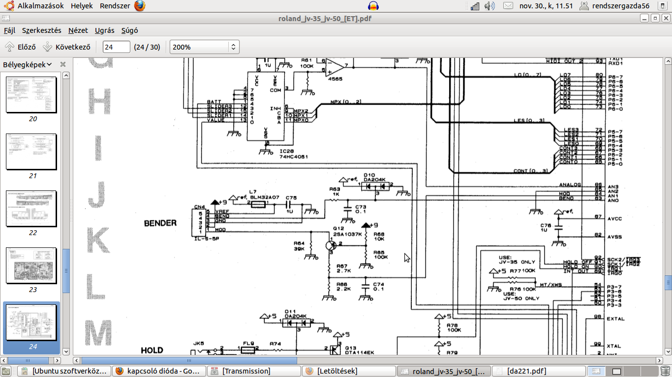

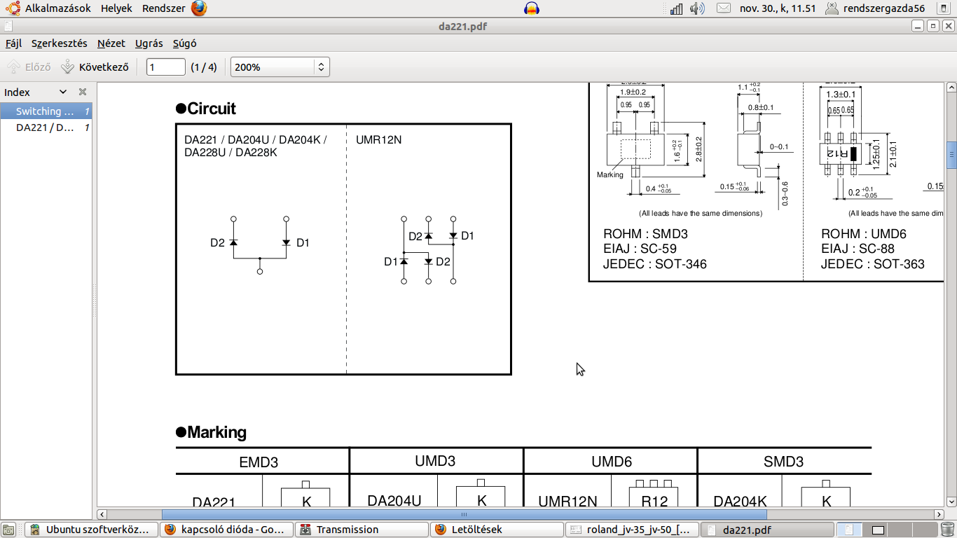

(#) Rober_4 hozzászólása Nov 30, 2010 /
Sziasztok. Arra keresek választ, hogy ez a kapcsolódióda mit is csinál tulajdonképpen? (da204k)
(#) kadarist válasza Rober_4 hozzászólására (») Nov 30, 2010 / 1
A kapcsolásodban védődiódának van kötve. A védendő vonalat védi a túlfeszültségtől.
(#) Rober_4 válasza kadarist hozzászólására (») Nov 30, 2010 /
Köszönöm, akkor lehet akár ez is zárlatos, ha problémás az ad konverzió. Talán nem lesz nagy a baj...

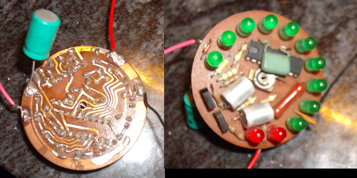

(#) cipoce hozzászólása Dec 1, 2010 /
SZiasztok!
VEttem egy fordulatszámmérőt ami fiatba volt benne, és simsonba akarom berakni, de nem tudom hova kössem, és az IC-n típus sincs. a fekete vezeték fent volt aásik kettőt én forrasztottam a képen. Tudtok segíteni?

(#) Ricsi89 válasza cipoce hozzászólására (») Dec 2, 2010 /
Ha jól látom, akkor UAA180-as IC lehet benne, ennek megfelelően a piros vezeték lesz a test, a rózsaszín a pozitív és a fekete megy a megszakítóra.

(#) cipoce válasza Ricsi89 hozzászólására (») Dec 3, 2010 /
a megszakító elé, vagy után kössem a feketét?
vagy például a féklámpára?
köszi
