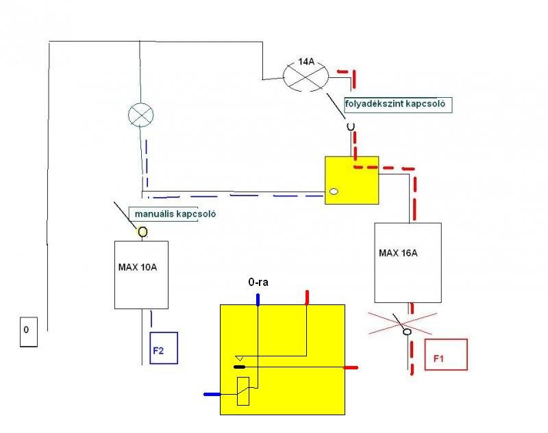

A következőben kérném a segítésgeteket:
A mellékelt összedobott ábráért előre is elnézést, csak a lényeget mutatja.
Adott 2 medence, melyben 2 szivattyú üzemel, külön fázisból kapják az áramot.
Tulajdonképp az áramfelvételük lényegtelen, elhelyezésüknél fogva kapják máshonnan az áramot.
A "14A"-s szivattyú a nagy medencében található, ebből tölti át a vizet a kisebb tárolóba.
A kis medencében levő szivattyú tovább tölt ebből a pufferből máshova.
Jelenleg az F1 fázison van 1 kapcsoló az kapcsolja be azt a kört, és a fogyasztó előtt van még 1 autamata kapcsoló is, ami túl magas vízmagasság esetén lekapcsolja "14A" szivattyút.
A lényeg az lenne, hogy ha bekapcsolják az F2 körön levő kapcsolót az kapcsolja be az F1 körön levő fogyasztót is. (persze marad utána az automata kapcsoló is.)
Mi kerül a sárga doboz helyére, "mágneskapcsoló?" pontosan milyen?
220V ról üzemel minden eszköz és a fogyasztó 16A alatt van, az biztos, mivel az előtte levő biztosíték akkora.
Előre is köszönöm a segítégeteket!

„A lényeg az lenne, hogy ha bekapcsolják az F2 körön levő kapcsolót az kapcsolja be az F1 körön levő fogyasztót is. (persze marad utána az automata kapcsoló is.)”
Most valójában azt akarod, hogy mindkét szivattyút egy helyről tudnád lekapcsolni úgy, hogy az F1 automatikus működése megmaradjon?
(#) Csontikka válasza VIM hozzászólására (») Dec 6, 2010 /
Szia, igen ezt szeretném, illetve azt, hogy ha az F2 körön a kapcsolóval kikapcsolom, akkor az F1 körön levő szivattyú biztosan ne kapcsoljon be. Tehát hogy az automatikus kapcsoló előtt lásson el egy "főkapcsoló funckiót" az F1 körön

Szerintem kb. ez a legegyszerűbb megoldás
(#) proba válasza mugab hozzászólására (») Dec 6, 2010 /
A legegyszerűbb egy kétsarkú kapcsoló ,egyik kapcsolja az egyik ,a másik ág a másik szivattyút.(mindkettő közvetlenül a fázist kapcsolja csak utána legyen az úszó kapcsoló.)
Azonban ha korrekt akarsz lenni akkor egy háromfázisú mágneskapcsoló kell. (az áramfelvétel meg a nulla szakíthatósága miatt.) egyik érintő az F1-nek a másik az F2 szivattyúnak ad áramot, a harmadik meg mindkét szivattyú nullája.
