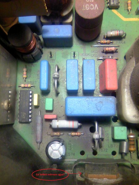

Nagyfesz tranzisztort kimértem (vezetősávot vágtam át, nem bányásztam ki), BC-451mV, BE-505mV, visszafele szakadás, zárlat nincs. Tehát szerintem jó. Kék diódát nem látom, fényképet csatoltam a tranyó környékéről, ezen meg tudod mutatni?
ui.: az égésnyomok és panelbarnulások már ott voltak, nem most keletkeztek.
Feltöltöttem ide ni a képeket teljes felbontásban, hogy ne terheljem a hobbielektronika szerverét! (picasa)
Ha jól látom a csatolt képen lévő ellenállás megégett.Ezt mérd meg.A pozíciószáma alapján ki kell keresni a rajzon,hogy mekkora ellenállás kell ide.
Szerk: R521 4,7 kOhm

Kiforrasztottam, megmértem. 9,1 k.
Megkerestem, hogy tényleg 4,7k -e az eredeti mert nem akartam elhinni Örülök, hogy nyomon vagyunk. Akkor veszek belőle egy marékkal, és kicserélem.
Az nem tiszta,hogy : Amikor az izzós próbát végezted,akkor ki volt szedve a sorvégtranzisztor?
Ha nem ,akkor mindenképpen szedd ki a tranyót és úgy terheld meg a tápot.Ha már kinn van,akkor mérd meg kiszedve.Ennek az ellenállásnak a hibájától még el kéne indulnia.A másik,hogy nem szakadt -e meg az R411.Ezen át kap a TDA 8170 / függ elt.IC/ tápot. István

R411-et megnéztem, de körülötte is furák az ellenállások. Mikor utoljára ellenőriztem erre fele az alkatrészeket, akkor még teljesen épek voltak (vagy fáradt voltam). Nem tett jót nekik az indítgatás. Képek teljes felbontásban itt
