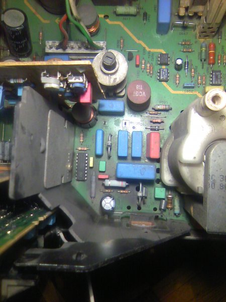

(#) jenci2010 válasza katona.t hozzászólására (») Dec 6, 2010 /
Tranzisztort nézd meg . nagyfesztranzisztort vagy ha jó a tranyó akkor nagyfesz előtt vagy őzelében találsz egy kék szinű diodát szakatt cseréld .amugy a tápja csipog valoszinű induláskor és tiltáskor csinálja.
űdv

(#) katona.t válasza jenci2010 hozzászólására (») Dec 7, 2010 /
Nagyfesz tranzisztort kimértem (vezetősávot vágtam át, nem bányásztam ki), BC-451mV, BE-505mV, visszafele szakadás, zárlat nincs. Tehát szerintem jó. Kék diódát nem látom, fényképet csatoltam a tranyó környékéről, ezen meg tudod mutatni?
ui.: az égésnyomok és panelbarnulások már ott voltak, nem most keletkeztek.

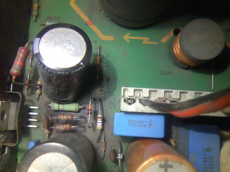

(#) katona.t hozzászólása Dec 7, 2010 /
Feltöltöttem ide ni a képeket teljes felbontásban, hogy ne terheljem a hobbielektronika szerverét! (picasa)

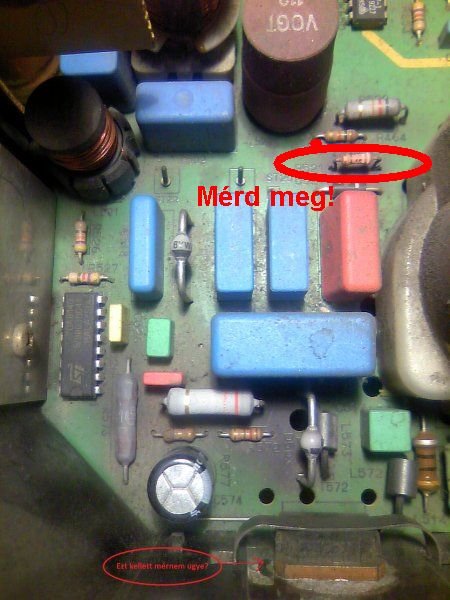

(#) BarnaPili válasza katona.t hozzászólására (») Dec 7, 2010 /
Ha jól látom a csatolt képen lévő ellenállás megégett.Ezt mérd meg.A pozíciószáma alapján ki kell keresni a rajzon,hogy mekkora ellenállás kell ide.
Szerk: R521 4,7 kOhm

(#) katona.t válasza BarnaPili hozzászólására (») Dec 7, 2010 /
Kiforrasztottam, megmértem. 9,1 k.
Megkerestem, hogy tényleg 4,7k -e az eredeti mert nem akartam elhinni
Örülök, hogy nyomon vagyunk.
Akkor veszek belőle egy marékkal, és kicserélem.

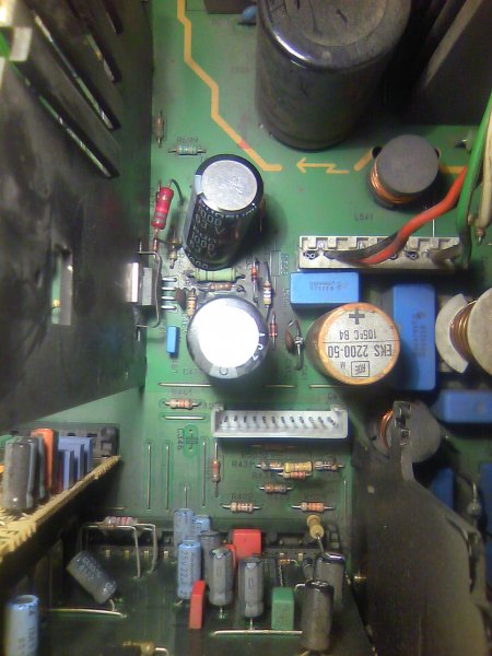

Az nem tiszta,hogy : Amikor az izzós próbát végezted,akkor ki volt szedve a sorvégtranzisztor?
Ha nem ,akkor mindenképpen szedd ki a tranyót és úgy terheld meg a tápot.Ha már kinn van,akkor mérd meg kiszedve.Ennek az ellenállásnak a hibájától még el kéne indulnia.A másik,hogy nem szakadt -e meg az R411.Ezen át kap a TDA 8170 / függ elt.IC/ tápot.
Nem volt kiszedve, csak a kollektor vezetősávját vágtam át. Viszont az előbb amikor mértem a tranyót, akkor átvágtam mind a 3 vezetősávot --> kvázi kiszedtem.
R411-et megnéztem, de körülötte is furák az ellenállások. Mikor utoljára ellenőriztem erre fele az alkatrészeket, akkor még teljesen épek voltak (vagy fáradt voltam). Nem tett jót nekik az indítgatás.
Képek teljes felbontásban itt

(#) kadarist válasza katona.t hozzászólására (») Dec 7, 2010 /
Vedd ki a sortpfeszültséget egyenirányító diódát a tápegységtrafó szekunderénél. Ezzel az egész sorvég-tápvonalat leválasztottad. Próbáld meg így bekapcsolni és figyelj a csipogásra meg egyéb életjelekre.
Májsztró!
Az eltérítő tekercsek csatlakozóját fordítsd meg 180 fokkal.Ha megnézed az először feltöltött képeket,azon a zöld-fehér kábelpár van a panel belső oldala felé,,ezeken meg a fekete piros.
István

(#) katona.t válasza kadarist hozzászólására (») Dec 7, 2010 /
Most így visszagondolva, nem ez okozta a hibát. Mikor már nem indult, akkor kiszedtem a panelt és elhoztam az asztalra, ahol normálisan látok és tudok rendesen mérni. Valamiért megcsavarodhatott a kábel, és mikor visszatettem, akkor "úgy esett kézre". A kábeleket óvatosan húztam le, így visszafele minden adta magát. Vagyis majdnem minden...
Szóval: Kábelt jól visszadugni! Tranyót kiszedni, kimérni, kollektor és föld közé izzó és azt is megmérni. R411-et és környékét újra megmérni. Táptrafónál diódát kiszedni és így indítani.
Legalább holnap sem unatkozok majd. Remélem az ünnepekre üzemképes lesz...
Legelőször fordítsd meg a kábelt,utána próbáld meg hogy indul-e! Utána jöhet a többi vizsgálat.A képeltérítő körüli ellenállások is eléggé leharcoltnak néznek ki.
Szerintem menni fog.Sok sikert.
