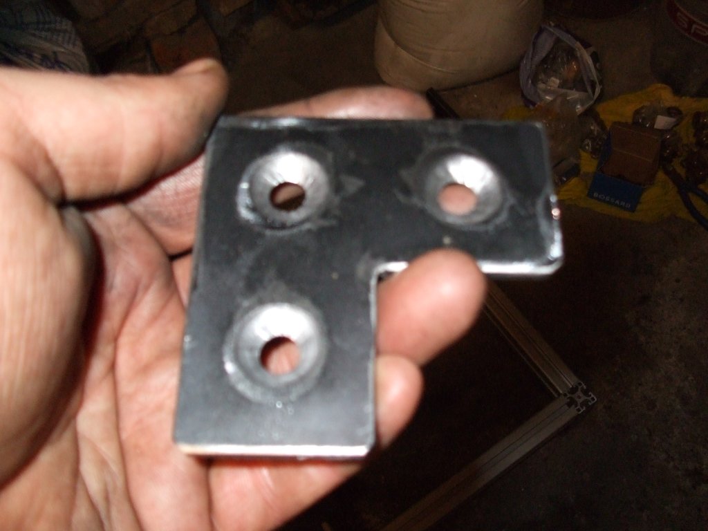

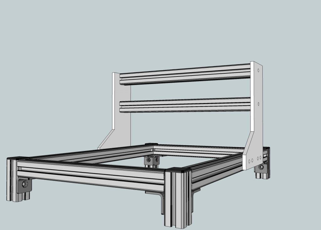

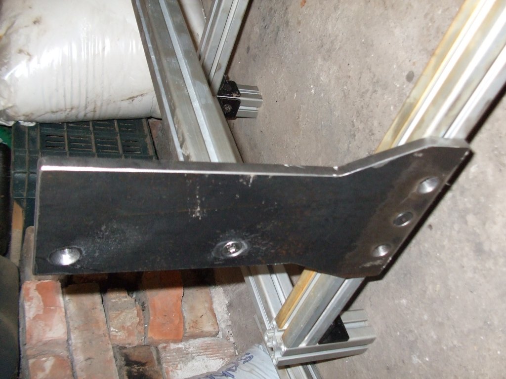

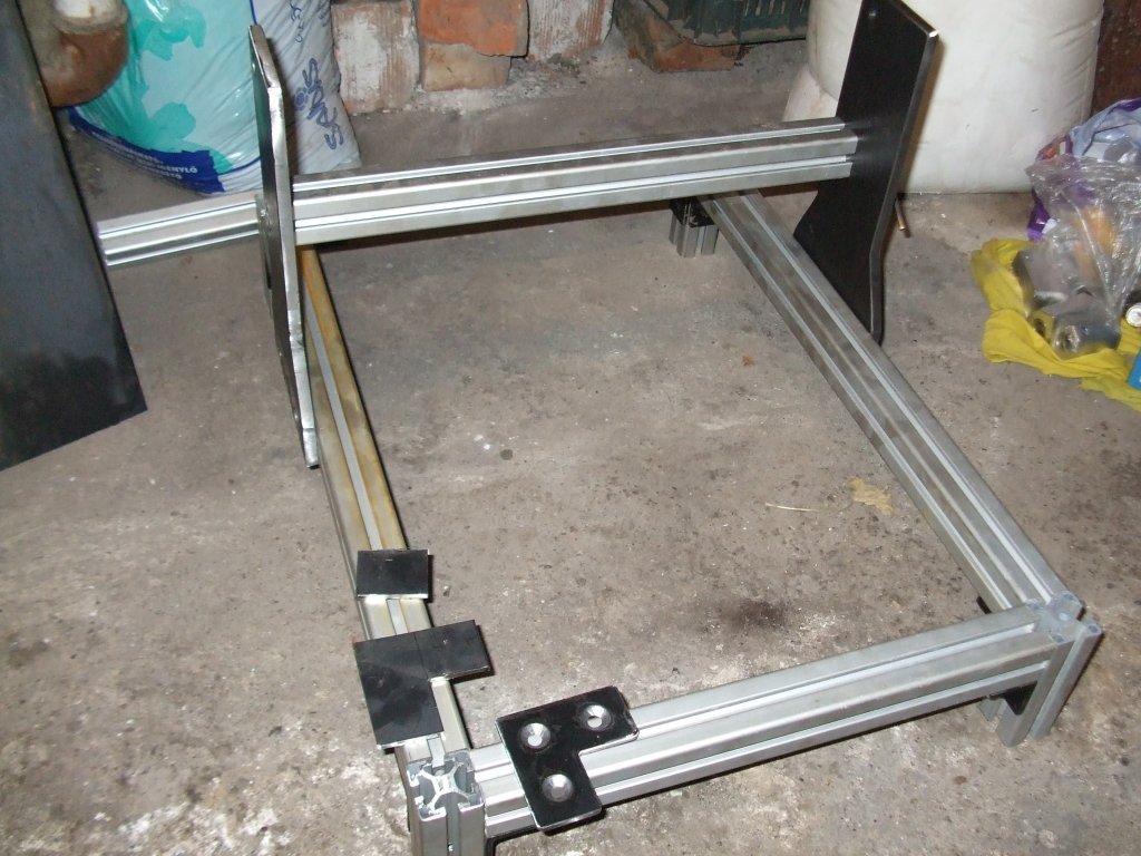

(#) Zsika hozzászólása Dec 21, 2010 /
Elkezdetem összerakni a mechanikát. Vegyes aluprofil+vaslemez(10mm, 4-5mm).
Vettem a H.cnc fórumról trapézmenetes orsót 3db 950 mm-es, 2db kisebbet, kemény 2400Ft-ért.
Itt egy pár kép. A legtöbb alkatrész saját gyártású!

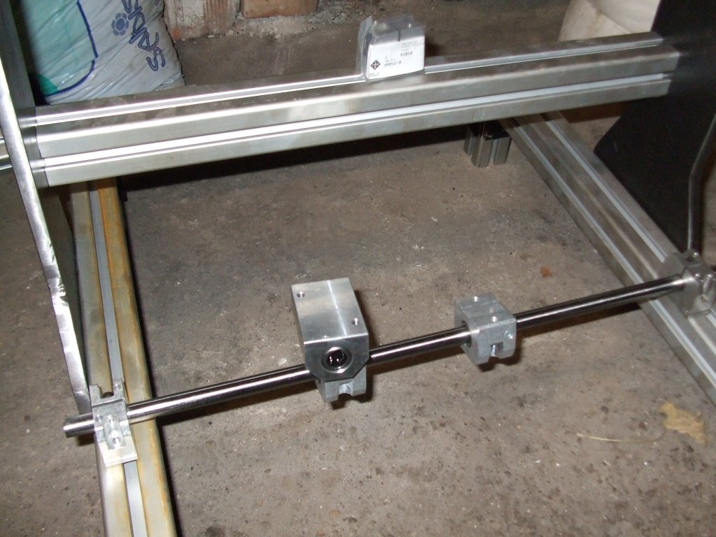

Még kép.
(#) SALáta válasza Zsika hozzászólására (») Dec 21, 2010 /
Lz topicját olvasd el, ott Szalai úr tett egy nagyon fontos híddal kapcsolatos hozzászólást. Igaz félkész még, nem látni lesz-e alsó merevítés.
Gratulálok, előlrébb vagy mint én.
