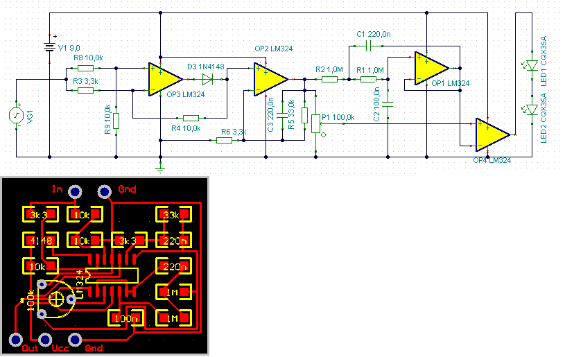

Megépítettem ezt a kapcsolást, a kérdésem az lenne, hogy Gnd-ot honnan kötök a ledes stroboszkópba? Mekkora jelszükséges neki a hangbemenetére (fülhallgató, erősítő...)?
A Gnd az az egész vonal ott alul, amihez a telep negatívja is csatlakozik.
A Vcc meg a telep pozitívja. Az érzékenység? Hmm. Szerintem menni fog a fülhallgató kimenetről. Ha nem akkor egy ellenállás csere. R5 helyére egy 1 megás poti, majd , ha jó az értékét fixre cserélni.
Igen, de olyat nem találtam 2,2Mohmosban. Sem 4,7-esben
Köszönöm! Még tegnap összekötöttem, elsőre is így csináltam, de sajnos amiatt nem működött, mivel túl sok ledet kötöttem rá
Nem szereti a nagy fényerejű ledeket, azaz nem hajtja meg Még egyszer köszönöm!!!
Persze. Az LM324 kimenete csak 20-50mA-t tud.

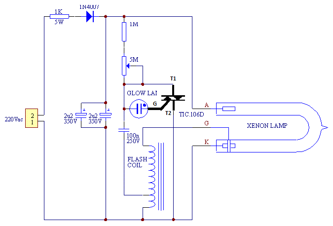

Nekiállnék építeni egy stroboszkópot,de a következő problémába ütköztem. EZT a kapcsolást szeretném megépíteni,de nekem nem tirisztorom van hanem triacs-om. A mellékelt képen berajzoltam a tirisztor helyére a triacs-ot,az úgy működőképes? [OFF]Véletlenül otthagytam a tirisztor nevét,azt ne figyeljétek. Nekem BT134-em van.

Nekem triakkal még sose sikerült üzembiztosra építeni. Inkább vegyél tirisztort, akár ilyen is jó bele, csak a lábkiosztása változhat. BT 149 D Ez
Pár forintos alkatrész, érdemes ezt használni. Persze megpróbálhatod triakkal, és lehet, hogy működni is fog, de nálam kihagyogatott, bezavarodott. Tirisztor jó volt.
Kipróbáltam úgy,ahogy a rajzon van. Annyi volt,hogy 100nF-os kondim nem volt,220nF-ot tettem helyette.Valamint az 5Mohmos potmétert átkötöttem 3,3Mohm ellenállással. Nem csinált semmit.
Próbáld ki tirisztorral. a 220 nF max lassabban töltődik fel, nekem iskb akkorák vannak a fénypultomban, mer biztosabb gyújtást adnak. A 3,3M átkötés is jó, működnie kellett volna. Tirisztor kell bele.
Még azon gondolkodom,hogy a gyújtótrafót köthettem be rosszul. Erre nincs valami leírás,hogy hogyan kell azt bekötni? Valamit azért csak kellene csinálnia Tiracs-kal is.
Rámértem a cső kivezetéseire,és a cső középső és az Anód lába közt megtudtam mérni a tápfeszültséget. Olyan,mint ha a cső középső lába folyton a GND-n "lógna"
A középső lábra a gyújtás megy. Ott nem mérhetsz tápfeszt. Anódon és a katódon kell tápfeszt mérned.

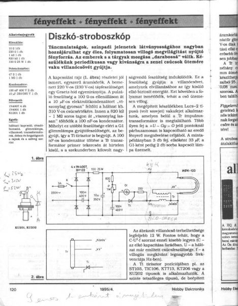

A gyújtótrafód milyen típusú, vagy honnan van? Három vezeték jön ki belőle. kettő között alig van ellenállás, ez a kettő megy az elektronikádba, amelyik pedig a másik kettőhöz képest nagy ellenállású, az megy a cső középső pontjára. Bár akár mérhetsz is tápot a csó középső kivezetésén is, mert a negatív táp azt hiszem a gyújtótrafón keresztül érintkezhet vele, majd megnézem, már nem emlékszem hogy volt.
A trafót valami villanóvakuból vettem ki csövestül.
Van 3 kivezetése,középen egy olyan ahol a két drót össze van tekerve. Eredetileg azon volt a középső láb. Most már arra csatlakozik a 220nF-os kondi. Amin alig van valamennyi ellenállás az a két szélső láb. Ha a két szélső és a középső láb között mérek ellenállást mindkettőnél 21Ohmot mérek.
Mellékelek egy Móricka rajzot a trafón mért ellenállásokról,hátha így jobban érteni miről is beszélek. A 2-es láb valószínűleg az a kivezetés,ahol a két drót nekem össze van fonva és le van ónozva. eredetileg azon "lógott" a cső középső lába. Ezek szerint az lesz a gyújtás,és rosszul kötöttem be a trafómat?
Itt az én rajzom, az első rajzon úgy van, ahogy az inkább kinéz, a másodikon ugyan az átfordítva a te rajzodra, a harmadikon ennek a megvalósítása látható
remélem érthető, ha nem kérdezz rá. |
