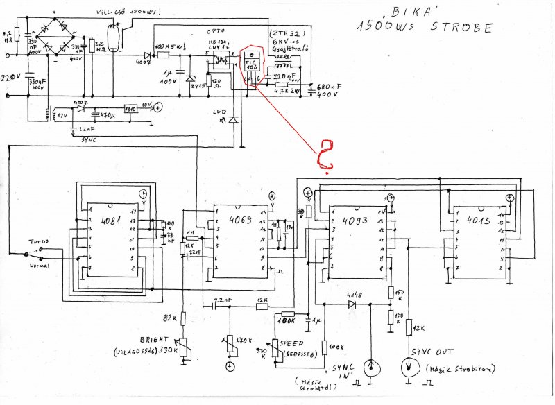

Az a 21Ohm számít a nagy ellenállásnak?
Igen, a legnagyobb, amit mérni tudsz. Esetünkben a 21, és a rajzod szerint van még egy 21,9 is. Ez a kettő a nagy ellenállás.
Oké,akkor lemegyek és bekötöm helyesen. A pufferek is lemerültek remélhetőleg.
Azokat egy ellenállással süsd ki, mert jót tud zsibbasztani
Én csak izzóval szoktam. Bekötöttem normálisan a trafót,még mindig nem jó valami. Nem csinál semmit. A glimmlámpa sem világít.
Ha nem villog a glimm, akkor ott lesz a hiba. A triakot kipattintottad már?
Zárd rövidre a gyújtótrafóhoz vezeő két vezetéket, vagy tegyél közé egy 1 ohmos ellenállást. Próbáld úgy, mert ha nincs közte kicsi ellenállás, akkor nem fog villogni a glimm. (ez helyettesíti majd most a gyújtótrafót, ha így jó lesz, majd visszatesszük azt) Mérd ki azt, hogy feltölt-e a fóliakondi, aminek ki kéne sülnie a gyújtón. Ha nem tölt fel, akkor ott lesz a hiba. HA feltölt, akkor a tirisztor lesz a bűnös. Triakot cseréld ki.
Én hiányolom a Tirisztorról a Gate és a T2 közzül az ellenállást.
Ma gyakorlat órán megcsináltuk a stroboszkópot. Az igazság az,hogy az általam csatolt rajz egy kalap sz*r. Az ellenállások értékei iszonyatosan nagyok benne. A valódi hiba,amiért nem szuperált az a gyújtótrafó volt,valami gond volt vele. TV kimenővel próbáltuk utána,majd tekercseltünk neki egy új gyújtótrafót. Még lesz rajta változtatva,ha kész lesz a "remekmű" felteszem a módosított működőképes rajzot,ha igény van rá. Addig is a segítségért sok-sok köszönet Zatykó tanár úrnak,és neked is.

Sziasztok. mar jo regen nem irtam ide. Azotta all a strobim. minden kesz, mar csak egy tirisztor hianyzik bele. Mivel lehetne heleyetesiteni ezt a trisztort? TIC106-os a neve. Lasd a kepen
TIC116 van az enyémben kivállóan működik azzal is.
Szinte akár-milyet használhatsz, csak tirisztor legyen. Ha sokallod érte a majdnem 400 Ft-ot, akkor BT 149 D is használhatsz, én ilyeneket tettem a fénypultomba, simán jók. Csak akkor a megváltozott lábkiosztásra kell figyelned.

Szia. Probaltam en mar TIC126-ost is, meg orosz hasonlo tirisztorokat is. egyszeruen nem nyit ki a tirisztor. lehet hogy az optokapuval lehet a gond. De probaltam a tirisztor helyere egy ledet bekotni. Azzal siman mukodott az optokapu.

A lábkiosztása biztosan jó? Egyszer én megvicceltem magam egy fordítva betett tirisztorral...
