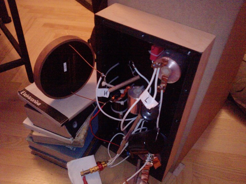

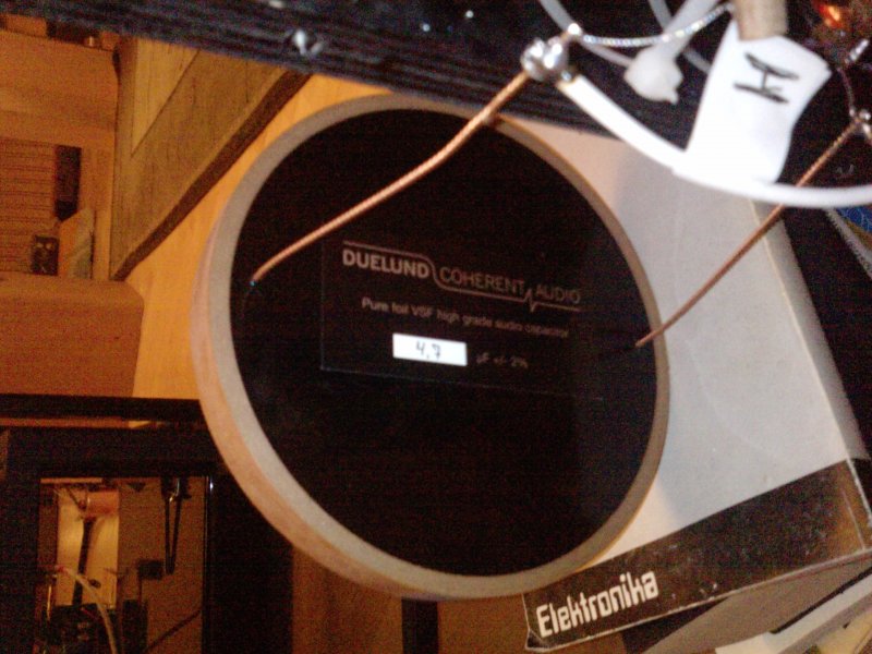

Tegnap voltam egy gyártónál hallgatózáson. A hangsugárzó hangváltójának a hangolása közben. A palacsintasütő méretű kondi 4,7µF-os, és nincs 100ezer forint. :eek2:
(#) CIROKL válasza szamóca hozzászólására (») Feb 2, 2011 /
Ez még palacsintának is nagy nem még kondinak főleg alig egy 100-as csak !
(#) szamóca válasza CIROKL hozzászólására (») Feb 2, 2011 /
Képzelheted Lacus mik voltak még ott.... Többek között filozófiák....
18 centis hangszóróval (ScanSpeak) hajtott sugárzó olyan mélyet adott, hogy kerestem a mélynyomót a doboz aljában.
Látom ez a hangváltó ténylegesen érdekes kategória, hisz mindent bele módra van összerakva .
Sajnos a legtöbb ebben is a filozófiás gondolat , abból rengeteg van ami túltesz minden határon , a pénz nem számít.
Ténylegesen ez egy kísérleti összeállítás, a valóságban igencsak igényes a kész termék.

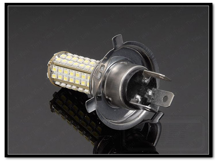

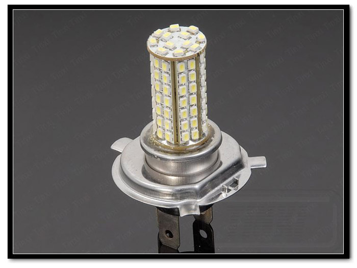

Autó lámpa ( net lelet ).
