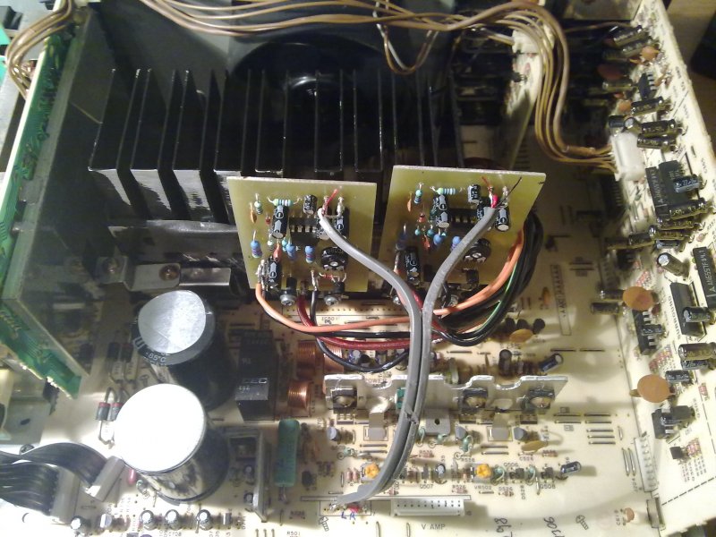

Elkészült már a végleges formában a Technics átalakitás. Minden müködik rajta, de egy valami zavar. A Ball csatornából jön egy folyamatos búgás, de közbe szól a zene tisztán, és ha növelem a hangerőt akkor eltűnik a búgás, de ha áttekerem a balance potit jobb állásba akkor ottvan a búgás? Ez valami táp szűrési hiba lehet? De akkor a jobb csatornán miért nem búg? Várom a javaslatokat.
Biztos hogy az erősítővel van a probléma? Nem lehet, hogy a jelkábellel nincs minden rendben? Egy próbát megér felcserélni a jobb és bal oldalt /Technics erősítőről van szó gondolom rca-s/. Egy képet tudsz felrakni róla?
Valószínübb hogy a nullát rossz helyról vezeted és amikor leveszed a hangerőt akor a bemenetet nullázza a potiu és onnan szedi össze a brummot. Próbáld a cserélt panalekre a nullát onnan vezetni ahonnan az eredeti IC is kapta.
Íme egy kép. Ahonnan indul a végfok felé onnan kapta eredetileg a jelet. 2-es és a 7-es láb volt a test. Ide egyből a hangszinről jön a jel. Ott a búgás folyamatosan csak a nagyobb hangerőnél nem hallani mert elnyomja a zene.
Már nem eredeti állapotában van sajnos. A gyári végfok IC meghalt, már igy vettem.
