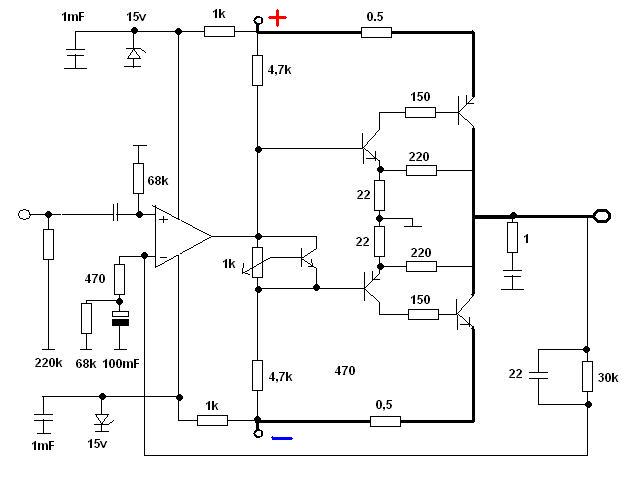

Srácok találtam egy régebbi leírásban ide egy belinkelt kapcsolást és mitagadás megtetszett, lehet meg kéne építenem:
Viszont hogy tisztába legyek a működésével, nagyjából értem, de van egy 1Kohmos potival párhuzamosan kötve egy tranyó, az a kettő ott mire való pontosan? mit lehet velük szabályozni.
A választ előre is köszi.
(#) Ge Lee válasza Mallar hozzászólására (») Dec 13, 2010 /
Van neki topikja (25W-os Texas erősítő), egyébként azzal állítasz nyugalmi áramot.
(#) Mallar válasza Ge Lee hozzászólására (») Dec 13, 2010 /
Klassz! Köszi, bocsi, de végülis ez is erősítő és ugyanitt láttam a kapcsrajzot.
(#) hangszoros válasza Mallar hozzászólására (») Dec 13, 2010 /
Csak arra ügyelj, hogy nincs rövidzárvédelem !
