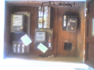

Kérdés a Hozzáértőkhöz:
Adódott egy számomra érthetetlen probléma. /Nem vagyok villanyszerelő, de némi ismeretekkel rendelkezek, és nincs kedvem az egész 107 oldalt végigolvasni. Tehát: egyik napról a másikra az egyik kismegszakító megbolondult. A hozzá tartozó áramkörben csak egy számítógép üzemelt semmi más. Egyszer csak elment az áram. Nézem a kapcsolószekrényt, a kismegszakító leoldva. Visszanyomom, kb. 5 perc után ismét leold. Na, minden konnektorból minden fogyasztót kihúzgáltam, tehát semmilyen terhelés nincs, kismegszakítót felnyomom, kb. 5 perc és megint kiold. Visszanyomom, erre levágja az óra alatti bal szélső automatát. Nincs mese, két hosszabbítóval vételeztem áramot a szomszéd szobából és a fürdőszobai konnektorból. Végül is van áram és mégsincs. Kb. négy éve költöztünk ide, nem nagyon ismerem a lakás vezetékelését. Arra nekem most nincs pénzem, hogy az egész hálózatot átvizsgáltassam. Csak tippet, ötletet kérnék hogy mi lehet a gubanc oka. Néhány képet mellékelek hátha mond valamit a hozzáértőknek. Kösz: mazsola
(#) Dudus válasza mazsola hozzászólására (») Dec 14, 2010 /
Zárlat azon az áramkörön amit a kismegszakító véd. Elfúrt kábel a falban, kicsúszott vezeték egy konnektorból......akármi.

(#) VIM válasza mazsola hozzászólására (») Dec 14, 2010 /
Azt azért tudni kellene, hogy arról az automatáról milyen áramkörök voltak megtáplálva. Elmondásod szerint mindent kihúztál a konnektorokból, mégis leoldott, sőt a főautomata is megszólalt, ez valószínű kimelegedésből származó zárlatra utal. Ez előfordulhat a konnektoroknál is, főleg ha huzamosabb ideig nagyteljesítményű igénybevételnek volt kitéve. A vezetékek szigetelései hosszan elszenesednek, majd a kötésdobozban eligazított erek, a keresztezési pontoknál összeérnek az elszenesedett s végül a fémes részükkel és kész a zárlat. Ez az eset más kötésdobozban is előfordulhat (amit itt fentebb is tárgyaltunk a kötésekről), rosszul elkészített eltérő agyagú (réz az alumíniummal) vezetékek összekötésénél (elektrokémiai korrózió), vagy laza kötéseknél, átmeneti ellenállásból adódó kimelegedés, ami a kötés szigetelését ugyancsak elszenesíti és így rövidzárlat lesz a vége. A három fázisú hálózatodnál ez inkább a csomózó dobozokban okoz nagyobb problémát a fázisok között, de jelen esetben nem fáziszárlattal van dolgunk.
Tanácsom a következő: nézd végig az összes konnektort, de főleg azokat, amelyek mostanság sűrűn voltak használva, még akkor is, ha nem túl nagy teljesítményt csatlakoztattál bele. A vizsgálódást csak a TELJES áramtalanítás után kezd el. Nem árt, ha egy papírra ráírod és az óraszekrénybe betenned, hogy: Visszakapcsolni tilos! Nehogy valamelyik családtag megfeledkezzen a folyamatban lévő javításról és ..... (gondolok itt az idősebbekre).

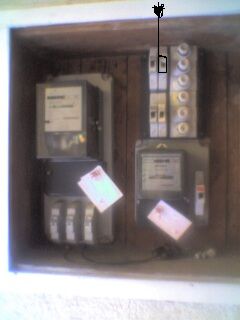

2./Dudus és VIM: Na akkor kezdjük az elején -/nem akarok regényt írni/-: amikor az adott esemény bekövetkezett, már délután volt, nem volt értelme nagyobb munkába belekezdeni. Leáramtalanítottam az egész lakást, és létrával, fáziskeresővel, szakadásmérővel felszerelkezve megbontottam az automatához tartozó kapcsolódobozokban található összes vezeték szigetelését leszedtem gyanakodván a réz-alumínium kötések anomáliáira //Trabant önindítókábel átmeneti ellenállása -aki még emlékszik-// de semmi problémát nem találtam. A kismegszakítóhoz menő vezetékre egy csipesz + jó hosszú vezeték, ellenállásmérő egyik pólus, másik pólussal próbálgatva a dobozban lévő vezetékek. Látszólag minden OK. Kezdett esteledni és még a hosszabbítósdit el kellett játszani. [Talán nem nagyon látszik a fényképen, de minden kismegszakítóra rá vagyon írva filctollal, hogy milyen áramkört véd. Az órának a dobozához meg nem nyúlkálnak, főleg hogy tudják mivel foglalkozok éppen.] És én vagyok a legidősebb családtag. Hadd ne mondjam hanyadik X-et taposom. Ötnél több. Persze tudom hogy a kor nem érdem, hanem állapot.És jő a második nap, amikor is áramtalanítás, minden létező konnektor, kapcsoló, lámpatest leszedve, átvizsgálva, visszaszerelve. Látszólag minden OK. Áram alá helyezés és lőn világosság. Kb.5-7 percig. Akkor kezdődék minden előlről. Ha kiold a kismegszakító és rögtön visszakapcsolom, akkor az óra alatti automata azonnal levág. Ha várok 10-15 percet akkor a szokásos jelenet kezdődik. Na ezért fordúltam én a fórumozókhoz, tudniillik részemről már csak az van hátra, hogy leszedjem a kismegszakítót és rákötve egy fogyasztót -lámpát- megnézzem hogy jó-e egyáltalán. Őszintén szólva nem akarom az egész kapcsolódobozt szétszedni, -a kismegszakítós részről van szó- másképpen meg nem jön le, mert forog mindkét anya. Egyébként nem tudom hogy ki szerelhette ez a hálózatot, de a nyári konyhai részben -különálló épület, légvezetéken megy a lakástól az áram- valamit szereltem és fázisceruzával megnéztem a konnektort hogy melyik a fázis és mindkét pólus világított, csak az egyik egy kicsit halványabban. Mindenesetre mint matektanárom szokta volt mondani, ez bizony kubikmunka lesz. Szép estét mindenkinek, azért ha felmerűl valami ötlet, szívesen várom.:mazsola
(#) harmi válasza mazsola hozzászólására (») Dec 14, 2010 /
Én mint szakmabeli mindenképpen azt ajánlom hogy nézz a gumman tábla alá.És nézz bele minden kötődobozba a házba ami ide szólhat.
(#) dobo válasza mazsola hozzászólására (») Dec 14, 2010 /
Szia olvastam a problémád.
Szerintem bonsd meg a kismegszakító gummantábláját még ott is lehet disznóság és ha már meg van bontva kösd ki a kismegszakítót és terheld le mondjuk egy vasalóval .
A lakásba menő vezeték közben ne legyen bekötve.
Ha nem kapcsol le akkor a lakásban lesz a hiba .
Mérjél ellenállásmérővel a fázis nulla és a védőföldelés között ellenállást .
Előtte kapcsold le a bejövő oldali kismegszakítókat!
Próbálhatsz olyat is hogy csak ezt a fázist kapcsolod fel hátha fázis fázis zárlat van.
A legjobb egy lakatfogós műszer lenne amivel mérnéd az áramot lehet csak egyszerű tulterhelés.
Kapcsolj ki minden kismegszakítót és huzzál ki mindent a konektorból csak ez a megszakító legyen felkapcsolva Elvileg a villanyórának nem lenne szabad forognia.
Ha forog akkor a hibás vezetékszigeteléseken illetve még fel nem derített fogyasztón folyik az áram.
Villanytűzhelyed van?
Azoknál előfordul hogy elszenesedik a bekötés.
Mekkora a főbiztosíték és mekkora az ami folyton lekapcsol?Hány amperos?
Van 3 fázisú dugalj is?

(#) walter válasza mazsola hozzászólására (») Dec 14, 2010 /
A szigetelési ellenállást kellene megmérni (multimétert felejtsd el) minimum 230V max. a vezeték szigetelésétől függ 0,5-1KV. Az ellenállás nem lehet több 0,2Mohmnál.
Ha nem tudsz szigmérőt beszerezni , kapcsod le a kérdéses kismegszakítót és a két csatlakozó kapcsára tegyél egy áramérőt,de a multi méter csak ha van védelme akkor jó. (1,1mA felel meg a 0,2M ohmnak)
Ha rossz értékek vannak (ez szinte biztos) jön a szakaszokra bontás a kötő dobozokban, célszerű elsőnek a legtávolabbit levenni és mérni az előbbi szerint.

(#) proba válasza mazsola hozzászólására (») Dec 14, 2010 /
Én a helyedben a megszakítóból kikötném az elmenő vezetéket ,ide sorba kötve betennék egy égőt,ezután odaállítanák valakit, hogy kiabáljon, ha az égő kialszik .Ezután mennék végig a feltételezett nyomvonalon -akár felezős módszerrel- megbontva .Első körben gyanús minden ami kültéri,konnektor lámpa...

(#) fulcsii válasza mazsola hozzászólására (») Dec 14, 2010 /
Ez tuti, hogy egy kezdődő szenesedett zárlat lesz valahol! És azért old mindkét automata, mert túl vannak terhelve. Ha vársz vele néhány percet ahogy írtad is, akkorra visszahűlnek és ezért tudod egy ideig használni!
A jó az egészben, hogy Valóban csak szigetelésmérővel lehet mérni, mert multiméterrel nem mérhető a zárlatod!
Milyen jó ilyenkor a könnyen bontható kötés, pl. Wagó, csoki! És nem kell a vászonszigetelésű kátrányos akármit lecsipegetni a vezetékről!

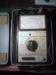

ma már nem lesz ezekből semmi, majd holnap nekikezdek és szépen átnézek mindent. Melléklet: ilyen műszerem van, egy orosz katonai műszer, két deci rumért adta egy volt híradós kollégám. Nem ma történt az eset és mérni sem tudok vele igazán mindent. Van hozzá valahol használati utasítás, oroszul. A melléképület témáját csak érdekességképpen említettem meg. Kb. két éve történt az eset és el volt kötve egy vezeték. Megcsináltam, azóta szuperál.
Egyébként villanytűzhelyem nincs, háromfázisú dugalj van a pincében de nem használom, a kismegszakítók mindegyike 16 Amperes. Küldök értesítést ha megjavítottam. üdv:mazsola

Eléggé univerzális kinézete van.
Ha egy rendes képet nyomnál róla, biztosan kiderülne, mit lehet vele tenni.
