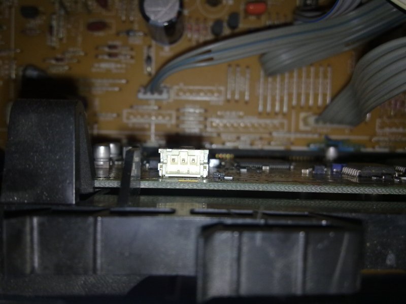

Tudnál fotót feltenni a belsejéről?
Már rég javítottam ezt a típust úgy emlékszem a bal oldali panelen (ha mögötte állsz) van a tuner . Megismered arról,hogy fém házban van,bár két ilyen is van a másik keskenyebb ez a közép frekvenciás rész. A szélesebb doboz a tiéd alul a panelen,ahol a lábai vannak beforrasztva, emlékeim szerin feliratozva is van melyik láb mi. A VAR jelűt keresd.

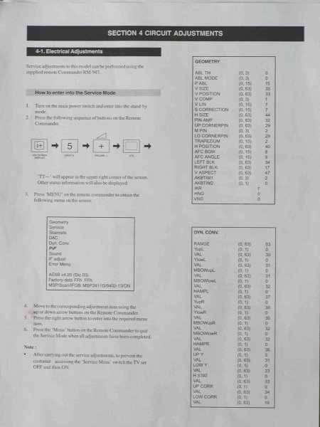

Volna egy kérdésem hozzátok. Sikerult felélesztenem egy Sony tévét (már korábban írtam rola KV-29cs60k), és bele kellene lépnem a service menu-be, beállítani ezt-azt, mivel a kép geometriája nem éppen megfelelo(mellékelt kép). Találtam hozzá egy doksit, hogy lehet belelépni- mit kell megnyomni a távirányítón, de nem sikerul sehogy sem. Valaki el tudná mondani, hogy kell idozíteni a nyomásokat, vagy mi kell még, hogy bele tudjak jutni? Koszi a segítséget elore is.

(#) kadarist válasza fredee4444 hozzászólására (») Dec 14, 2010 /
De jó, hogy olyan kicsiben tetted fel azt a doksit. Kapcsold ki a kép méretezését és töltsd fel még egyszer. Semmit nem lehet kiolvasni belőle így.
(#) fredee4444 válasza kadarist hozzászólására (») Dec 14, 2010 /
Bocs. Felrakom mégegyszer.
On screen display-->5-->Volume+-->TV
Ezeket a gombokat nyomd meg egymás után stand-by állapotban. Ha mindent jól csináltál, akkor egy TT kijelzésnek kell megjelennie a képernyő jobb felső részén. Utána MENU gomb.
(#) fredee4444 hozzászólása Dec 14, 2010 /
igen, azt végigolvastam én is. Már probáltam lassan, gyorsan mindenhogy. Ha lassabban nyomkodom végig azokat a gombokat, akkor belapcsol a TV, de nem jon elo semmiféle TT felirat. Ha gyorsan nyomkodom végig, akkor nem kapcsol be. Van olyan hogy ez nem mukodik? Már hulyének érzem magam.

(#) zoly15 válasza walter hozzászólására (») Dec 15, 2010 /

(#) walter válasza zoly15 hozzászólására (») Dec 15, 2010 /
Szia! Úgy van alul a bal oldalon van a tuner ,de egyszerű,ahová az antenna koax aljzata csatlakozik.( a kék kocka sarkánál)Mérj feszültséget ahogy írtam.

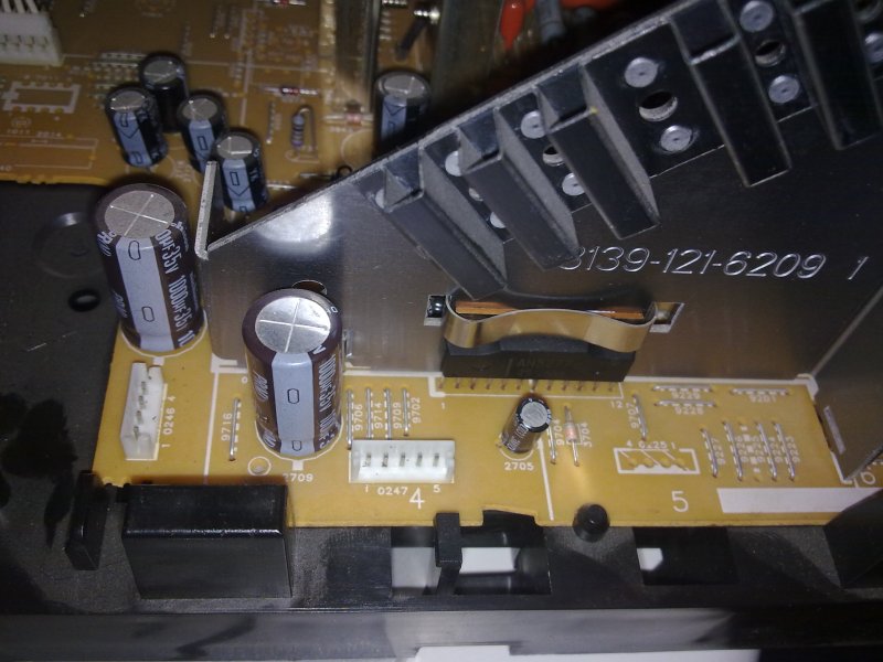

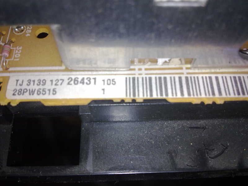

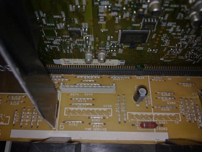

(#) dragon0 hozzászólása Dec 15, 2010 /
Helló! mindenki lenne egy kis gondom van egy philips tv sajna úgy került hozzám hogy ki vették belőle a hang szórókat és sajna nem tudom hogy hová kellene forrasztani őket van legalább négy szabad csatlakozási pont mellékelek pár fotót előre köszönöm !
(#) kadarist válasza dragon0 hozzászólására (») Dec 15, 2010 /
Ennek a hűtőbordás IC-nek mi a neve? Bővebben: Link
(#) dragon0 válasza kadarist hozzászólására (») Dec 15, 2010 /
ic neve AN5277
Mit mond róla gugli Neked?
(#) soos csaba válasza dragon0 hozzászólására (») Dec 15, 2010 /
Hali, AN5277-vég foka a tévédnek, a 12-es láb az egyik kimeneted egy 1000uf kondin keresztül, a másik kivezetés pedig a 7-es láb ugyancsak egy 1000uf-kondin keresztül a közös pedig a test. A képen jól láthatók a két 1000uf/35v-kondik.
(#) soos csaba válasza soos csaba hozzászólására (») Dec 15, 2010 /
