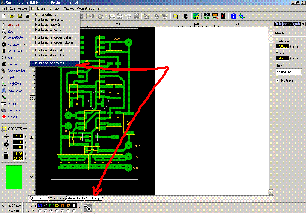

Nagyon gyors segítségre lenne szükségem. Most kezdtem használni a programot, több nyák rajzot hogy lehet egy lapra összehozni a nyomtatáshoz? Fóliára mennének a rajzok, gondolom a fólia nem kedveli ha többször kerül a nyomtatóba. Próbáltam a leírásban választ kapni, de nem találtam rá megoldást. Holnap reggel lehetőségem lenne kinyomtatni, sajna nincs lézer nyomtatóm. Lehetőségem legközelebb csak egy hét múlva lesz megint.
A segítséget előre is köszönöm.
(#) ha9pi.feri válasza shield hozzászólására (») Dec 14, 2010 /
Én úgy szoktam, hogy elmentem makróként az egyes terveket, utána új lap és azon úgy rendezem el őket, hogy elférjenek az A4-es lapon.
Üdv.: HA9PI
(#) poros válasza ha9pi.feri hozzászólására (») Dec 15, 2010 /
Ehhez nem kell makróként menteni. Gondolom mappába mented a rajzaidat , megnyitod először azt amit másolni szeretnél. Bal lenyomott egér gombbal kijelölöd az egész rajzot,vagy azt a részt amit másolni akarsz. Ezután jobb egér gomb kattintásra feljön egy ikon ahol lehet kivágás, másolás stb választani ott kiválasztod a másolást. Ezután megnyitod azt a rajzot ahova be illeszteni szeretnél , jobb egér gombbal beilleszted. Gyakorlatilag ugyan úgy mint egyéb más programokban megy a másolás , beillesztés.

(#) gulyi88 válasza Alkotó hozzászólására (») Dec 15, 2010 /
Én úgy vettem észre hogy minden megynitott programnak (mert egyszerre több is futhat), külön vágólapja van. Ezért nem látják egymás vágólapjait...
Van viszont munkalap! Ezekből több is lehet egy programban (mint az excellben) ezek már ugyanazt a vágólapot látják, lehet egymásból másolgatni egymásba.
A munkalap megynitással be lehet hívni (új)munkalapként nyákterveket, ezek között pedig alul kattintással lehet lépkedni (talán a munkalapokon való lépkedésre is van billentyű kombináció, erre még nem jöttem rá) Közbe rájöttem hogy te is ezt mondtat
A makroba mentés viszont teljesen jó megoldás.

Valamiért biztosan elbeszélünk egymás mellett. Azért újra leírom nálam hogyan működik. Telepítés után létre hoztam egy mappát ebbe mentem az elkészült rajzaimat. Ekkor ott már mint " lay file " szerepel. A mentés ikon melletti , megnyitás ikonra kattintva megkerestem a korábban létre hozott mappát majd megnyitom belőle a korábban mentett rajzot . Majd később minden nyák tervet ebbe mentek . Ezután ha a megnyitás ikonra kattintok már mindig ezt a mappát nyitja meg. Ezután a rajzok között már simán másolok és beillesztek . Bármely tervet bármely tervbe . Egyetlen gondom van vele a beillesztés után már nem tudok módosítani a rajzon. Erre néha szükségem lenne de már nem enged módosítani. Érdekes mert ha valaki feltesz egy "lay" filét és azt megnyitom bármit enged módosítani. Nyomtatásra kiválóan használható. Egyetlen papírra
tetszés szerinti rajzot tehetek , csak a papír mérete szab határt.
(#) gulyi88 válasza poros hozzászólására (») Dec 15, 2010 /
Kijelölöd és ctrlU, azaz lakat bont (esetleg többször is, ha rajzolás közben használod a ctrlg, lakat zárt ikont), és máris engedi módosítani, bármit, bárhol, bármikor.
(#) poros válasza gulyi88 hozzászólására (») Dec 15, 2010 /

(#) niedziela válasza Alkotó hozzászólására (») Dec 15, 2010 /
Rajzok másolása pár képben csatolva.
De meg lehet csinálni makróba is, ez igaz.

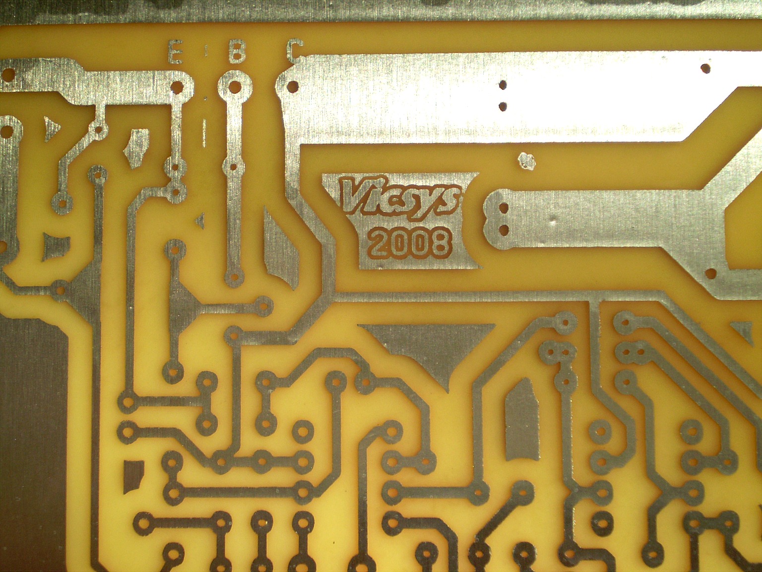

(#) pcroland hozzászólása Dec 15, 2010 /
Megint lenne pár kárdésem:Hogy lehet kikapcsolni szerkesztés közben pár színt(mint a nyomtatásnál ) a jobb átláthatóságért.És hogy lehet nyákra írásnál beállítani a betütípust?(a nevem szeretném ráírni,de valami klassz betütípussal)
(#) vicsys válasza pcroland hozzászólására (») Dec 15, 2010 /
Én, konkrétan megrajzoltam, pontonként.

(#) pcroland válasza vicsys hozzászólására (») Dec 15, 2010 /
Köszi.Amúgy te is felírod a nyákra a neved klassz módon
