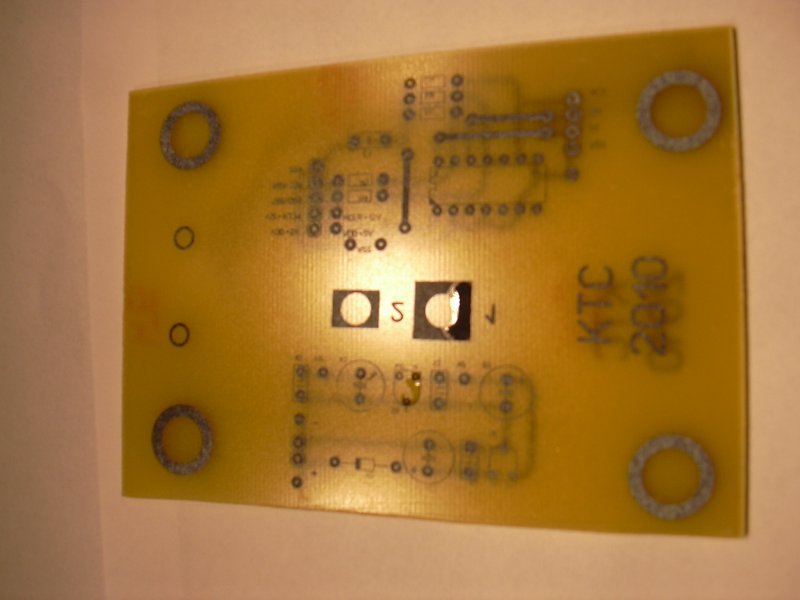

El is készült a 2. nyák készítési próbálkozásom, ami nem jöhetett volna létre a fórumozók közvetett, vagy közvetlen segítsége nélkül.

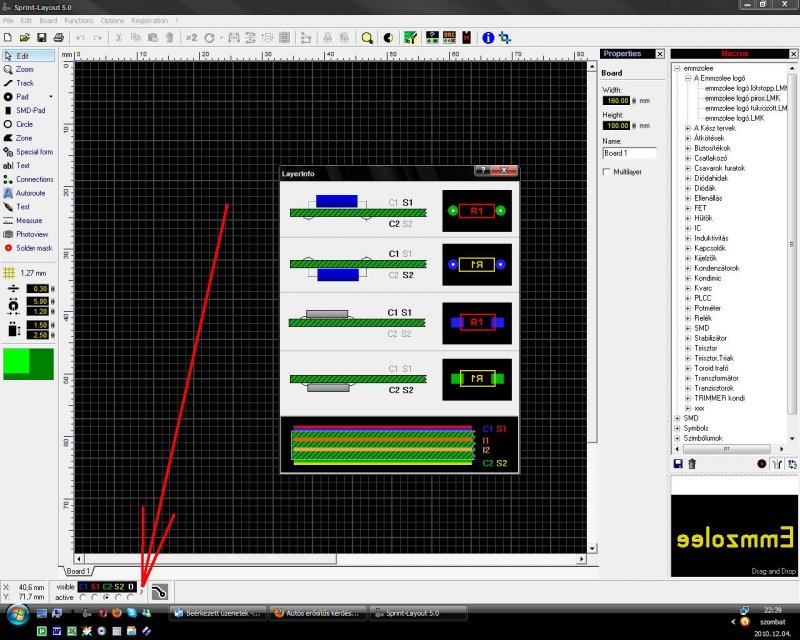

(#) pcroland válasza mate_x hozzászólására (») Dec 4, 2010 /
Megvan.De,hogy kell olyan sárga keretet rajzolni bele és elnevezni a lábait?
(#) emmzolee válasza pcroland hozzászólására (») Dec 4, 2010 /
Baloldalt alul rákattintasz a sárga rétegre, akkor ha vonalat akarsz húzni, akkor már sárgával fogja akarni. Megrajzolod, le lakatolod, és el mented.
elnevezni? Hát ugyanúgy ha azt akarod hogy az elnevezés is sárgával legyen, akkor rákattintasz baloldalt közép tájon az ABC vagy mi a jele a gombnak. Azzal lehet feliratokat csinálni. tehát tá kattintasz, megnyílik az ablak, bele írod a szöveget, meg adhatod a betű méretét, forgathatod, a vonalat vastagíthatod, tükrözheted... A végén le lakatolod.
(#) pcroland válasza emmzolee hozzászólására (») Dec 4, 2010 /
Értem szóval "amiből lesz a nyák" az kék és amit nem akarok látni(név,számozás,stb)az sárga piros vagy zöld.Mostmár megy.köszi
A furatszerelt alkatrészeket a zöld réteggel kell össze vezetékezni, azoknak az alkatrész színe a piros.
A felső oldal vonalai a kékek (smd is, és az alsó oldal furatszerelt alkatrészei is.) Az alul elhelyezkedő alkatrészek sárgák.
Nem tudom mennyire vagyok érthető. Van itt olyan topic ahol bemutatják tövéről hegyére, és még videó is van.
Szerintem így jobban érted majd, hogy miről beszélek.
A piros nyil mutatja, hogy hol lehet ezt meg mutatni a progiban.
(#) pcroland válasza emmzolee hozzászólására (») Dec 6, 2010 /
Köszi

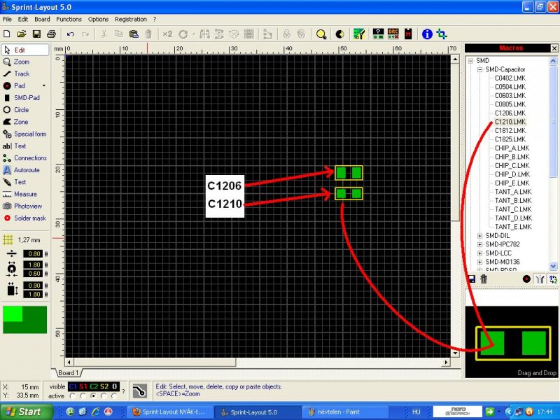

(#) pcroland válasza emmzolee hozzászólására (») Dec 7, 2010 /
jól látom,hogy a macros-ban egy csomó smd össze van keverve és nem megfelelő a méretük?
(#) pcroland válasza pcroland hozzászólására (») Dec 8, 2010 /
pl.:kép
(#) Alkotó válasza pcroland hozzászólására (») Dec 8, 2010 /
A képszerkesztésre szánt időd alatt, nagyjából 20 féle méretű (lehet nincs is ennyi összesen) SMD-t definiálhattál volna, neked tetsző mérettel.
(#) pcroland válasza Alkotó hozzászólására (») Dec 8, 2010 /
Ki is javítottam mindet csak,hogy adják így ki a progit?
(#) niedziela válasza pcroland hozzászólására (») Dec 8, 2010 /
Megnéztem, nekem pl jó a képen látható méret, nincs felcserélve.
Érdekes, mert annyi 5.0 verzió nincs
(#) pcroland válasza niedziela hozzászólására (») Dec 9, 2010 /
Furi.Képzeld nekem a kondiknál kisebb(volt) a 2518-as mint a 1812-es.
