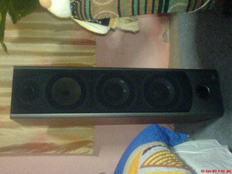

Szia.Én megépítettem.Válogatott félvezetőkkel dupla Fettel és szerintem hangra is jobb,mint egy átlagos Quad.
Képek
Sajnos az igazi énje csak a méregdrága hangszóróval alkalmazva jön elő de ott nagyon.

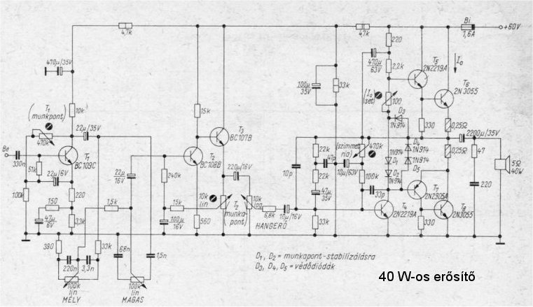

(#) skero hozzászólása Dec 18, 2010 /
Sziasztok! Tudnátok ajánlani valami bevált kapcsolást nem szimetrikus 60V os táphoz? Kaptam egy legalább 100W -os (2 X 40W -os rádióserősítőben volt) trafót amiről 43 V váltó jön le. Szeretnék hozzá egy mono (gitárkombóhoz lenne) végfokot készíteni.

(#) szamóca válasza skero hozzászólására (») Dec 18, 2010 / 1
HTA 30?

Vagy ha minőségtelen kell, akkor íme.
(#) petemazi válasza szamóca hozzászólására (») Dec 18, 2010 /
5 ohm az vajon hogy pattant ki a kedves tervező agyából?
Én tudok rosszabbat, ám egyszerűbbet: TBA810
(#) skero válasza coolmsnman hozzászólására (») Dec 18, 2010 /
Köszönöm a linket. Közben egy magyar oldalon is megtaláltam más tranzisztorokkal ,és még előfokot is ajánlanak hozzá. Szerinted a linkelt oldalon lévő tranzisztorokat valahogy helyettesíthetném BDT64 és BDT65 C tranzisztorokkal? Ezek éppen vannak itthon. BD139 is van és még a teljesítmény ellenálásoknál kellene körülnéznem.Bővebben: Link
(#) skero válasza szamóca hozzászólására (») Dec 18, 2010 /
Köszönöm a segítséget 2n 3055 éppen van is itthon ,kisérletként lehet ,hogy megépítem de nem adom neki a gyönyörű hipersilt . A HTA30 szimpatikus ,le is töltöttem az Alkotó munkásságát dicsérő áttervezést. Most jó lenne a BDT64 ,65C ket felhasználnom (nincs kedvem boltba menni 30Km és nem mindig van ami kell). Nézegettem az obelisket is de nem minden bc tranyó van ami kell bele.
