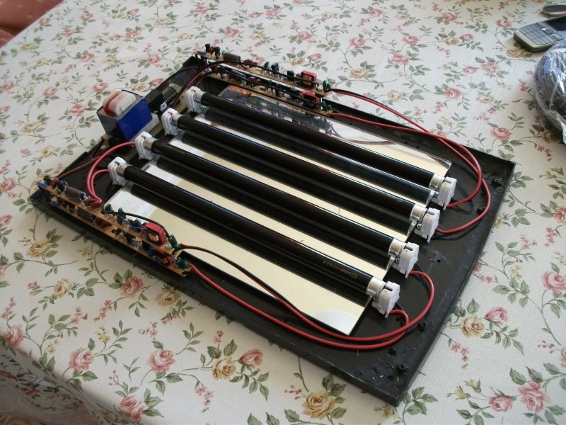

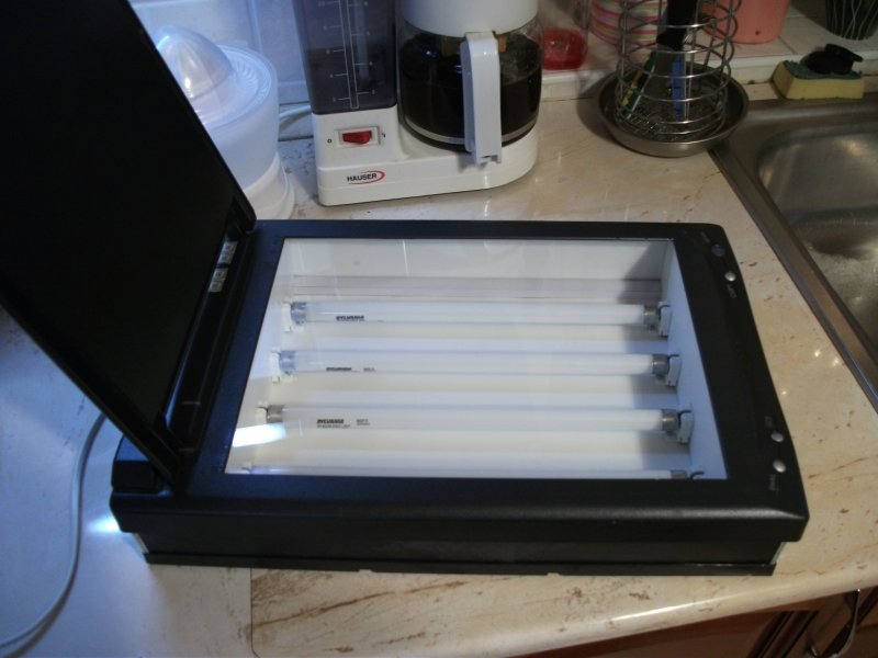

				Sziasztok! 2008-ban építettem egy levilágítót, ami 4db 8W-os, BLB csöves volt. 8 perces levilágítás volt az ideális. Aztán jött 2 év hobbimentes időszak(apa lettem  ) és most ismét ráérek "játszani"  ezért átépítettem az egészet. A csövek 15W-os BL sylvania-k lettek, a gyújtókat kicseréltem, az időzítő maradt. Képeket mellékelek, remélem megfelelő ez a fényeloszlás...  Nekem fura.. 4cm-re vannak a csövek az üvegtől. Nekiállhatok szerintetek kísérletezni a levilágítási idővel? (ha igen, hány perc legyen az első próba?) Vagy módosítanom kell valamit? üdv.: szab

				Helló Szerintem ezek gyári meghajtók. szab: engem az időzítő érdekelne. Kapcs rajz v. nyákterv. Amúgy gratulálok nagyon jól néz ki. Mivel ezek erősebbek mint a régiek szerintem elég lesz kevesebb levilágítási idő is. De ez csak saját vélemény. üdv
				Sziasztok! A gyújtás gyári, bontott anyag, kaptam őket. Ha jól tudom valami univerzális dolog és a boltban nem olcsó. Az időzítő nem egy nagy durranás, egy pic vezérli (16f628), van 4db bemenet, a gyári scaner gombjait kötöttem rájuk, kapcsolgat egy relét és vezérel egy 7 szegmenses kijelzést. A kapcsolási rajzot most hirtelen nem találom, de innen a fórumról ollóztam össze. A programot pedig mikropascalban írtam.

				Nálam ilyen csövekkel, 1 réteg fóliával 5 perc tökéletes. Még a viszonylag vastagra fújt lakkot is elő tudom hívni.

				Én csak 2*8W-tal és távolabbról mit 4cm, gondoltam a levilágítást. Csövek fent, bevonatos panel lent, rajta a mesterfilm, rajta az üveglappal. A topik olvasásából azt szűrtem le, hogy egy scanner üveglapja uv áteresztő. Javítsatok ki ha nem így van. A gondom az, hogy nincs bontani való scanner-em. Tudtok ötlettel szolgálni, hogy hol lehet fellelni uv-áteresztő üveglapot? Vagy bármilyen vastag kirakatüveg jó, csak ki kell kísérletezni, hogy mennyivel több idő a levilágítás?						 | Bejelentkezés Hirdetés |
