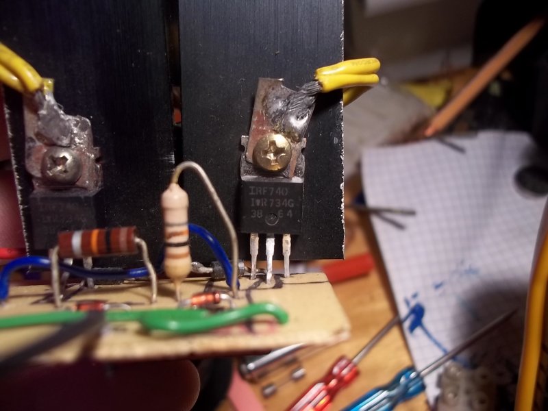

Valamelyik nap kipróbálok egy nyáktervet a zvs-hez. A nyákon a gyors diódák nincsenek rajta, azt közvetlen a FET-ek lábára kell ráforrasztani. Ha érdekel valakit, majd felrakom a végső nyáktervet. A primer tekercshez a kivezetés a 3 rézsáv a nyákon lent.

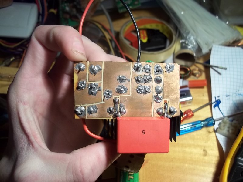

Azért én is megmutatom a nyákomat, amit kézzel terveztem, persze van nyáktervező programom, csak jelenleg nincs hely a gépemen.
Igen, egy kicsit primitív, de az a lényeg hogy működik. Most IRF740-s fetek vannak rajta, amik nem is rossz hatásfokkal mennek, mert 180-190W-t simán kilehet hozni belőlük. A képek megtekintése csak erős idegzetűek nézzék meg! Ám bontott dolgokból is lehet csodát alkotni. >>>Újrahasznosítás.<<<
Az IRF740 Rds-e 0,55ohm, miért használod ezt, le van írva, hogy 150m ohm-nál kisebb kell hogy legyen?
Így aztán izzad a fet, mint a veszedelem, a rezgőköröd jósága meg a föld alatt van.
Durván néz ki!
Hasonlít pár évvel ezelőtti "nyák"okra amiket csináltam (karton papír) De ha működik akkor meg jó van!
A fetek melegszenek, de nem működtetem pár percnél tovább. De amint lesz Processzor hűtőventilátorom akkor akár 10 percet is játszhatok vele. Azt elfelejtettem leírni hogy prototípus, az-az a használt alkatrészek hogy viselkednek, hol a max. határ, stb.
A tapasztalataimat itt szoktam megosztani, hogy mi jó, és mi a rossz megoldás.
A jó megoldás le van írva a meghajtó képénél. Használj 0,15ohmnál kisebb Rds-ű FET-et. Ez az egyik. Ha ezt betartod, nem kell hűteni a feteket szinte egyáltalán.
Hát igen, nem szépség versenyre való. Lényeg hogy működik.
Ok. Lesz 0,15 ohm ál kisebb fetem, akkor amúgy is lefogom írni.

Nehéz lett volna normálisan elhelyezni a nyákon, hogy közel szimmetrikus maradjon a rajz.
