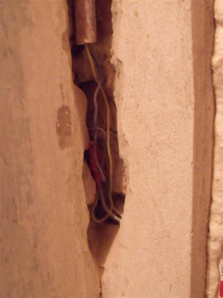

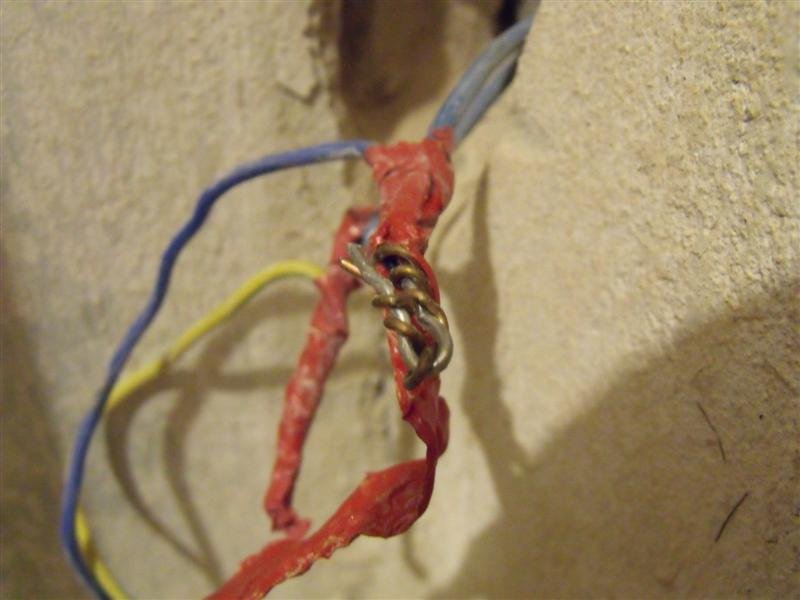

Más:
Jó kis kábeltoldást találtam a vakolat alatt. "Szabványos kötés, szabványos színjelölésekkel, szabványosan levakolva." Ugye mennyire betartják a szabályokat. Mindez a 80-as évek termése. Állítólag a villanyszerelő rokon követte el, aki sok-sok védőitalt fogyasztott munka közben. És még csak a ház negyedét kábeleztem át, de ez a ..., már nem is tudom hányadik ilyen kötés. Találtam már elszenesedettet is ami már "világított" is.

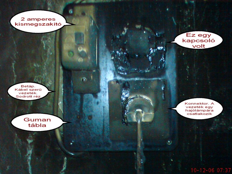

Kisebb, szerencsés kimenetelű lakástűz volt nálunk december elején.
Oka az én felelőtlenségem, ezen nincs mit szépíteni, a tanulságot levontam, soha többé szabálytalan szerelést!
Panel lakás földszinten.
Közműakna, benne hidegvíz és melegvíz vezeték, valamint a vízórák.
Na és a villanyáram!!!
Vagy 20 éve már, hogy egy hajólámpát szereltem ebbe a helyiségbe, hogy könnyebben leolvasható legyen a vízóra.
Guman táblán egy 2 A-es kismegszakító, egy kapcsoló és egy konnektor volt szerelve, utóbbihoz csatlakozott a hajólámpa (a maradványokról fotót mellékeltem).
A szerelésnek IP-védettsége nem volt, fentről esetlegesen cseppenő víz ellen kis terelő lemez volt minden.
A baj máshonnan érkezett.

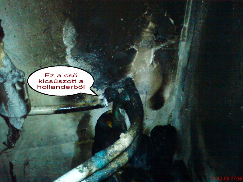

A vízóra utáni "T" csatlakozó (WC-öblítő felé) ment szét azon a hajnalon.
Ez zárlatot, majd tüzet okozott a guman táblán.
Alatta takarító eszközök, műanyag felmosó vödör tüzet fogtak.
A lakás villamos elosztó tábláján van egy 30mA-es FÍ- relé szabályosan bekötve, időnként ellenőrizni szoktam egy 7W-os izzóval a konnektoroktól.
Mindíg rendesen működött.
Mikor a vizet és a tüzet észleltük, a lakásban már nem volt áram; leoldott a guman táblán a 2A-es, a lakás villamos elosztó tábláján 16A-es "C" karakterisztikájú kismegszakító is, valamint a FÍ-relé.
Volt egy -ezek szerint hamis - illúzióm, hogy a FÍ-relé nem engedi akkora zárlati áram kialakúlását, mely tüzet okozhat.
Mi a véleményetek?

A zárlati áram és hibaáram nem azonos. Ez a készülék 30 mA hibaáramnál (a fázison bejövő és a nullán visszafolyó áram különbsége) kapcsol ki vagy ha a terhelés meghaladja a 40 A -t.
A kapcsoló mindig be volt kapcsolva vagy csak úgy felejtetted vagy nem volt bekapcsolva?
A leírásból arra következtetek hogy itt elsősorban a szigetelés égett el és zárlatot okozott azért oldott le a 2 A es és a 16 A os valamint a 40 A Fi relé.
Ja és a zext kinai márka

A kapcsoló csak akkor volt bekapcsolva, amikor a vízóra leolvasás volt, nem felejtettem bekapcsolva.

Valóban, a tűz szerintem is a csöpögő műanyag miatt terjedt át az ott tárolt egyéb anyagokra, az akkori helyszín erről árulkodott.
Az is igaz, hogy nem végeztettem biztonságtechnikai felülvizsgálatot.
"...de hogy nem attól kapott lángra a a kapcsoló hogy ráfröccsent a víz az biztos.
Lehet hogy a 2A s kismegszakító már rég beállt mint Katiba a gyerek."
Na de akkor mitől?
Az áramkör terheletlen volt (egyetlen 60W-os izzó, kikapcsolt állapotban).
A 2A-es kismegszakító oldott állapotban volt, erről a mellékelt kép is árulkodik.
Időnként működtettem is, volt hogy áramtalanítottam vele, tehát néha működtetve volt, nem valószínű, hogy "beállt".
Csak "agyalok..."

A tűz a víztől vagy a vízpára által okozott zárlattól volt, ami első körben még nem haladta meg a védelmi eszközök megszólalási szintjét. (2A alatt volt a zárlat áramfelvétele illetve 16A alatti, ha még a 2A-es bizti előtt tudott zárlatot csinálni. Azért a 2A is kb. 400W-tal befűt). Majd mikor minden összeégett és nagyobb zárlat volt, akkor leoldott minden.
(A képeken egy jó régi 2A-es bizti látható. Ezek idővel elöregszenek, lehet, hogy már jóval több kellett neki, mint 2A, hogy leoldjon).
Továbbra sem azt mondom, hogy a FI-relé hasztalan. De sokan teljesen félreértik a működését és nyugodtan hátradőlnek. Nem véd meg ha egyszerre megfogom a fázist és a nullát (és közben nem vagyok leföldelve) és nem véd meg a tűztől sem, mint a jelen eset bizonyítja.
Nem meghúzott csavar vagy kötés: ha nem volt felkapcsolva a lámpa, akkor nem folyt áram, nincs melegedés. Csak feszültség volt jelen, amihez a nedvesség kellett, hogy áram is legyen, majd meleg. :no:

A kapcsolók, még a régiek is 6 vagy 10 A terhelhetőségre készültek. A kismegszakító elvileg 0,2s alatt 5-8X túlterhelésre lekapcsol, 1 órán belül 1,2 és 1,6x túlterhelésre kell leoldania. azaz első esetben kb 10 A a második esetben kb 2,5 -3,5 A kell hogy folyjon a 2A kismegszakítón. Ez még sehol nem éri el a C16 os automata kioldási szintjét. de ha ez az árammenyiség a föld felé folyik akkor a Fi relé leold.
És a másik hogy a pára miatti szivárgóáramra leold a fi relé. Sok esetben ez probléma ha túl sok fogyasztó van rajta. de ebben az estben ez nem állt fent.
Inkább vizsgáljuk meg a hollandiból miért csúszik ki a cső ha annak 10 bar nyomást is el kell viselnie.
Lehet hogy elektromos korrózió.
anonym: milyen cső mert nem tudom tisztán kivenni a képből?
