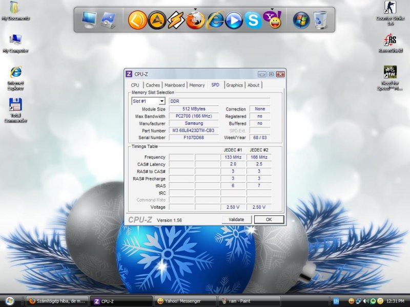

Az lenne a kerdesem hogy az SDRAM CAS LATENCY hogy jobb, ha 2-on van vagy 2.5-on?
a cpu-z azt irja h ha 2-on van akkor a ram 133 mhz-en fut viszont ha 2.5-on akkor 166 mhz-en de azt olvastam a neten h minel kissebb a cas latency annal gyorsabb az adatatvitel. Kicsit osszezavarodtam. tehat 2 vagy 2.5?
Koszi elore is!
(#) abcdabcd válasza sardi_hunor hozzászólására (») Dec 21, 2010 /
Pénzben sokat számít ha vennél a boltban azaz annak idején újonnan vetted volna, szerintem olyan nagyon érezhetően sok hatása nincs, ha 2,5 helyett 2, a 2,5 az egy teljesen átlagos érték,a 2es érték volt az extra...
Én a régi gépembe amit szreztem 3x256 sdramot, azok cl2-esek, de ettől nem tűnik gyorsabbnak a gép, illetve ddr-ből is használtam olyan gépet amiben egész drága cl2es ramok voltak, nem volt igazán különös... de majd mások megerősítik vagy cáfolják ezt elvégre ez ezért egy fórum...
Viszont azt tudnod kell hogy nem automatikusan megy ennyi vagy annyi MHz-en, nem jól értelmezed a táblázatot:
-az a táblázat a cpu-z ben azt mondja, hogy a ram gyártója a ram-on egy epromba milyen időzítés (többek között cas, meg még a többi) értékeket tüntetett fel ajánlottként, az adott memória sebességekhez(órajelekhez)--> magyarul ha az időzítések a biosban "by SPD" vagy hasonló nevű értéken vannak: ez alapbeállítást jelent, amit ebből az SPD nevű epromból olvas ki a bios az adott memória órajelhez,ami külön van beállítva!
Viszont ha "manual"-ra állítod ezt, akkor kézi beállítással ezektől el is térhetsz!
Illetve a sebesség is állítható, de ezt már talán próbáltad és nem tudtad feljebb vinni!
Ha alaposabban megnézed a cpu-z-t akkor azt is megtalálhatod talán benne, hogy jelenleg milyen időzítzésekkel használja a géped a memóriát!

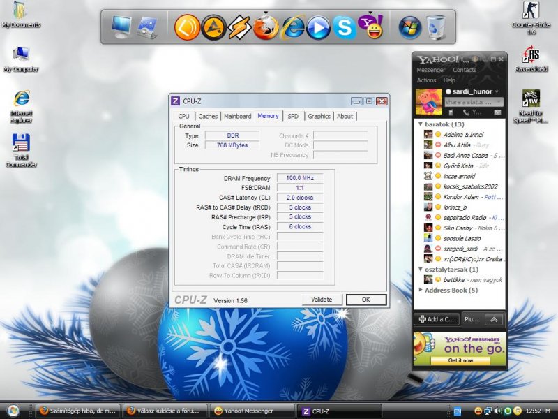

(#) sardi_hunor válasza abcdabcd hozzászólására (») Dec 21, 2010 /
tahat ha auto-n hagyom akkor a gyari sebessegen fut a ram? akkor az gyorsabb mint a kezi mert ddr ram van a gepben pc2700u 333mhz-es.
Valaki erostsen meg hogy, hogy lenne gyorsabb a ram.
Es 133 mhz-nel nem tudom magassabra allitani a mhz-et.
Csatoltam kepet is.
(#) sardi_hunor válasza sardi_hunor hozzászólására (») Dec 21, 2010 /
tehat az sdram freqvenzi csak 100 es 133 mhz kozott tudom valtoztatni. Kerlek irjatok h mejik lenne a legjobb beallitas.

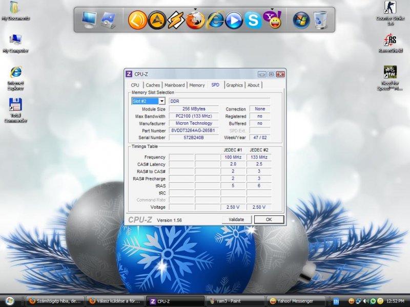

Ja es van meg egy 256 mb-os ddr modulom is de az pc2100 266 mhz es ha azt is berakom akkor csak 100 mhz-en futnak 2-es cas latency-vel.133 mhz-en mar nem engide a 2-es cas-vel, bekapcsolas utan par masodperc es kapcsol ki.
ezt mutatja a cpu-z.
(#) _ampervadasz_ válasza sardi_hunor hozzászólására (») Dec 21, 2010 /
Helló.
Egyszerű: 100Mhz RAM modul sebességgel az adatátviteli sebesség ha három memóriamodul található a gépedben akkor az 2,400Gbit/s 300 MiB/ s
Beállítva 133Mhz RAM modul sebességre az adatátviteli sebesség ha három memóriamodul található a gépedben akkor az 3,192Gbit/s. 399MiB / s
Ez csupán 792Mbit/s 99MiB / s adattöbblet másodpercenként.
Szívesen segítek.
Ha beállítod 100Mhz -re akkor a memóriád 300 megabájt' adatforgalmat tud lebonyolítani, ha viszont beállítod 133Mhz -re akkor 400 megabájt' lesz a memóriádnak a fogalma ami jobb.
A memóriának az a szerepe hogy tároljon, minél nagyobb a memória mérete annál több adatot tárolhatsz el benne, viszont a sebesség is számít amit megabájt / másodpercben is leírtam (MiB/s) illetve gigabit / másodperc (Gbit/s). Kicsi méretű memóriánál nagyon fontos, hogy gyors tudjon lenni. Ez igaz a nagyobb méretű memóriákra is attól függően, hogy milyen célt kell kiszolgáljon a gép számára.
