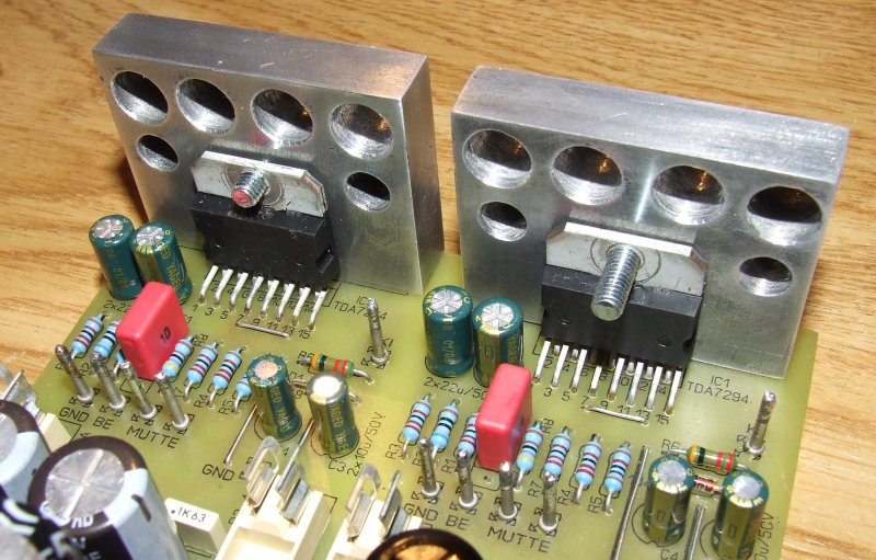

Sziasztok megépítettem a hidalt TDA7294-est és olyan problémám van vele hogy kb hangerő negyed állásánál recseg a hangszóró mind két oldal ezt csinálja a táp 300VA egyenirányítás után +-38V negyed állásnál kb 2V esik a tápon! 20000uf szűrés van. Légyszi segítsetek hogy mi lehet a gond vagy mitől csinálja! 200VA trafóval is teszteltem ott is ugyan ez a probléma!

(#) Bassmester válasza Zosi hozzászólására (») Dec 22, 2010 /
A durva recsegés, tortyogás inkább a hővédelem működésére utaló jelenség. Normálisan kell megcsinálni a hűtést. Az ícé alá betett, pasztával összekent csillám, vagy szilikon lap ide nem elégséges. Alkalmazd a már oly sokszor leírt hűtőtönkös hőelvezetést, tehát szereld a tokot egy minimum 6mm vastagságú Al, vagy Cu lemezre (hűtőtönk) szigetelő lapka nélkül és a hütőtönk hűtőborda felöli oldalára tedd a pasztás szigetelőlapkát.
A hidalt TDA csak így lesz használható, hiába kínlódsz egyéb megoldásokkal.
(#) Zosi válasza Bassmester hozzászólására (») Dec 22, 2010 /
Értem de már bekapcsolásnál is ezt csinálja kinti hőmérsékletnél mikor még hideg az ic akkor még csak nem a hővédelem okozza a problémát vagy tévedek?
Igen, valószínűleg tévedsz...
Az ícében lévő lapka a másodperc töredéke alatt képes kritikusan felhevülni, ha nem távozik elég gyorsan a keletkező hő. Csináld meg úgy a hűtést ahogy leírtam. Majd ha ez meglesz és netán továbbra is fennáll az anomália, akkor kizárhatod a hővédelem kellemetlenkedését és keresheted máshol a hibát, de addig ez legyen az elsőszámú gyanusított
Rendben nem tudtam hogy ez így működik szal tudom hogy azt írtad hogy minimum 6mm lap kell de nekem csak 4es van kéznél azzal megpróbáljam vagy 6 alatt nemérdemes?
Elég lehet a 4-es is, de szerintem túl vékony ahoz hogy rendesen rá tudd csavarozni az ícét.
Nézd meg Alkotó koléga megoldását!
Valami ilyesmit próbálj meg csinálni, lényeg hogy az ícé alatt ne legyen szigetelőlap, hanem a hűtőbordát szigeteld el a hűtőtönktől.
Jelenleg így néz ki sajna nem találtam semmi ilyen vastag lemezt
(#) Zosi válasza Zosi hozzászólására (») Dec 22, 2010 /
Ez így nem vezeti el a hőt hátán 2 ventivel bocsi az akadékoskodásért de nem értem azzal a vastag kis lappal mért lenne jobb a hővezetés
