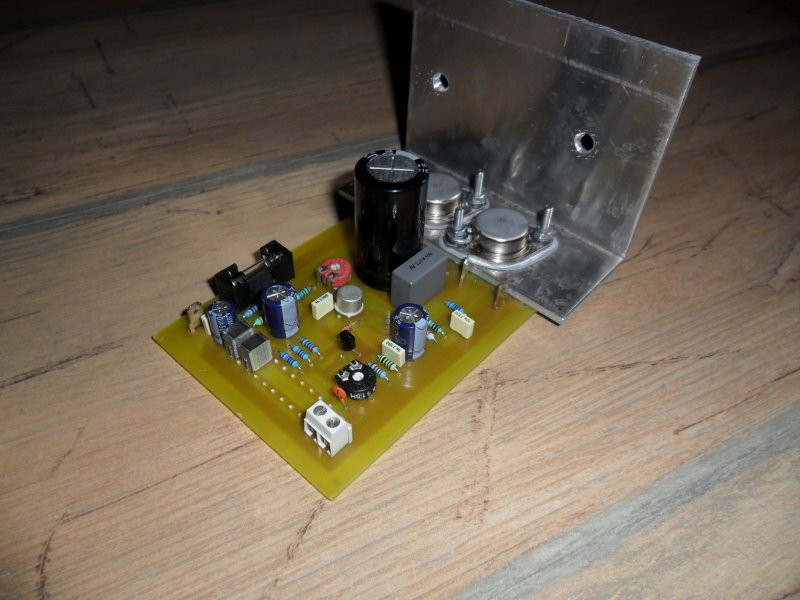

Lázat kaptam énis, eme csodálatos erősítő megépítéséhez, egy tutira működő nyáktervet megköszönném ha mellékelne valaki a 2000res verzióhoz, csak érintőlegesen olvasgattam a topicot, időhiány miatt, ezért is "kunyerálok" tervet, mert még időm sincs tervezni:S Előre is köszönöm. Gergő
Nem kell kunyerálnod itt megtalálod a keresett JLH tervet , időt kell szakítani rá és kb 2 perc .
Igen, menet közbe mélyebben olvasgattam, úgydöntöttem megépítem a hapro féle nyákot, csak ültetési rajzot nem találtam hozzá, igen tudom, megvan cimkézve, de mégsem ugyanaz mint egy ültetési rajz.
A 2000-es verziót építem. 31Volt 2Amper beállításban 4Ohmra. Az R4 hány Ohmos legyen? 150-100-47 ? C5-re 2db párhuzamosan kapcsolt 220mikrót terveztem. Idézet: „Az R4 hány Ωos legyen? 150-100-47 ?” Ezt elore nem lehet megmondani. Fugg a vegtranzisztorok betajatol is. Neked kell majd kikiserletezned a megfelelo ellenallas erteket. Indulj a nagyobbtol es cserelgesd az ellenallast ... vagy inkabb hasznalj nagyobb teljesitmenyu huzalpotmetert, hogy konnyeden be tudd allnitani a neked megfelelo nyugalmi aram erteket. Amikor beallitottad es az erosito stabilan tartja a munkapontot akkor kapcsold ki az erositot, forraszd ki a potmetert es merd le a beallitott erteket es azzal azonos erteku fix ellenallassal helyettesitsd a potmetert. Idézet: „C5-re 2db párhuzamosan kapcsolt 220mikrót terveztem.” Nagyszeru
Ok. Az RV1-el meállítom a nyugalmi áramot,de az R4 az fix. Itt a rajz : http://www.tcaas.btinternet.co.uk/jlh2000.pdf
Jah ... vagy ugy! Akkor azt ajanlom, hogy kezd a nagyobb erteku ellenallassal a kiselretezest. Ha sikerul azzal beallitanod akkor nem kell tenni semmit. Ha nem sikerul akkor csokkentsd az ellenallast es ugy probald meg beallitani. De ne felejtsd el visszaallitani max. allasba a potit mert ellenkezo esetben hirtelen nagyon nagy aram is elkezdhet folyni az aramkorben!
Amugy az 1.2k-s poti kicsit talan sok oda. Ha van kisebb (500-1000ohm kozotti) huzalpoti akkor inkabb azzal probalkozz.
Azt szeretném kérdezni hogy a hapro féle nyákon, a meghajtótranyók hogy helyezkednek el? A rajzon az 1k poti mellett közvetlen balra található az lesz elvileg az eredeti kapcsolásban 2n1711 meghajtotranyo nemde? amit én 2n2219A tipussal helyettesítek, ha jó hozzá, ami pedig a 220k potitol rögtön jobbra található az lesz a bc212 ha mindenigaz, de megkérlek benneteket erősítsétek meg gondolataim.

Ez szerint nézve a beültetést: a T4 a 220k poti mellett van, a T3 meg értelem szerűen a másik jelöletlen. Egyébként annyi kondit a bemenetre fölösleges tenni, csak ez a próba terv került fel ide...

Először megépítem ilyen "deszkamodellként" ha tetszik a hangja akkor dual mono kivitelbe megépítem énis, bár sok dícséret elhangzott róla, mégis csak az a ényeg hogy nekem tetszen ![]() Ha elkészültem vele, írok pozitiv esetleg negativ kritikát.
Elkészültem énis eme csodával, nagyon tetszik, nagyon jó. Nagyon szépen köszönöm a segítséget srácok, nagyon boldog vagyok ![]()

Íme az ígér képek a csodáról ![]() BOLDOG KARÁCSONYT MINDENKINEK
Sziasztok! A 20W-s JLH "AB" osztályú erősítőnek elkészítettem a "nyák" lemezét. Folyamatban a megfelelő trafó beszerzése. Kíváncsi vagyok, hogy megelégedéssel mások megépítették -e? Az tetszik benne, hogy 1-2W-ig teljesen "A" osztályban működik a 200mA-s nyugalmi áram miatt. Ilyen áramnál kell -e félni a végtranzisztorok hőmegfutásától? (A bázisok között csak trimmer poti van, semmi hőtechnikai visszacsatolás a bordákról)
