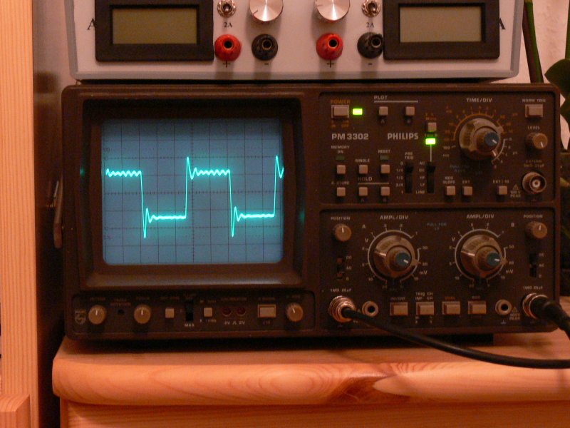

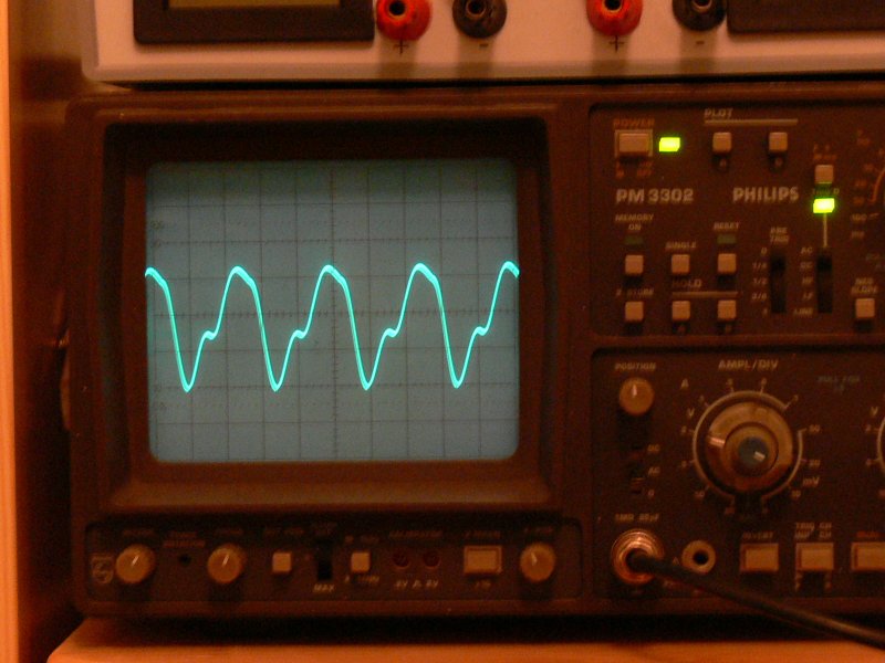

Megépítettem az alábbi kapcsolást: http://www.scienceprog.com/avr-dds-signal-generator-v20/ működik is, csak 1 kHz felett kezd egyre rondább lenni a négyszög... Mennyire befolyásolja a 2R/R lánc ellenállásainak az értéke a jelalakot (én 0,3%-ra válogattam össze) Megépítette valaki? Tapasztalat?
Mivel a kapcsolás 8 bites, azaz a legkisebb helyiérték relatív súlya 1/256 = 0,0039 azaz 0,39%. A válogatás tehát elég pontos jelalakot tesz lehetővé. Lényeges, hogy a 20k és a 10k ellenállások arány nagyon közel legyen a 2:1 arányhoz.
Köszi, az általad írtak stimmelnek - sajnos a torzulás nem pár tized %, hanem jóval több.
Szerintem az ellenállás-hálózat nem befolyásolja a négyszög jelalakot. Jól vélem, az a HS kimenet? Ha igen, akkor mérési, illesztési hibára gondolok, orvosolható egy OPA-s illesztővel, vagy Schmidt-triggerrel... Amúgy is kell rá valamilyen leválasztás...
Az ellenálláslétrán néztél rá, vagy a műverősítő kimenetén?
Mindkét helyen. A műveleti erősítő kimenetéről inkább ne is beszéljünk,
a létra kimenete az, ami necces.
Igen, én is ezt gondoltam - ha valami torzít, hát a sinus lesz az - de ez a lökött kapcsolás ezt nem tudja!

A létrahálózatot kapacitásra is kompenzálni kellene, vagy legalább kis kapacitású kivitel vagy kisebb ellenállás értékek kellenének, egy kép sokat mondana a kivitelezésről.
De ebből korrekt négyszöggenerátor csak a HS kimeneten lehet, ha megfelelően van illesztve... Meg azt sem tudjuk hogy és mivel méred és a jelalakról is lehetne képet mellékelni! István

Kapacitásra kompenzálni 10kHz-en? Nemá... A kivitel megegyezik a belinkelt oldalon található NYÁK-kal. A kisebb ellenállásérték viszont elgondolkodtató!! Köszönöm, egy próbát mindenképp' megér!
HS kimenet, 1MHz négyszög...
A kompenzáció valóban elég reménytelen egy létránál de a kicsi és egyforma kapacitásra azért érdemes törekedni, pl 0.1 W ellenállások. A jeltorzulást ha nincs elkötés akkor csak a kapacitások okozhatják. És mivel állításod szerint frekvenciafüggő, csak a kapacitásokkal lehet gond.

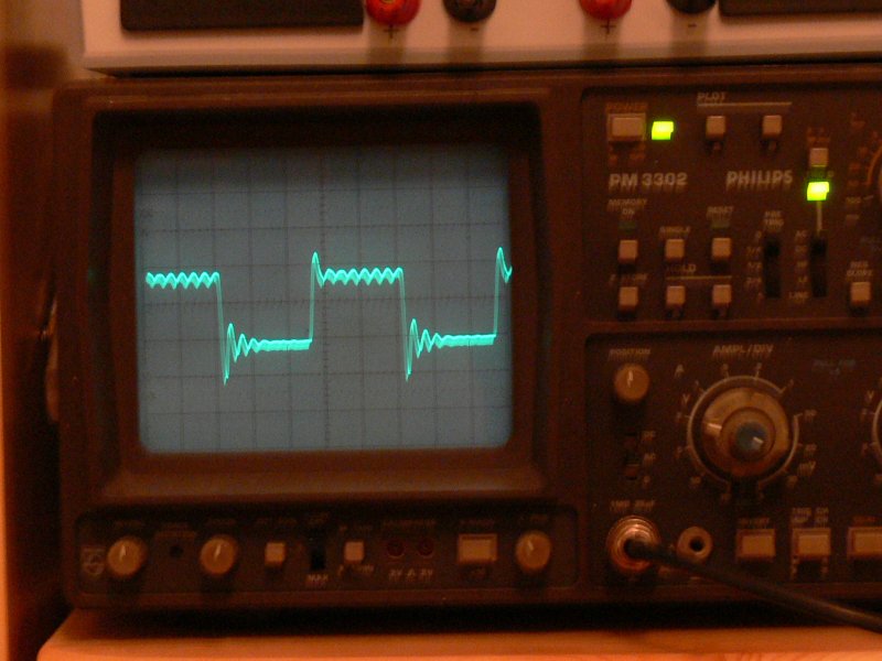

És ha a HS kimenetet lezárod a lehető legkisebb ellenállással amit az AVR elvisel?
75 Ohm-os lezárással 1 és 8 MHz-en

Szerintem a gyári oszcillátorok kimenete is hasonlóan túllövéses ,ha illesztetlenül zárják le.A szkópzsinór viszont mindennek tekinthető csak illesztett lezárásnak nem.
A kisebb ellenállásértékeknél figyelembe kell venni az AVR kimeneti ellenállását.
A szkópjel egyértelműen illesztetlenségre utal: - a szkóp mérőfeje, ha állítható a kompenzációja, nincs elállítódva, ellenőrizted a szkóp beállítójelével? - Egy korrekt kimenőfokozat mindenképp kell a HS kimenetre
Mert a szinusznak nincs felharmonikusa, amit kiemelhetnének a frekvenciafüggő impedanciaviszonyok.
A túllövés a négyszögjelen emiatt van.
Állítható és ellenőriztem is. Kipróbáltam másik zsinórral is, valamint egy 1/10 -ed osztású mérőfejjel is. Mindegyikkel minden, csak nem négszög.
Ha megnézed a 871524 sz. hozzászólásomhoz linkelt képet, láthatod, hogy ott szó sincs túllövésről - egyértelműen olyan, mintha a lezárás kapacitíven beterhelne és levágná a felharmonikusok egy részét - ezt pedig 10KHz-en egy 1MOhm/18pF -os mérőcsúcsnál kissé nehéz elképzelni!
Azután egy pár képet tettél fel túllövéssel...
Viszont az egy jó jelalak 10 kHz-en ettől a kapcsolástól. (melyik kimeneten?) Ennek nincs sok köze a torzításhoz. Mértél már "szögletesebb" négyszögjelet? Illetve nézted a szkóp hitelesítőjelén a jelalakot (ha van olyan neki)?, Látom nézted...
A "túllövések" a HS kimeneten vannak/voltak - 8MHz-en pedig (mint látható) már jelről sem igen beszélhetünk...
![]() "Szögletesebb" négyszöget természetesen mértem - mint írtam, még az ótvar XR2206-osnak is szebb a jelalakja! (A 8038-asról már nem is beszélve...) Ebben a kapcsolásban még nem mértem szebbet - de ha ez minden, amit tud, akkor ez max. zajgenerátor, nem funkciógenerátor! (Viszont egyelőre képtelen vagyok elhinni, hogy ekkora rakás trágya lenne, ezért is indítottam ezt a topicot, hogy van-e valakinek ezzel kapcsolatosan valami tapasztalata)

A szinusz torzítását még nem mérted, nincs szoros korreláció a négyszögjel átvitelével.
