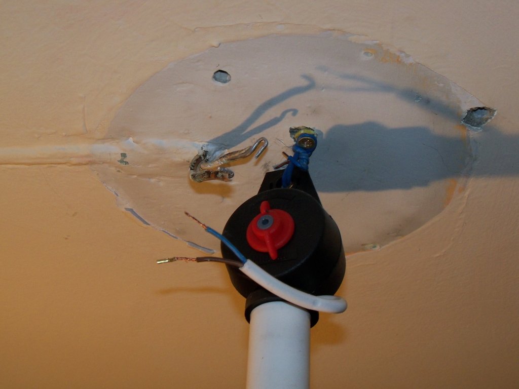

Mai nap folyamán haveromnál villanyt szereltem. Probléma a következő volt: beáztak, és azóta a konyhai lámpa hetente teszi tönkre a normál izzókat, de még márkás kompaktot is tett tönkre(márkáját nem tudom, csak mondta hogy már az is tönkrement) Megnéztem mi lapul a fedél alatt a lámpánál. Hát őszintén szólva lehet nem kellett volna... Természetesen rézből van a lámpa kb 1mm átmérőjű sodrott huzalja, a betáp pedig természetesen nem más mint alu vezeték... Mondom megnézem az automatás dobozt, hogy egyáltalán merre megy a lámpának a kábele, stb... Hát azt is kár volt megnéznem... Hogy miért? Olyan látvány tárult elém, amire nem számítottam, de nagyon nem is örültem neki! természetesen itt is réz és alu házasság, tömkelege, és hasonló ,, nyalánkságok"! Képek este, fél10-10 magasságában!Akkor leszek itthon ismételten Addig is réz-alu ,,házasság" mentes estét mindenkinek!

Azt értem hogy réz meg alu van összekötve, de ettől miért ég ki lámpa? Szakmailag ha lehet kérni...

Mert a két anyag között korrózió, majd idővel egy "égő" kontakthiba alakul ki. Ettől az izzó (főleg a bekapcsolás pillanatában) nem fűt fel teljesen így a hidegellenállás miatt a megnő az áramfelvétel. A bekapcsolási tranziens lökés is nagyobb, és sokkal hosszabb ideig tarthat. Ráadásul az áram impulzusszerű, így jelentősen csökkenhet az élettartam. A sűrű hőmérséklet változás hatására létrejövő anyagtágulás, is csökkenti az élettartamot, hiszen anyagfáradást okoz.

Itt vannak a képek, pontosabban első adagja
(#) rockersrac válasza rockersrac hozzászólására (») Dec 22, 2010 /
Második adag
Utolsó kép, Gafly mester kérdésére a választ nem tudom, csak azt, hogy nem az izzószál szakad el, hanem a bevezetések egyike szakad meg!

Úgy tudom, hogy az izzóknál az egyik bevezetés úgy van kialakitva, hogy biztositékként is működjön. Ha ez igaz akkor nem akkor csoda.

Így van, csak van fonákja is a dolognak. Régebben ezekre a kivezető biztosító szálakra, egy üvegcsövet húztak. Ma már ezt hanyagolják. Így ha az izzó biztosíték szál kiég, akkor ív képződik. Ez az ív aztán ionizálja a körülötte lévő gázt, és az ív átterjed a zsinórmenet fémrészére, a 230V-os "betáp" részére is. Itt zárlati áram keletkezik, ami jelentős hő és nyomással jár majd az üvegbúra némi fém olvadékkal együtt kirobban a foglalatból, és tűzesővel árasztja el az alatta lévő dolgokat. (Számtalanszor volt már benne részem)
E27-es foglalat esetén, még elmegy a dolog, de E14-nél, már biztos a siker. Ugyan ez a jelenet játszódhat le, a fém menet és a kivezetőszál "felhegesztésénél" is. Azért írtam idézőjelbe, mert ez már nem izzógyártás, hanem kókányolás.
