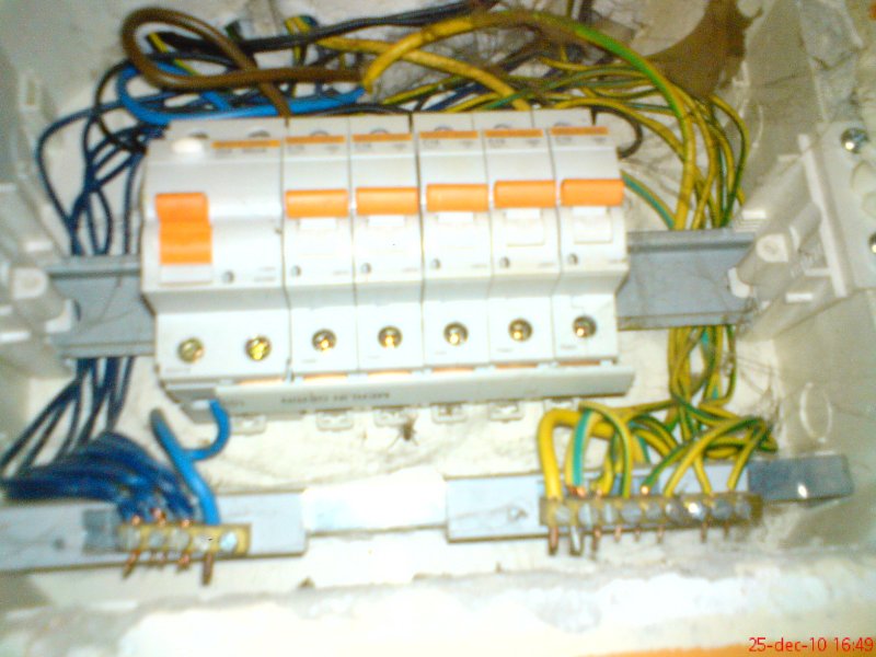

(#) nikolatesla hozzászólása Dec 25, 2010 /
Szerintetek az,hogy a konnektorban 230V helyett 251V van attól felrobbanhat egy villanyégő?
Kb 2hete mérhető ekkora feszültség pár dolog már tönkre is ment miatta. Ez mitől lehet?
Valamint mi készteti az égőt a felrobbanáshoz,mert túlfesztől csak ki kéne égnie.
(#) potyo válasza nikolatesla hozzászólására (») Dec 25, 2010 /
Összefügg a dolog, de mondjuk nem lenne kötelező ettől felrobbannia, illetve izzó robbant már fel névleges feszültségről is.
251V elég közel van a +10%-os határhoz, ennyinek nem lenne szabad hosszú időn keresztül lennie. Nem szakadt a nullavezeték valahol? Pl. vasalót bedugod, akkor nem csökken/emelkedik jelentősen a feszültség?
(#) nikolatesla válasza potyo hozzászólására (») Dec 25, 2010 /
Sehol sem szakadt. Úgy is volt mérve,hogy minden ki volt húzva meg úgy is mikor minden bent volt akkor kb 2V-ot csökkent.
Átnéztem ma az elosztót de ott semmi gond nemvolt.
A képen,ahogy van szabályos? Egy megszakítóból 2szál huzal ön ki és az F1-ből kb 2mm vastag 1cm széles rézdarab megy a biztosítékokba int a képen is látszik a fehér sín alatt.
Meg van még egy fázis ami nincs bekötve csak szigetelve,az minek van?
(#) dobo válasza nikolatesla hozzászólására (») Dec 25, 2010 /
Milyen messze laksz a trafótól?
Mert az is lehet hogy az áramszolgáltató elővigyázatosságból a megnövekedett karácsonyi fogyasztás miatt feljebb állította a trafón a szabályzót.
(#) nikolatesla válasza dobo hozzászólására (») Dec 25, 2010 /
Kb 150m
(#) proba válasza copido hozzászólására (») Dec 25, 2010 /
Ha van olyan konnektorod ami földelt és onnan hozod el a földet ,akkor a másik két vezetéket is hozd onnét,ha teheted.Ez lesz a legtökéletesebb megoldás.(azért a FI relé sem árt.)
Pedig az azért nincs is túl közel, bár attól függ, hogy mennyire sűrűn lakott hely. Én azért szólnék az áramszolgáltatónak, mert lehet, hogy valahol náluk szakadt a nulla, és a földeléseken keresztül, vagy hosszabb útvonalon záródik az áramkör, ezért mászik el a feszültség. Többi fázison mennyi a feszültség? Ha nálad nincs, akkor egy olyan szomszédnál megnézni, ahol van három fázis bevezetve.
Az a plusz vezeték az lehet, hogy csak azért van, mert annyi vezetéket/olyan kábelt tettek be, ami majd lehetővé teszi a hálózat felbővítését három fázisra.
Nem nagyon lakot hely.
Kb 5háztömb van ami új építésű. Magában az utcában elég sok ház van de mi a végén lakunk ahol van+egy trafóház és ezeket a házak onnan kapják az áramot.
