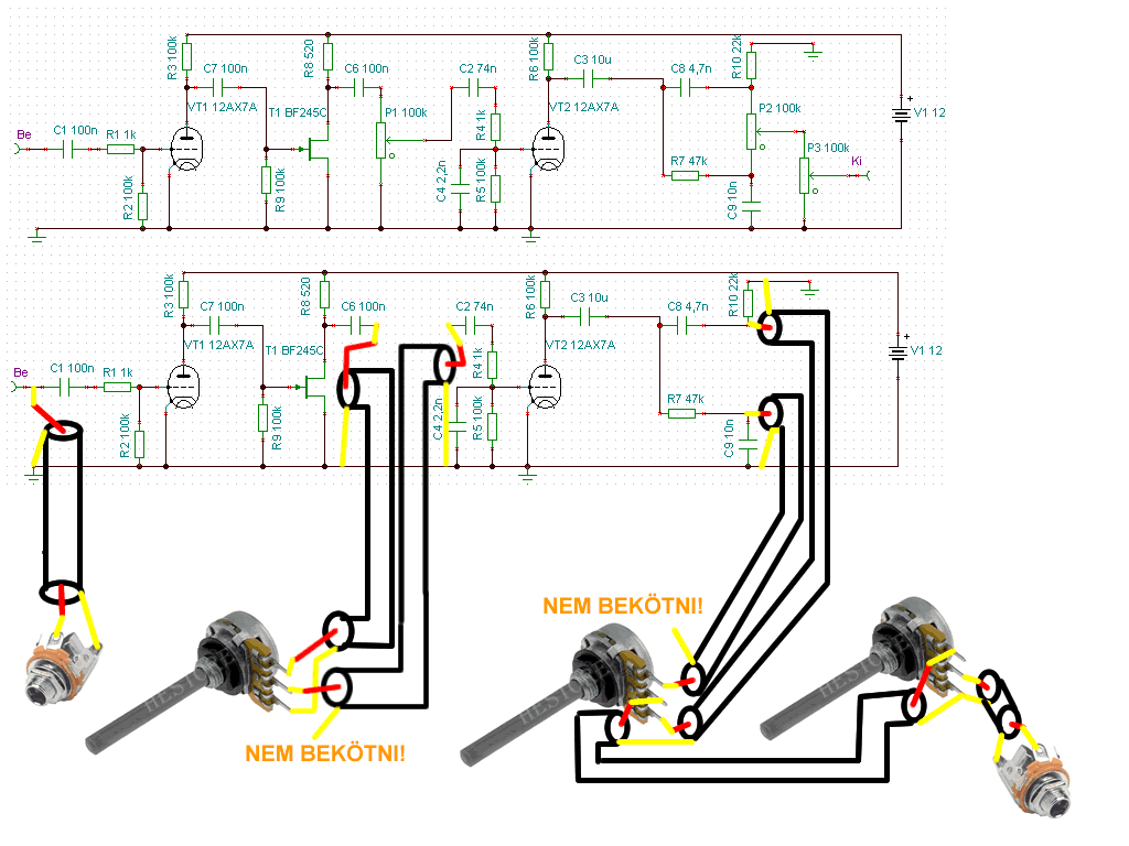

(#) teddysnow hozzászólása Nov 17, 2010 /
Mutatok egy gyakorlati példát földhurok mentes vezetékezésre. Az egyszerűség és az átláthatóság kedvéért a tone stack -et nem a potira raktam. (csak, hogy a haladók ne szóljanak meg)

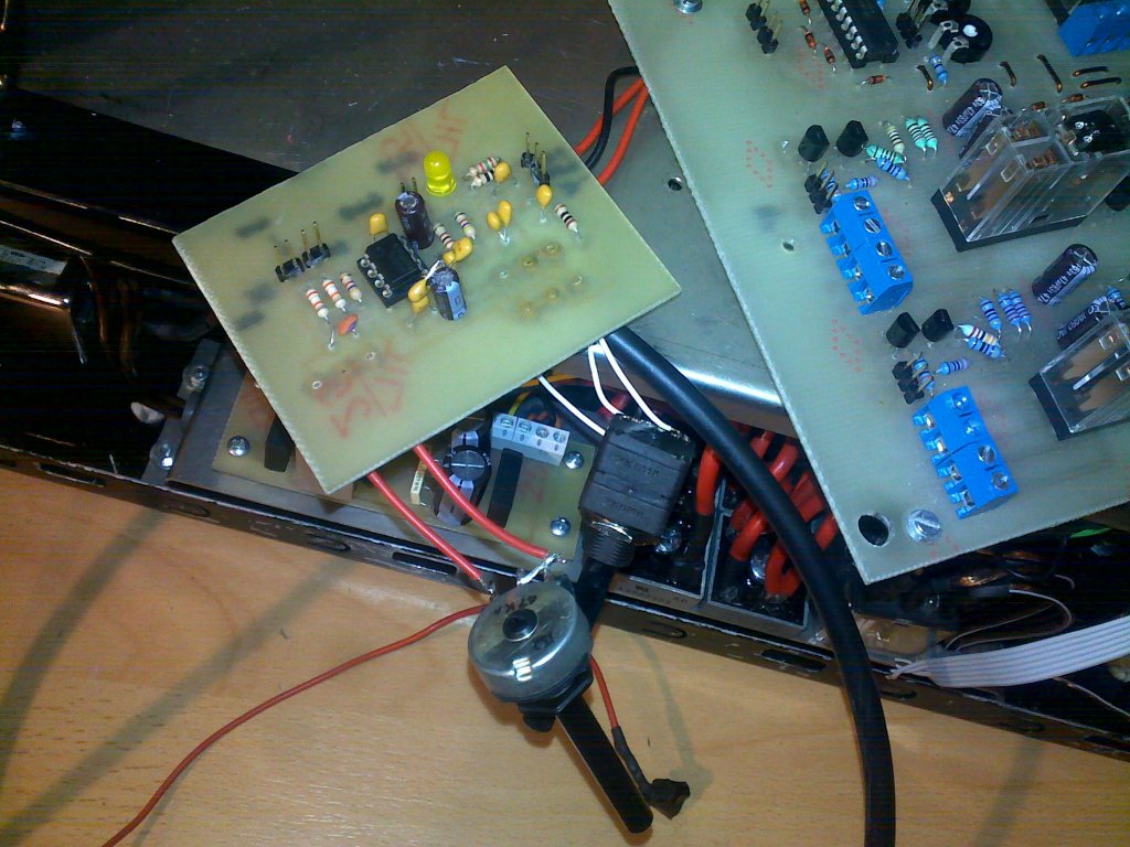

(#) Szebence hozzászólása Dec 26, 2010 /
A quad erősítős témából jövök, erősítőt építek és füldhurok gyanús.
Egy 2.1-es erősítőről lenne szó Quad 405-ös típusú, 200W. Mind a három végfokpanelem tökéletesen működik. A mélynek építettem egy Sub filter-t, (képek az áramkörről)
Külön-külön az erősítő és a sávszűrő is tökéletesen működik, de ahogy összekötöm őket, csak búg a hangszóró. Akkor is búg a hangszóró, ha a szűrő bemenetére nem kötök semmilyen vezetéket. Több féle kötésit is kipróbáltam, alapvetően csillagpontos elrendezésbe próbálom építeni az erősítőt. A csillagpont a puffer kondik kivezetésein vannak.
Majd 5 csatornás jackly-s bemenetválasztót szeretnék használni, de egyelőre amíg búg, minden "felesleges" elemet kiiktatok a rendszerből.
Legutóbb így volt / van bekötve:
A hifi hangfal kimenetét kötöm a készülő erősítőm 1. bemenetére. Az RCA "jel" része megy a sub filterre, onnan pedig a végfok bemenetére. Jelenleg a test az RCA-ról szintén a sub filterre megy, onnan a végfokra. Tisztában vagyok vele, hogy ez így földhurok, hisz a sub filter GND-ja a csillag pontból van elhozva.
Próbáltam úgy is, hogy a jelet azt a fentebb leírt módn kötöm be, a testet pedig az RCA-ról közvetlen a végfokra kötöttem, úgy sem volt jó.
Csatolok pár képet és videót. (A videó alatt a háttérben megy zene, az nem az épülő erősítőre kötött hangszóróból jön, egyszerűen csak én hallgattam )
Szerk.: A szub szűrő jelenleg külön van hozzárakva, mert a jobb odali nagy panelen lévő nem akart működni, azóta kijavítottam az abban lévő hibát, de tesztelni továbbra is azzal tesztelek, ami 100% hogy működött.
Szerk2: A bal oldalon az RCA-k testjei nem érnek hozzá a fém hátlaphoz, bakelit alátét van köztük, mert az erősítő házán védőföldelés van.
(#) CIROKL válasza Szebence hozzászólására (») Dec 26, 2010 /
„A hifi hangfal kimenetét kötöm a készülő erősítőm 1. bemenetére. Az RCA "jel" része megy a sub filterre,”
Ezt kapásból felejtsd el , ez így egészen biztos 100% zajforrás meg brumm semmi más !
Az összes leírásod elolvastam de még azt nem tudni a sub szűrőd az milyen tápról megy ?
„A bal oldalon az RCA-k testjei nem érnek hozzá a fém hátlaphoz, bakelit alátét van köztük”
Miért csak a bal oldalin ez szintén nem jó , az RCA csatlakozók azok nem érhetnek sehol a fém dobozhoz , magyarul a jelföldet elszeparálva kell vezetni .
(#) Szebence válasza CIROKL hozzászólására (») Dec 26, 2010 /
Jajj, rosszul írtam. Az rca csatlakozók a bal oldalon, mármint a kép bal oldalán... ( Nem mintha nem lehetne beazonosítani az RCA csatlakozókat... )
Tehát a lényeg, hogy az összes el van szigetelve a hátlaptól.
Próbálkoztam a hifi mikrofon kimentével is, de akkor is búgott.
A sávszűrő tápja:
A sztereó quad 2db trafó soros összekötésével van megoldva, így lesz 2x36V
Ugyanennek a két trafónak van egy-egy másik szekunder tekercse is, amiket összekötve, egyenirányítás után +/-14,7V lesz, de van benne egy 7812 és egy 7912 mert a sávszűrőnek +/-12V tápfesz szükséges.
(#) Gyozo92 válasza Szebence hozzászólására (») Dec 26, 2010 /
Szerencsére csak alapjaiban foglalkoztam a föld hurokkal, mivel egy erősítőmnél se volt jelen Hála Istennek!
Próbáld meg egy másik trafóról hajtani, de a Quadoké másik sekunderéről. Egy sima 2x12 voltos külső tápról, és ha úgy jó, akkor az a hibás. Ha nem, akkor legalább tudod, hogy a táp jó...
(#) Szebence válasza Gyozo92 hozzászólására (») Dec 26, 2010 /
