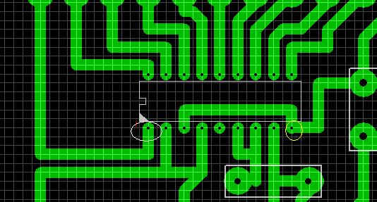

(#) janikukac hozzászólása Feb 10, 2011 /
Nekem az a kérdésem, hogy mit csináljak most? Köbzoli tegnap elkészített egy gyors rajzot nekem, és én meg is valósítottam, csak most az baj, hogy ha az IC-t be akarom rakni, akkor nem jó helyre megy. A rajzon a fehérre karikázott helyre menne az IC 1. lába, de ha fólia felől rakom be, akkor a sárga karikával bejelölt helyre megy. Most akkor mi tévő legyek?
(#) sprofan válasza janikukac hozzászólására (») Feb 10, 2011 /
De miért a fólia felől akarod betenni, ha egyszer a másik oldalra való?
(#) qvasz2 válasza janikukac hozzászólására (») Feb 10, 2011 /
Elcseszted a NYÁKot! Vagy nem tükrözted, amikor kellett volna, vagy tükrözted, pedig nem kellett volna.
A NYÁK-tervezőben felülről látod a nyákodat ! Ha ezt rajzoltad rá, úgy ahogy látod, akkor az a baj!
(#) janikukac válasza sprofan hozzászólására (») Feb 10, 2011 /
Úgy értve fólia felől, hogy a lábai vége a réznél vannak.
Hát akkor bizony rossz a nyák, ebben az esetben még menthető ha a fólia oldalra beforrasztasz egy precíziós IC tokot, és abba teszed az IC-t. Tehát az IC ugyan úgy van mint itt a képen, egy oldalon vannak a vezetősávok és az IC is.
És ha alul forrasztom be?
(#) janikukac válasza (Felhasználó 13571) hozzászólására (») Feb 10, 2011 /
Csak az IC-t kell a rézhez rögtön oda forrasztani. Na nembaj, megoldom .
Mi az hogy alul? Ha megfordítom akkor a teteje az alja lesz és fordítva Van az alkatrész oldal ahol csak az alkatrészek vannak, és van a vezető oldal, ahol csak a vezetősávok vannak 1 oldalas nyák esetén. Neked ha még akarod használni ezt a nyákot, most ugyan arra az oldalra kell beforrasztanod az IC-t ahol a vezetősávok is vannak. Persze ha van rajta több IC akkor azokat is erre az oldalra kell.
(#) tomat5 válasza janikukac hozzászólására (») Feb 10, 2011 /
Sajnos egyszer én is elkövettem ezt a hibát. Most páran biztosan megköveznének de azért leírom mit csináltam: Óvatosan áthajtottam az ic lábait a tok ellenkező oldalára. Óvatosan kell csinálni mert könnyen letörik. (Csak azért csináltam meg, mert egy olyan áramkörben volt, amiben volt még másik 5 ic ami helyesen jól volt. A tervezés közben ezt az egyet valahogy tükröztem és nem vettem észre. Nem akartam újragyártani a bonyolult nyákot)
(#) sprofan válasza tomat5 hozzászólására (») Feb 10, 2011 /
Én inkább nem ajánlanám a hajtogatás, nem csodálkoznék ha pár láb áldozatul esne neki Sokkal ésszerűbb megoldás a másik oldalra forrasztás.
(#) janikukac válasza tomat5 hozzászólására (») Feb 10, 2011 /
Egyszerűbben fogom, de azért köszi az ötletet !
