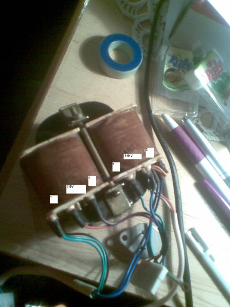

Hali.Van egy hipersil trafom de nem erost tudok egy dolgot.Ahogy a kepen lathato a ket oldalan fel van tunteve 110V 1,1' es 2,2'.
Hogy lehetseges hogy kossem ketto 220-ba?
Elore is kosz a segitseget.

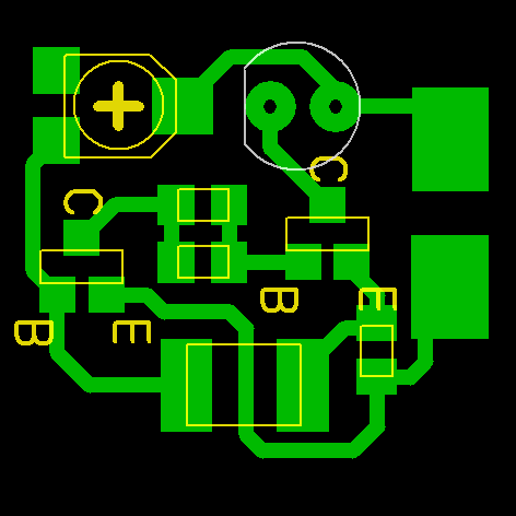

Sziasztok nekem egy nyákrajzot kéne leellenőrizni.Jó helyre tettem a trimmert? Köszi.
(#) David.zsombor válasza David.zsombor hozzászólására (») Feb 10, 2011 /
Szerintetek ez működik? mert szerintem nem.ha igen hogy?Köszi

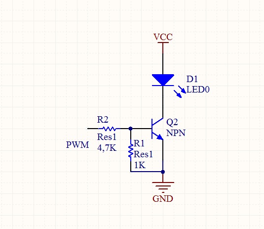

Helló. Tudna valaki egy kis kapcsolást rajzolni, hogyan kössem be a tranyót, ami:
Egy kijelző háttérvilágítását kapcsolja egy PIC PWM segítségével.
(#) smiler79 válasza David.zsombor hozzászólására (») Feb 10, 2011 / 1
Elvileg a trimmer jó helyen van! A kapcsolás alapján!

(#) smiler79 válasza jdani hozzászólására (») Feb 10, 2011 /
Én így szoktam, vagy olyan tranyóvan amiben az ellenállásosztó benne van!

(#) jdani válasza smiler79 hozzászólására (») Feb 10, 2011 /
R1 miért oda?

(#) David.zsombor válasza smiler79 hozzászólására (») Feb 10, 2011 /
Leteszteltem mindkettőt szimulátorban.az első működik ahogy sejtettem a második viszont nem.És szerintem is jó helyen van a trimmer KÖszi.
Egyszerű feszültségosztó, így lesz meg a bázisfesz, 5V-ról! Ha 3,3-as , akkor kisebb R2!
NM! A 2.-at most nézem!
