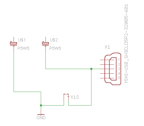

(#) BlackStar hozzászólása Dec 30, 2010 /
Szeretném a segítségeteket kérni.
Hogyan lehet megoldani bizonyos csatlakozók fém palástján (Shield) a GND-t átvinni
Mellékeltem egy teszt kapcsolást a könnyebb megértés végett.
Miért maradt meg a gumikötél a csatlakozó shield lába és a 3 láb között.
Biztos egyszerű a megoldás, de elakadtam
(#) niedziela válasza BlackStar hozzászólására (») Dec 30, 2010 /
Azért marad meg, mert nincs helye a sávnak átkötni.
(#) edison14 válasza BlackStar hozzászólására (») Dec 30, 2010 /
Talán így
(#) niedziela válasza edison14 hozzászólására (») Dec 30, 2010 /
MIndegy végül is mert a a 3.láb így is GND-n van a shield-n keresztül.
(#) edison14 válasza niedziela hozzászólására (») Dec 30, 2010 /
Igen valójában mindegy csak ő el akarta tüntetni a csúnya sárga gumikötést és ebben segítettem neki a javított rajzzal.

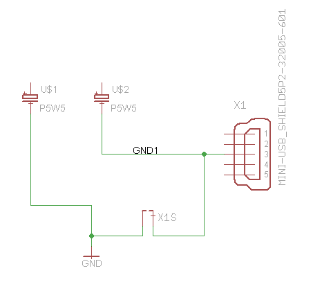

(#) BlackStar válasza edison14 hozzászólására (») Dec 30, 2010 /
Köszönöm a segítséget.
A javított rajzon a 3.láb Net name már nem lehet GND. Pedig tudjuk, hogy az a fém palást miatt. Tegyük fel hogy a GND jelet szeretném tovább vinni egy másik alkatrészhez de a palást másik érintkezőjéről de akkor már nem adhatok neki GND nevet mert akkor össze gumi-pókozza. Elméletileg a szerkesztőnek tudnia kéne, hogy a két shield láb ugyan az (pl.GND) Ha az egyik palást lábra kötöm a GND akkor miért nem lehet a másik palást lábról folytatni a GND vonalat. Csak ugy lehet folytatni hogy más Net Name-t adok neki. Talán így érthető hogy mi a problémám.
Most az az egy árva gumivonal akadályoz?
Attól még működni fog amit csinálsz.
Akár ki is kapcsolhatod, hogy ne lásd.
„Elméletileg a szerkesztőnek tudnia kéne, hogy a két shield láb ugyan az (pl.GND)”
Még elméletileg sem mert az sch jelen két pin van amihez a board rajzon két PAD kell. Akkor lenne igaz amit mondasz, ha lenne olyan pin aminek mindkét oldala pin, és két PAD neve is megegyezhetne. De ilyen nincs

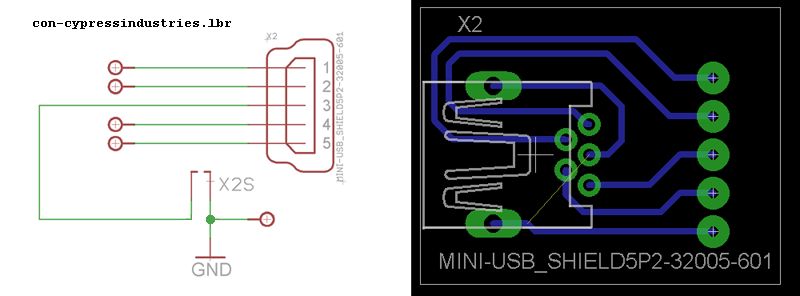

(#) BlackStar válasza niedziela hozzászólására (») Dec 30, 2010 /
Nem az az egy gumivonal akadályoz. Az elméleti megoldást keresem hogy hogyan lehet megoldani és használni a shield lábas alkatrészeket helyesen.. A kép az csak egy minta hogy mire gondolok.
Értem, akkor kösd be így
Most már kezd letisztulni hogy hogyan kell használni. Csak sajnos míg a fém palást egyik lába GND addig a palást másik csak GND1. Mert ha azt is GND-nek nevezem akkor marad a gumipók Több fémházas alkatrésznél már elég zavaró lehet a sok GNDX vagy a gumikötél. Ezért szerettem volna kideríteni, hogy esetleg hogyan lehet ezt megoldani.
Akkor lenne ez így jó, ha teli GND-t használsz mert ott ezek megoldódnak.
Amit próbálsz azt azért nem lehet, mert egy PIN-hez kellene két PAD hozzárendelni, amit nem lehet.
