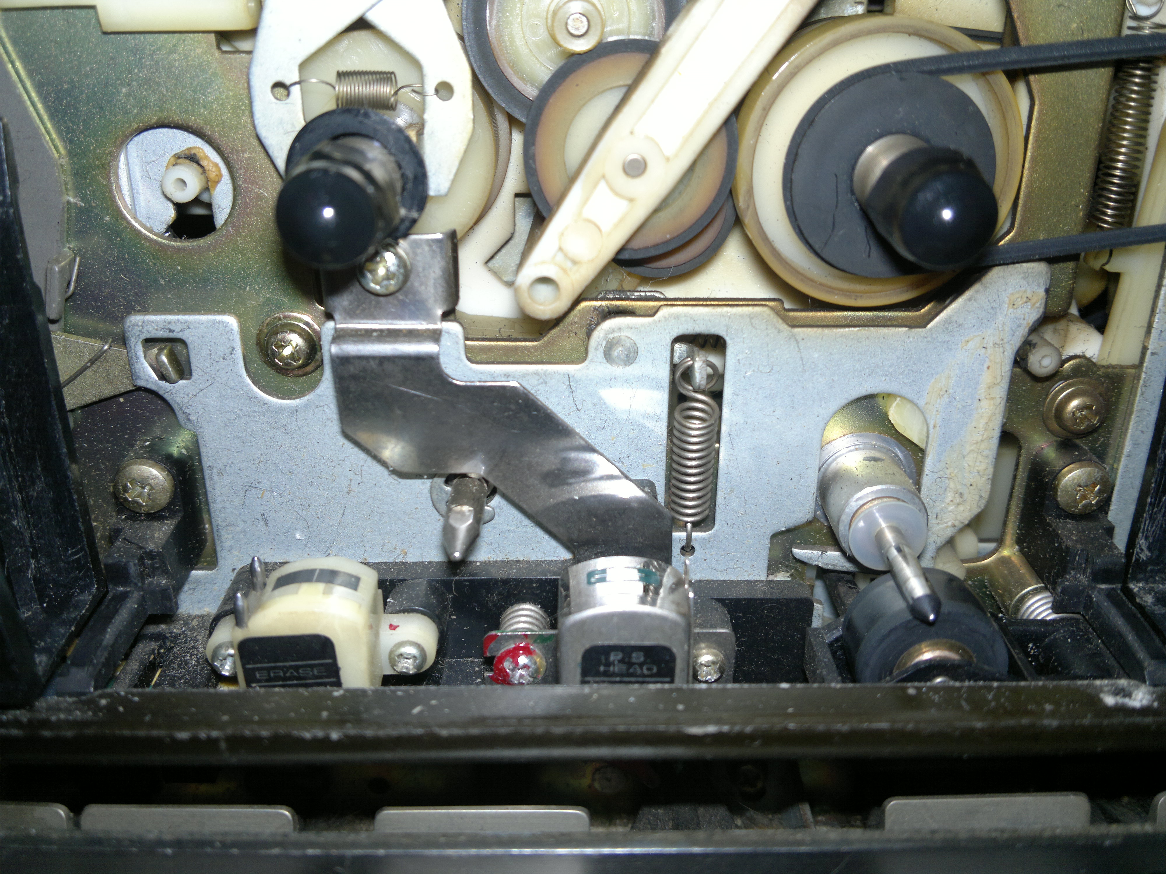

(#) Gabex84 válasza Tomi94 hozzászólására (») Dec 30, 2010 /
Nekem is ez lenne a problémám mint Tomi94-nek, de Pioneer CT-506-nál. Ugyanúgy a bal oldali orsóval lehet gond, mert ha ujjheggyel megpróbálom lassítani, akkor egyből kitisztul a hang. Ezt főleg régebbi kazettáknál csinálja. A kérdésem az lenne, hogy ennél a típusnál mivel tudnám a szalagfeszességet kalibrálni?
(#) didyman válasza Gabex84 hozzászólására (») Dec 31, 2010 /
Ez simán lehet azimuthiba is. Amikor az orsót megfogod, a kazetta pozícióját is eltolod, olyankor helyreállhat az azimut. Lehet gond a fészekben lévő szorítólemezek feszességével és a fejszerkezet kopása miatt annak szalagpályára merőleges lazulásával. Az 506 jó kis gép, sokat kibír és ezt sok helyütt ki is használták, így az ékszíjakra mindenképp érdemes áldozni, a gumigörgő is fel tud keményedni alaposan így 30-32 év után. Ha a probléma valóban a visszahúzó nyomaték (kétlem, mert ennek a gépnek úgy emlékszem, szabadon fut az adagoló orsója lejátszáskor, legfeljebb szorulni, vagy remegni tud), akkor az kuplungszerkezet hibája lesz.
(#) Gabex84 hozzászólása Dec 31, 2010 /
Az ékszíjak nemrég lettek benne cserélve, a görgő szerintem jó állapotban van. A fej még a gyári és szinte még teljesen kopásmentes. Jól vesz fel és jól játszik le (nagyon megkímélt készülékről van szó), de ha apám régi kazettáit rakom be, amik szintén ilyen deckel lettek felvéve, akkor 1-2 kazinál jelentkezik a hiba. De amint az ujjammal mgprobálok lassitani a bal orsón, egyből kitisztul a hang. Mellékelek egy nagy felbontású képet is a mechanikáról.
UI.: Nem vagyok nagyon tájékozott a témában, de mi az az azimuth hiba?
Az a görgő minimum egy alapos takarításért kiált! A fej sem éppen nullkilóméteres, de valóban nem agyonkopott, mindenesetre a fejrésszög (azimut ) elmászásához már elég is lehet. De ahogy elnézem, volt már állítva, a piros lakkal leöntött csavar lesz az. Pucold meg a szalagpályát alaposan (a görgőről tűnjön el az a fényes nyom, a tengely is legyen egyöntetű), ösd a magnó kimenetét olyan eszközre, amin tudsz monóra állítani és a készülékkel felvett néhány szalagot hallgatva, állítsd be azzal a csavarral finoman, hogy a monó jel a lehető legtöbb szalaggal szóljon tisztán, jó magasakkal. Induláskor pár másodperc kell, mire az azimut beáll a helyére (helyesebben a szalag a szalagpályán).
A fejrésszög pedig a fej rése és a szalagpálya által bezárt szög. Ez ideális esetben derékszög, a való életben minden más . Folyománya, hogy az eltérő szöggel felvett anyag lejátszáskor a bal-jobb oldalon fázistolt lesz, ami egy szint fölött a sztereó anyagban is először a magas hangok durva vágását fogja okozni. Közkeletűen, a legtöbb, "a kazetta vacak" megállapításnak egyik oka .

(#) zolika60 válasza Gabex84 hozzászólására (») Dec 31, 2010 /
A görgő nyomáson kell állítani, ha már nem olyan fényes mint a fényképen. Ez nekem olyannak tűnik mintha nem nyomná eléggé a szalagot a hangtengelyre. Az is lehet, hogy túl kemény már a gumi.

Átolvastam amit eddig írtál, és láttam hogy az enyémhez hasonlítottad a problémát. Hát megnéztem a videót, az én Technics-emnél nem volt ennyire durva a hiba, viszont nekem a Polimer kazetta a gyanús, tipikus hibája ezeknek, hogy a szalagnyomó filc elferdül, vagy maga a szalag egyszerűen lekoptatja azt a helyéről idővel. Ill. hogy a szalagvezető műanyag görgők a kazetta belsejében le-föl vándorolnak a tengelyükön. Nézd meg hogy más régi kazettákkal is csinálja-e. És ne csak a nyomógörgőt tisztítsd meg, hanem a csévélő orsókat hajtó dörzsáttételek felületét is. Ha ezek sem javítanának a helyzeten, érdemes még a kuplungot ellenőrizni, ill. hogy a görgő nem keményedett-e meg. A kuplungot úgy ellenőrizd hogy menet közben most a jobb oldali orsót fogd meg, de csak óvatosan. De ha csak a Polimernél csinálja, akkor ezek előtt szerintem próbáld ki egy másik magnóban, hogy ott is így szól-e, és ha igen, akkor szerintem csak a kazettával van baj. Nem éppen a precíz mechanikájukról voltak híresek ezek a kazettatípusok.

A csévélő orsók és a dörzsáttételek is meg lettek pucolva, a jobb oldali orsó csak nehezen állítható meg kézzel. A polimer kazetta más deckben tökéletesen tisztán szól, egy Technics RS-B85-el próbáltam ki. Most azt csináltam, hogy egy kis gumidarabot odafogtam a bal oldali orsó tengelyéhez, hogy kicsit nehezítsen a mozgásán, így jól szólnak a kazeták benne. Esetleg valaki el tudná magyarázni, hogy a kuplungon hogy állítsak? Mert nem akarom ilyen "sufni" tuning mellett használni.
Ha jól emlékszem, (mert vagy harminc éve láttam ilyen magnót belülről) egy lemez rugó feszíti a kuplungját. Ha így van, egy kicsit íveld meg a "lábait". Ha már szétszeded, a filcet is mosd ki isopropil alkoholban.

(#) Tomi94 válasza Gabex84 hozzászólására (») Dec 31, 2010 /
Ha így jól szól, akkor a kazetták meg a görgők elvileg biztosan jók. A bal oldali orsó ellenereje valószínűleg gyárilag is nagyobb volt, hogy ne okozzon ilyen hibát. A szalagfeszítés épp ezért többnyire nem szabályozható be úgy a mechanikában mint pl. a szalagsebesség, fejmerőlegesség, legfeljebb attól változik meg, ha az orsó tengelyének nincs kenése. Jobbik esetben csökken az ellenerő (ez az eset), de van hogy megszorul és nyávogni kezd. Vedd le a műanyag tengelycsonkot, és először tiszta alkohollal tisztítsd meg a tengelyt minden zsírmaradéktól, portól, aztán finoman kend meg a tengelyt. Tedd rá a tengelycsonkot, forgasd meg néhányszor, le-föl is mozgasd a forgatás közben, aztán még kenj rajta egy kicsit, és ezt csináld meg újra (hogy a zsír egyenletesen felkerüljön a felületre). Harmadszorra nekem már nem kellett kennem, ha már érzel valamennyi egyenletes (nem szorulásszerű) ellenerőt akkor elvileg jó. De ki kell próbálni a kazettával. Túlfeszíteni szerintem nem tudod, elvileg lehet hogy a túlzott ellenerőtől a kazetta végén nyávogjon, de ahhoz már akkora szorulás kellene, mint amikor a szalagtekercs szorul meg. Olyat meg így nem tudsz okozni.
Na, sikerült szétkapnom Zolika60 amit mondtál, úgyhogy annak a tisztogatása fog következni. De a gyári feszítőrugója elég gyengusnak látszik. Majd lehet nézek bele egy kicsit erősebbet.

(#) Gabex84 hozzászólása Jan 2, 2011 /
Tovább pucolgattam a decket és most már azért érezhetőbb a különbség, bár még nem az igazi a polimer kazettával...... De rájöttem arra, hogy ha átrakom polimer kaziból a szalagot másik kazettába, akkor tökéletesen szól. Úgyhogy lehet, hogy mégis van valami azzal a kazival.
(#) Tomi94 válasza Gabex84 hozzászólására (») Jan 2, 2011 /
Simán lehet, hogy a nyomófilc kopott a kazettában, ilyenkor a nagyobb feszítő erő valamennyit javít a helyzeten, de tökéletes nem lesz (a filc helyett a feszítés miatt érintkezik a fejjel a szalag). Azért a kuplungot ennyi év után érdemes kitisztítani, biztos nem árthat. Viszont ha más régi kazettákkal nem csinálja, akkor az összerakás után inkább ne a Polimerrel állítsd be a szalagfeszítést!
