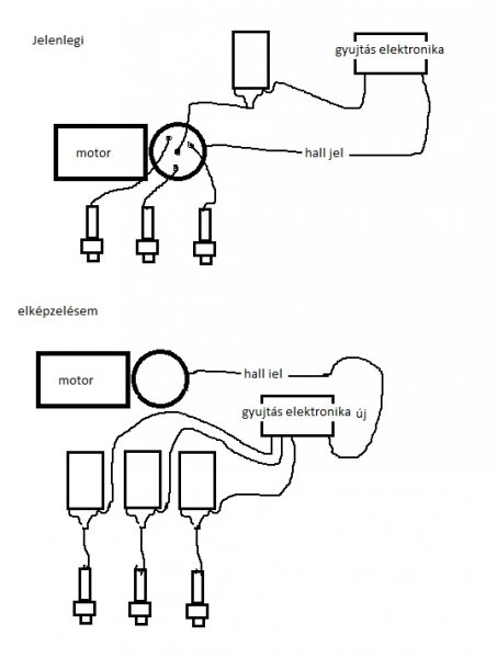

Sokat olvasgattam a fórumot és lenne 2 db megoldásra váró feladat. Sajnos én nem vagyok egy elektronikai zseni ezért fordulok hozzátok.
1. Szükségem lenne egy egyszerű FET-es gyújtás rajzára (nyák, és beültetési rajzzal együtt) Sajna olyan sok van fenn itt a fórumon hogy én nem tudok választani.
Szempontok: aránylag egyszerű legyen, és megbízható.
Hal jeladós az elosztó (Tico)
2. Az a gondolatom támadt hogy csinálni valami eszközt (itt van szükségem rátok) ami a hal jeladóról veszi a jelet, de 3 db külön trafóra jönnek ki. Kiszeretném hagyni az elosztót pontosabban a rotor, és az elosztófedél közötti kapcsolatot, és a gyertyák közvetlenül a trafóról kapnák a szikrát, mint a mai modern autókban. (A Tico 3 hengeres.)
Remélem érthető volt amit írtam, várom az okfejtéseket.
Legnagyobb tisztelettel mindenkinek, üdv A.
(#) kissi válasza Fagifor hozzászólására (») Dec 31, 2010 /
Akkor kell egy azonosító jel is, ami jelzi, ha az 1-es hengerre kell küldeni a gyújtást ( eddig a rotor elintézte! )!
Steve
(#) Fagifor válasza kissi hozzászólására (») Dec 31, 2010 /
Aha, azt hiszem értem amire gondolsz.
Ha jól értem eddig a rotor tudta hogy merre álljon, mert mechanikusan van összekötve. Most viszont az elektronikának tudni kellene hogy éppen hogy áll a motor.
Jól értem ?
(#) zolika60 válasza Fagifor hozzászólására (») Dec 31, 2010 /
Valamint azt a feszültséget elektronika nem igen tudja kapcsolgatni, tehát hengerenkénti trafó. Aztán az előgyújtást is a terheléshez kell állítani. Az sem egyszerű elektronika. Egyszóval nem lenne könnyű dolog. Nem ismerem a Tico-t, de szerintem a gyújtása elektronikus. Nem olyan régi gép az.

Zoli, szerintem lehet hogy rosszul magyaráztam, csatolok egy Mórickarajzot, én így gondoltam.
Stewe, kérlek ne kínaiul írj.
ui.: az előgyújtás szabályzása maradna a régi.
Akkor még mindig fenn áll a probléma, hogy honnan tudja az elektronika, hogy melyik henger következik. Szerintem hasznot nem hozna a dolog. Csak bonyolultabbá tennéd a rendszert, jobb meg nem lenne semmivel.
Igen így gondoltam én is a kérdésedből adódóan, azért írtam, hogy azonosítani kellene az egyes ( vagy valamelyik ! ) hengert !
