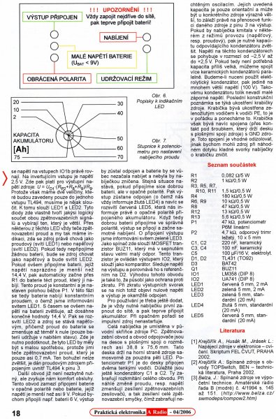

Ha kocsi akku töltrésre szeretnéd használni a pc tápot akkor ajánlom neked ezt a kapcsolást. Viszont ez 494-es ichez van. Én a te helyedbe keresnék egy olyan tápot. Kivétel ha kisérletezgetni akarsz. ![]() Hali
