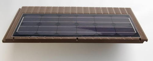

De ha már cserép, akkor a jövőt ezekben látom. És az igazán profi pedig ez lehet
(#) tbence3 válasza greenpower hozzászólására (») Jan 2, 2011 /
Ha jól tudom akkor van erre egy magyar szabadalom is. Flexibilis napelemből csinálják. Bővebben: Link
(#) greenpower válasza tbence3 hozzászólására (») Jan 2, 2011 /
Az a kérdés hogy mennyiért fogják árulni. Ha 1-1,5euró/Wp + a mezei cserép ára akkor vevő vagyok rá, ha több akkor nálam felejtős.
