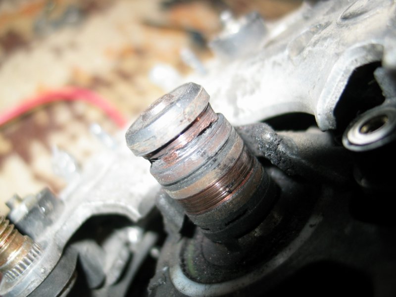

Üdv és Buék mindenkinek! Véleményeteket szeretném kérni egy 95-ös punto generátorral kapcsolatban. A feszültség nagyobb fogyasztó esetén leesik 12 voltra és hosszabb úton lemerül az akksi. Csatlakozókat ékszíjat ellenőriztem, mert hidegen jobb a helyzet, úgy 13,5-14,2 közt tölt. Melegen viszont 100watt terhelés alatt 12v alá megy a feszültség. A piros égő villog, parázslik menet közben. Leszereltem ma a generátort a szénkefékből van 8-10 mm-ter, de az egyik kollektor állapota nem túl biztató. Szerintem ez lehet a gond, mert egy kicsit ingadozik is a töltőáram, gondolom nem mindig jó a kontaktus. Mit lehetne ezzel kezdeni? 130.000 km van az autóban, ha veszek egy bontottat, lehet az is ilyen... Amúgy meg jó kis generátor lenne ez, ha sikerülne ezt a részt megjavítani. Lehet ezt a részt cserélni valahogy?

(#) mugab válasza Reedly hozzászólására (») Jan 2, 2011 /
Szerintem csiszold meg a gyűrűt polírpapírral és nézd meg hogy a kefék szabadon mozogjanak és a rugójuk ép legyen.

(#) hmli válasza Reedly hozzászólására (») Jan 2, 2011 /
Biztosan lehet cserélni, ha másképp nem, akkor 2-be kell köszörülni, és akkor a maradék leesik. (Vigyázz a vezetékre, ami a forgórész tekercshez megy). Viszont először érdeklődj alkatrész után, szerintem az a nagyobb feladat.

Rommá van kopva az a csúszógyűrű.
(#) erbe válasza Reedly hozzászólására (») Jan 2, 2011 /
A külső csúszógyűrűt le kell esztergálni róla. Az esztergályos készít picit nagyobb méretűt, mint az alsó. A bekötés visszaforrasztása és a gyűrű felragasztása után leszabályozza és már mehet is.
Ki kell venni a forgórészt és egyben elvinni az esztergályoshoz. A csúszógyűrűs rész általában rá van ragasztva, néha bordás tengelyre rásajtolva. A bekötéseket meglátod. 2 szál jön ki a forgórész tekercséből. Az egyik közvetlen rá van forrasztva az alsó gyűrűre vagy a gyűrű alól kilógó réz fülre. A másik szigetelő csőben vagy lyukban átbújik a 2 gyűrű alatt és felülről van a felsőre ráforraszva. Néha a gyűrűt közvetlenül rásajtolják a kivezetésre, ez a nehezebb eset. Kis ügyességgel ez is megoldható. Majd meglátod, amint lekerül róla a gyűrű. Esetleg vékony réteget meg lehet hagyni belőle és arra rápasszítani az újat.
(#) zolika60 válasza Reedly hozzászólására (») Jan 2, 2011 /
A csúszógyűrű sajtolva van a tengelyre. Ki kell szerelni a forgórész. Ha megtisztítod, fogod látni, hol van a gerjesztő tekercshez forrasztva. Leforrasztod, csapágylehúzóval lehúzod a tengelyről. A leszedett csúszógyűrűvel elballagsz a legközelebbi autósboltba és kérsz egy újat. Azt szépen egy keményfa darabbal felkocogtatod a helyére, beforrasztod, össze szerelsz mindent és kész is. Egyszerűbb mint esztergáltatni, és jobb is. Talán még olcsóbb is körülbelül 1500Ft. Ha már szétszedted cserélj csapágyakat is, hogy a jövőhónapban ne kelljen azért szétszedni.

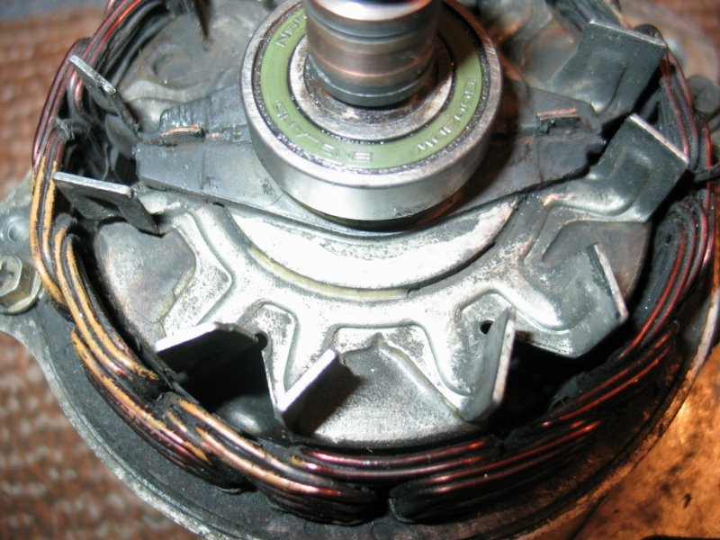

(#) Reedly válasza akos70 hozzászólására (») Jan 2, 2011 /
Még egyszer köszönöm a válaszokat, ha kapok ilyen alkatrészt, akkor sima ügy lesz. Már szét is szedtem, elég volt a hátsó részt levenni. 3 kivezetés volt, azt leforrasztottam, már csak a csapágyat kell lehúzni. Így már felismertem az alkatrészt és a 2 préselt kivezetést. Amúgy jónak tűnik a csapágy, angol gyártmány. Azt írják itt, hogy ezek "laza csapágyak és a hagyományosak nem jók bele. Mindegy, az marad.

(#) elektrorudi válasza Reedly hozzászólására (») Jan 2, 2011 /
A kép bal alsó részén a tekercsnek sárgás (réz) színe van, míg a többi részén pirossas (zománc szigetelés) színű. Ugye nincs lekopva a szigetelés a huzalról?

(#) zolika60 válasza elektrorudi hozzászólására (») Jan 2, 2011 /
Bizony ez jó meglátás. Ha ez a helyzet, valamilyen nitro festékkel pótold.
(#) Reedly válasza elektrorudi hozzászólására (») Jan 2, 2011 /

(#) akos70 válasza elektrorudi hozzászólására (») Jan 2, 2011 /
Észre sem vettem, olyan, mintha égett lenne.
De talán csak a vaku miatt a képen néz ki így.
Ha megég a tekercs, akkor egy fázis ég végig, nem az egymás mellet lévő tekercsek. Mindenesetre érdemes közelebbről megszemlélni.
