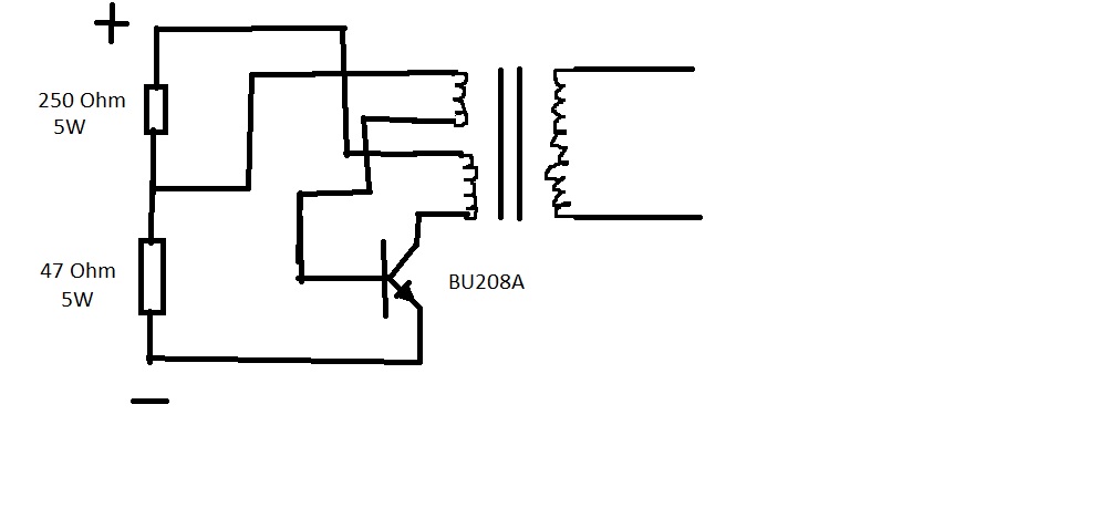

Vissza a sorkimenöhöz... müködni fog a sorkimenö ,ha nem tesztelgetem a lábakat,hogy melyik melyiknek a kivezetése ,hanem ,van még 3mm hely a ferritmagon oda feltekertem a primert?
Na tehát összeraktam egy kapcsolást Bővebben: Link BU208-at használtam meg se nyikkant. A táp 17Voltos volt 10000µF párhuzamosan összekötögetett pufferkondival.Ellenállásnak 220 és 44 ohmosat használtam (1-2 Wattosak). Szerintetek mi lehet a baja?
Hali! Próbáld meg a visszacsatoló tekercs kivezetéseit felcserélni.
Mindkettő 5-5 menet ez lehet a baj?
