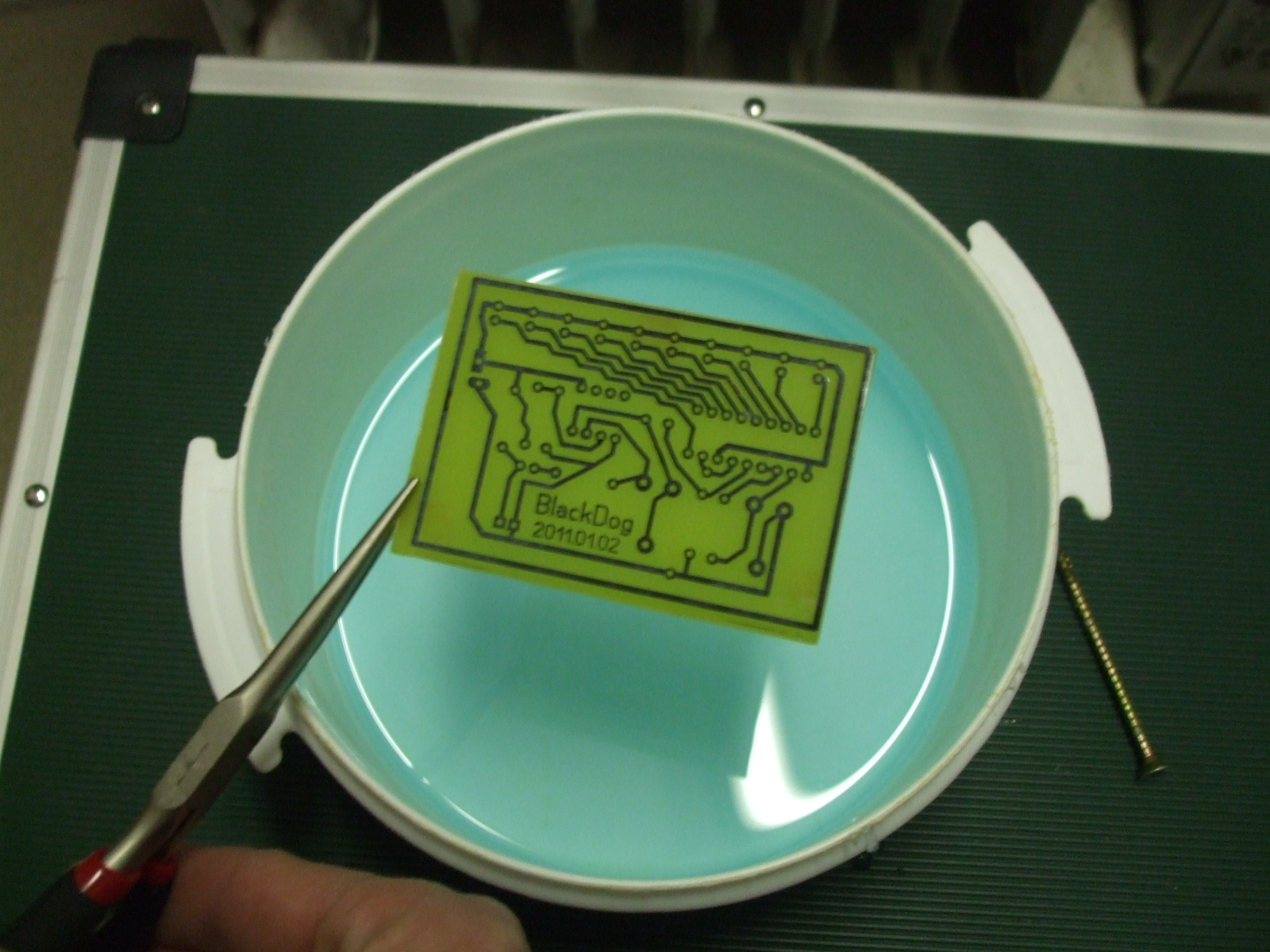

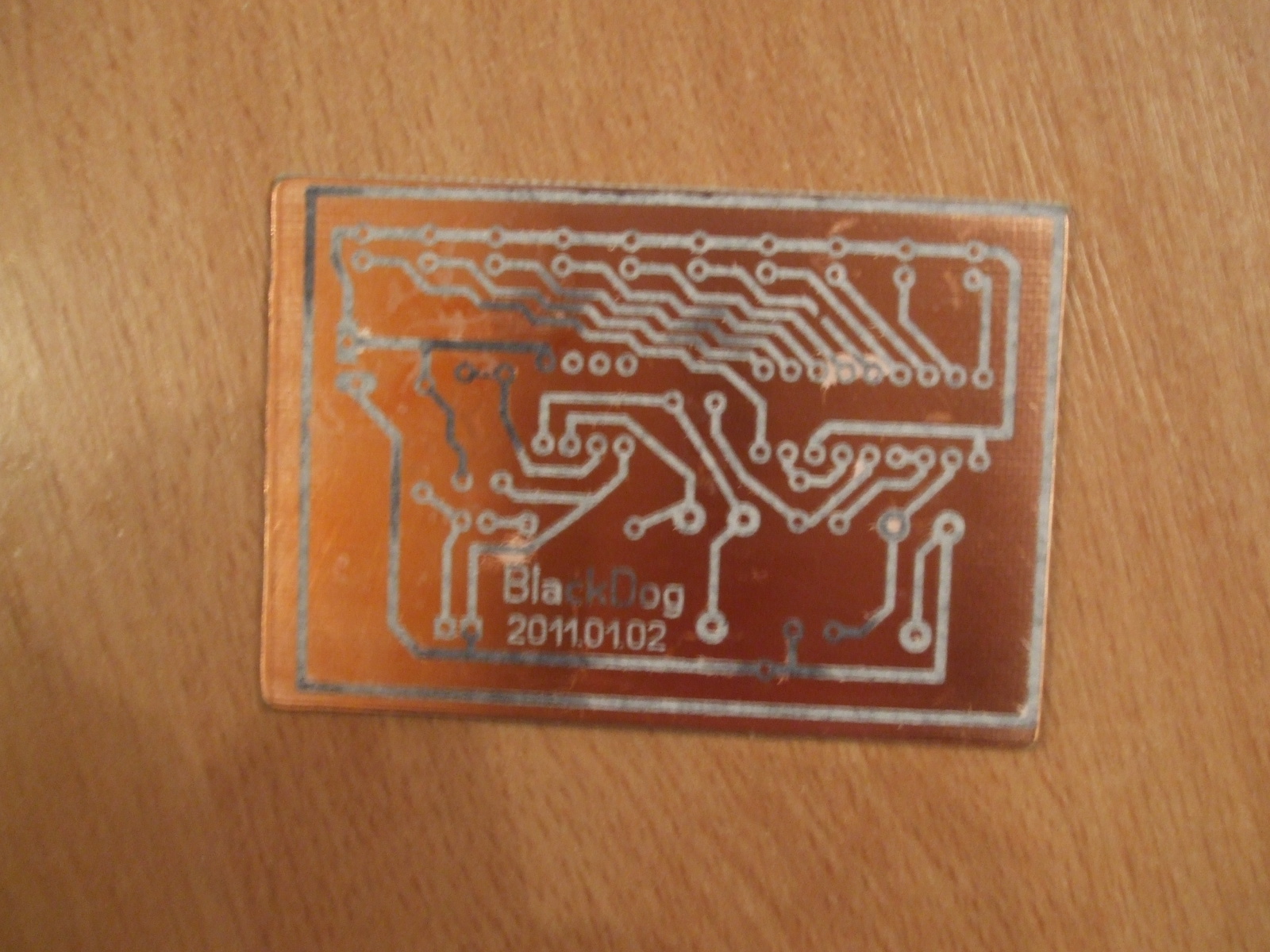

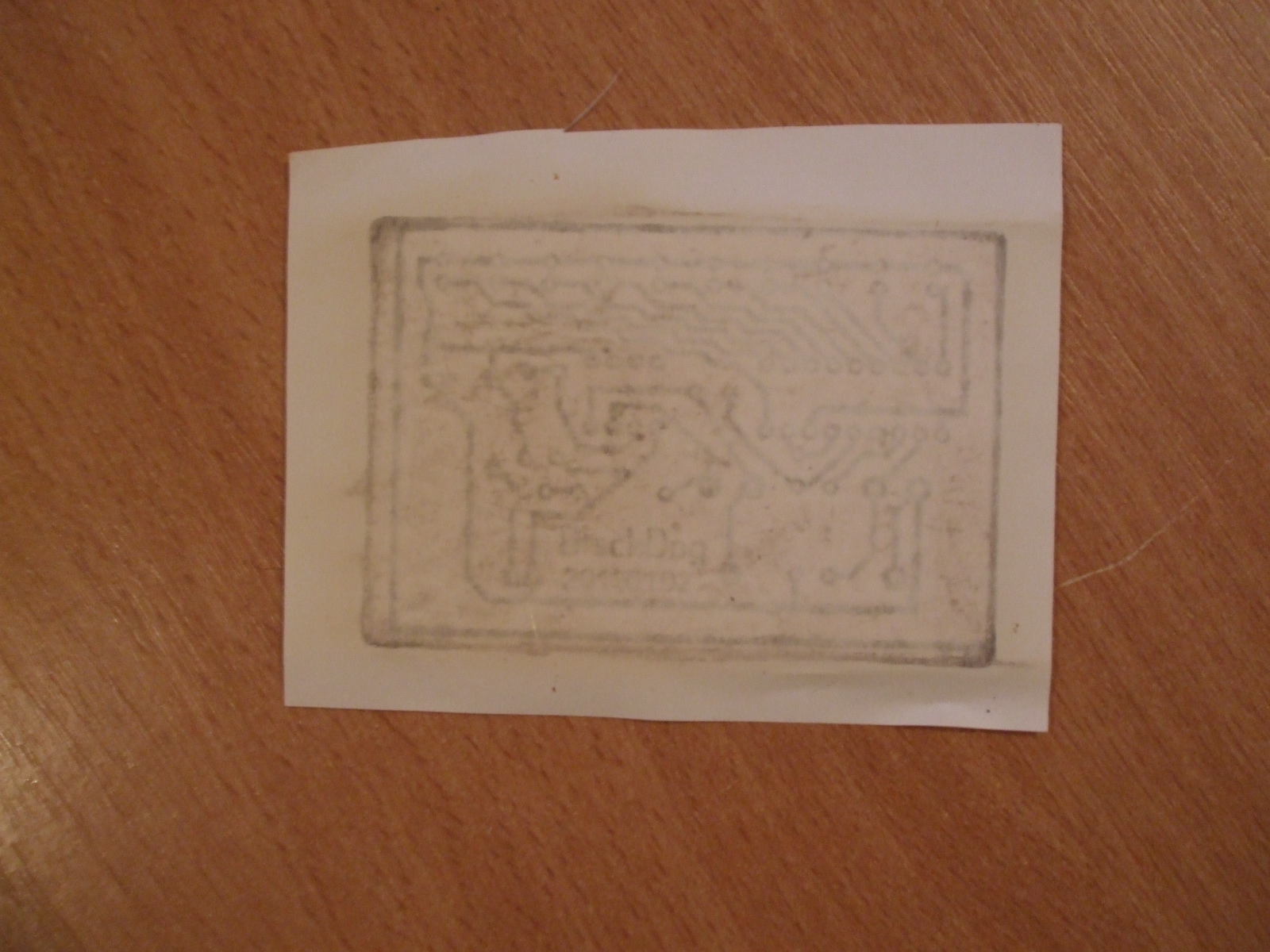

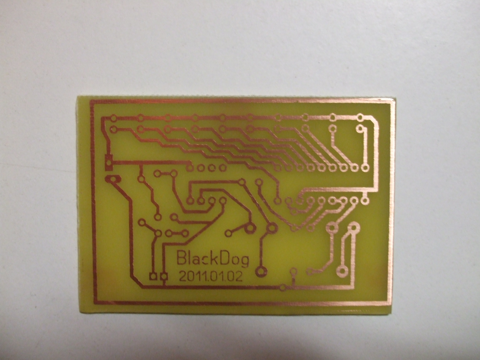

(#) blackdog válasza krisztianAMG hozzászólására (») Jan 3, 2011 /
Én tegnap készítettem el életem első nyákját.
Előtte sokat olvastam a témában végül a 'szerintem' legegyszerűbb megoldást választottam.
Lézernyomtató+műnyomó papír+vasaló+nátrium perszulfát.
A végeredmény magáért beszél.
Engem nem kergetett a tatár így nem szempont, hogy 10 percig tart a maratás vagy 20. Annyival segítettem a maróanyagnak, hogy hőlégfúvóval melegen tartottam.
Vasalás után sem kapkodtam. Hagytam, hogy szépen leázzon a papír. Gyakorlatilag semmit sem kellett vakarni rajta. (Míg ázott kb. 10perc addig elpakoltam vasalás után)
Az egyik vezetősáv megszakadt, de marás előtt átnéztem és mezei alkoholos filccel javítottam.

(#) gulasoft válasza blackdog hozzászólására (») Jan 4, 2011 /
Ebben nagyon nincs igazad. Sokszor elmondták, hogy nem mindegy milyen nyomtatód van, abban milyen toner van, milyen a vasalód.
Neked szerencséd volt.
Én 10*próbáltam 10* lett hiányos. Soha teljesen jó nem lett. Azt a minőséget meg megközelíteni sem tudta, (még ott sem ahol feltapadt) ami számomra megfelelő.
Sokan pont ezért álltak át vasalásról laminálásra, csak ott meg át kell alakítani a laminálót, vagy vasalóval melegíteni utána áttolni. (Én próbáltam főlégfújóval, azzal nem volt elég.
(#) blackdog válasza gulasoft hozzászólására (») Jan 4, 2011 /
Lehet, hogy csak szerencsém volt. Hétvégén marok még és kiderül.
HP LaserJet 1018-at használok utángyártott festékkel.
A vasaló egy lestrapált gőzölős vasaló. Nem is tejesen sima az alja.
Én azért írtam, hogy talán türelmesebbnek kell lenni.
