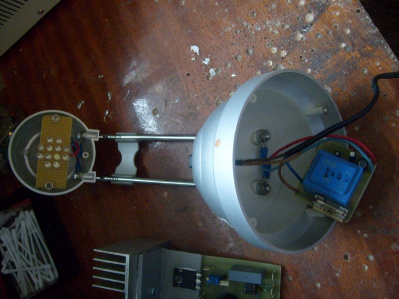

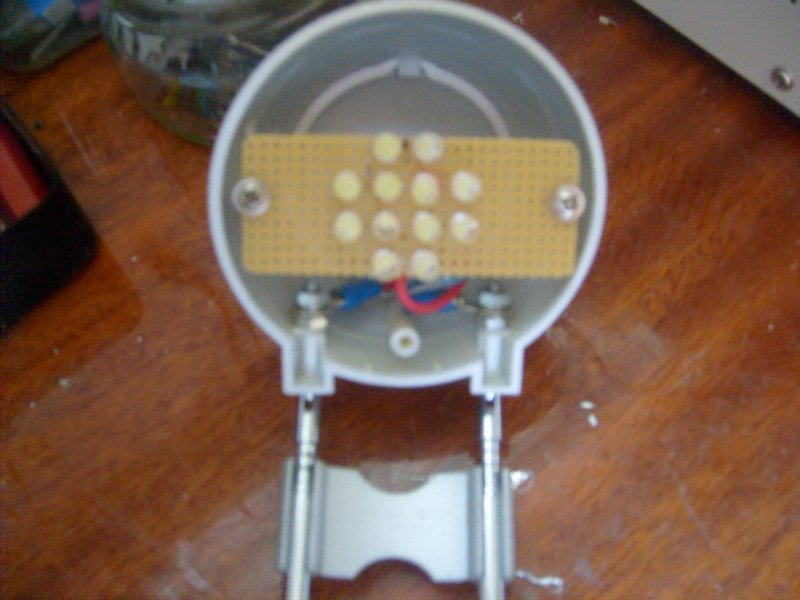

Sziasztok.Egy ledes lámpát csináltam mert meguntam cserélni a hőelemet a trafójába ugyanis kétszer tettek bele 50W-os tűlábas halogént a 20W-os trafó nem díjazta.

és még egy pár kép.
(#) Topi válasza kowi hozzászólására (») Feb 6, 2011 /
Nem rossz, de áramgenerátor kellene!
Nem véletlen van az, hogy fehér ledet szinte csak áramgenerátorról hajtunk.

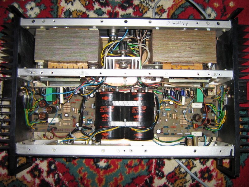

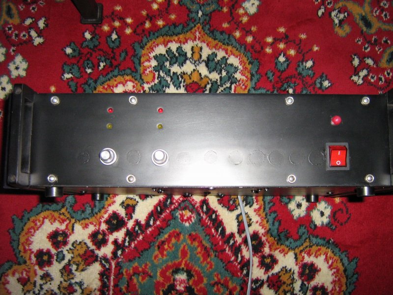

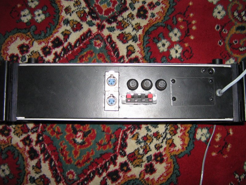

Sziasztok, ma lettem teljesen kész az erőlködőmmel, ez egy Quad 405-ös erősítő, át spékelve 200W-osá (úrban féle), +- 60V-ról járatom, két 350W-os trafóról, két darab 15 A-es Gratz hídról és 2 darab 20000 µF/90V-os kondi az alimentálás. Kapott még két darab reflex RX 500-as védelmet is, aminek külön csináltam egy stabilizátor egységet ami pont 37V-ot stabilizál a védelmeknek. Az erőlködő tökéletesen működik 8 ohmról, de ha le terhelem 4,5 ohmra akkor nagyobb hangerőnél a zene közbe be produkál ilyen kis furcsa koppanás szerű recsegéseket. Szerintetek mivel lehet a probléma. Ez az erősítő kell hogy menjen 4 ohmról is az Urbán leírása szerint.

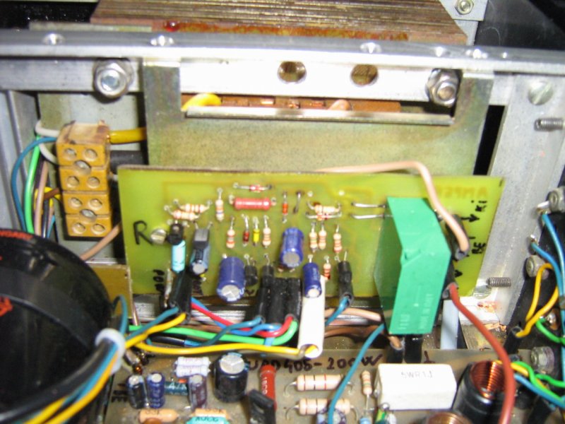

Még két kép. Ja és egy észrevétel, a Reflex RX 500-as védelme, nem valami jól működik, ahogy Alkotó is jelezte, ugyanis ki kapcsoláskor nekem valamiért nem kapcsol ki azonnal a védelem csak pár másodpercre utána, de ha a váltóáram bemenetelét le válaszom a trafóról akkor azonnal elbont a relé. És az R 16-os ellenállást 15 kiloohmra kellet hogy le cseréljem, túl hamar el kezdet nekem klippel ni. Százszor jobb a Quad eredeti védelme a reflex RX 500-asétól.

(#) sany válasza kowi hozzászólására (») Feb 6, 2011 /
Megnyugodtam. Akkor nem csak én fúrom szét az asztalt.
(#) potenciameter válasza soos csaba hozzászólására (») Feb 6, 2011 /
Szép munka! Biztos jó sok munka volt vele
(#) soos csaba válasza potenciameter hozzászólására (») Feb 6, 2011 /
Szevasz, hát igen, az volt vele, kb egy jó hónap.

(#) Tiggey válasza soos csaba hozzászólására (») Feb 6, 2011 /
Üdv. A reccsenést a túláramvédelem produkálja. A legegyszerűbb megoldás, ha a 0,1R5W-os ellenállásokat kicseréled kisebb ellenállásúra.
