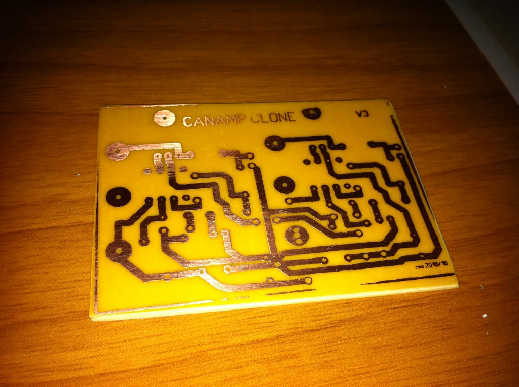

Készül a Heed Canamp klónom, ez az első műnyomó használatával készült vasalt nyákom. Még nincs élesztve, illetve a doboza is készülőben van. OPA 177-el készül, 2X9V-os puskás trafó lesz még benne.
Igen, először vágtam a panelt, és utána vasaltam, sajnos kicsit el is csúszott, bár ez nem befolyásolja. Az egyik ellenállás kb. 1mm-el lóg ki, a kondit meg direkt hajtottam ki, mert nagy volt, és hogy messzebb legyen a nagy ellenállástól. Jobb lett volna egy 4700/16V, szerintem annak lett tervezve a hely, utólag vettem észre.
