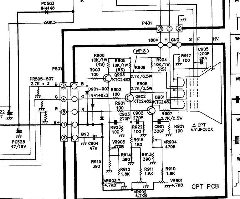

Nos lehúztam komplett az egész vezérlést, tehát az RGB jeleket, a +12V-ot meg a GND-t is (ezek ugyanazon konnektorokon vannak) és igy is kék a képernyő. Eszerint a képcsőpanelen van a hiba? Megmérem még egyszer azokat a tranyókat, hátha rosszul mértem. Más hiba nem lehet, mivel az ellenállások és diódák jók.

(#) forgonati válasza kadarist hozzászólására (») Jan 4, 2011 /
HA az va akkor kukás. De úgy néz ki nem az van, mivel most mértem, és a kék tranyóján a kollekor-emitter közt zárlat van. Nem csoda hát hogy kék a képernyő. Ezeket a tranyókat tudom helyettesiteni másmilyennel is nem? Végülis semmi extra, nem kell nagysebességű tranyó, meg nagyfeszültsérge se. Ezek amúgy 2SC2068-as tranyók. Milyet rakhatnék be a helyére?
A rajzon amúgy KTC2482 van, mindegyikbe a közös hogy 300V-osak
(#) kadarist válasza forgonati hozzászólására (») Jan 4, 2011 /
Ezek azért elég nagysebességűek meg nagyfeszültségűek. Cseréld ki eredetire: Bővebben: Link, vagy: Bővebben: Link. De valamilyen bontott, hűtőzászlós típust is kipróbálhatsz.
Hát, a trr-je alapján végképp nem gyors tranzisztor ez. Na majd nézek valamit. Legfeljebb veszek majd eredetit.

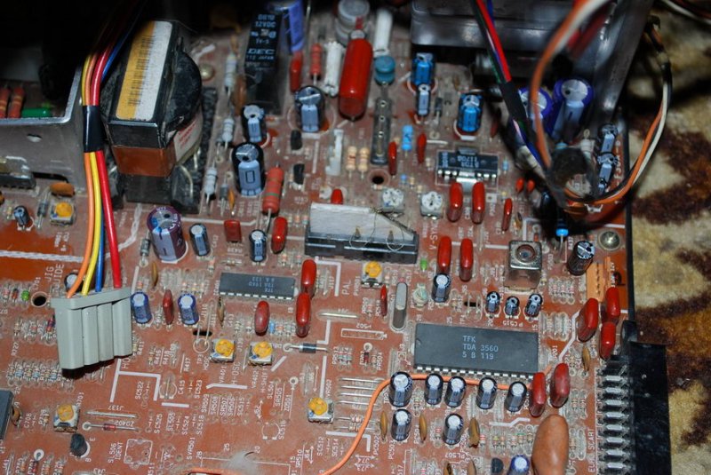

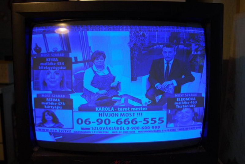

Itt van 2 kép, jelenleg ez a helyzet most. A H-Size ellenállást még nem cseréltem, jelenleg az foglalkoztat hogy miért ilyen kék. Bárhogy próbálom beállitgatni, nem lesz jó. Ha a kéket visszaveszem, túl sötét lesz. Ha ráadom, akkor szép éles kép van, viszont nagyon kék. A többi szinen is lehet állitani, tudok ráadni pirosat is meg zöldet is, de sehogy nem tudom beállitani hogy normális legyen. A katódfeszek egyformák, mindhárom 150V körül van. Katód-fűtőszál zárlat nincs, ohmméterrel nem mérhető, végtelen ellenállás van mindhárom szinnél. Lehet hogy az RGB IC-nél van baj? De ha egyszer a katódfeszek egyformák, nem értem miért ilyen kék a képernyő.
A második képen nem tudom mi az az alkatrész, láttál már ilyet? A rajzon az van odairva hogy Delay. De hogy mit késleltet, fogalmam nincs.
Ja és egy tipp, a degaussal nem lehet gond? Hogy el van mágnesezve a képernyő?
Az a késleltető művonal nincs eltörve? Ha ez rossz, akkor nincs rendes színes képed. Bővebben: Link
